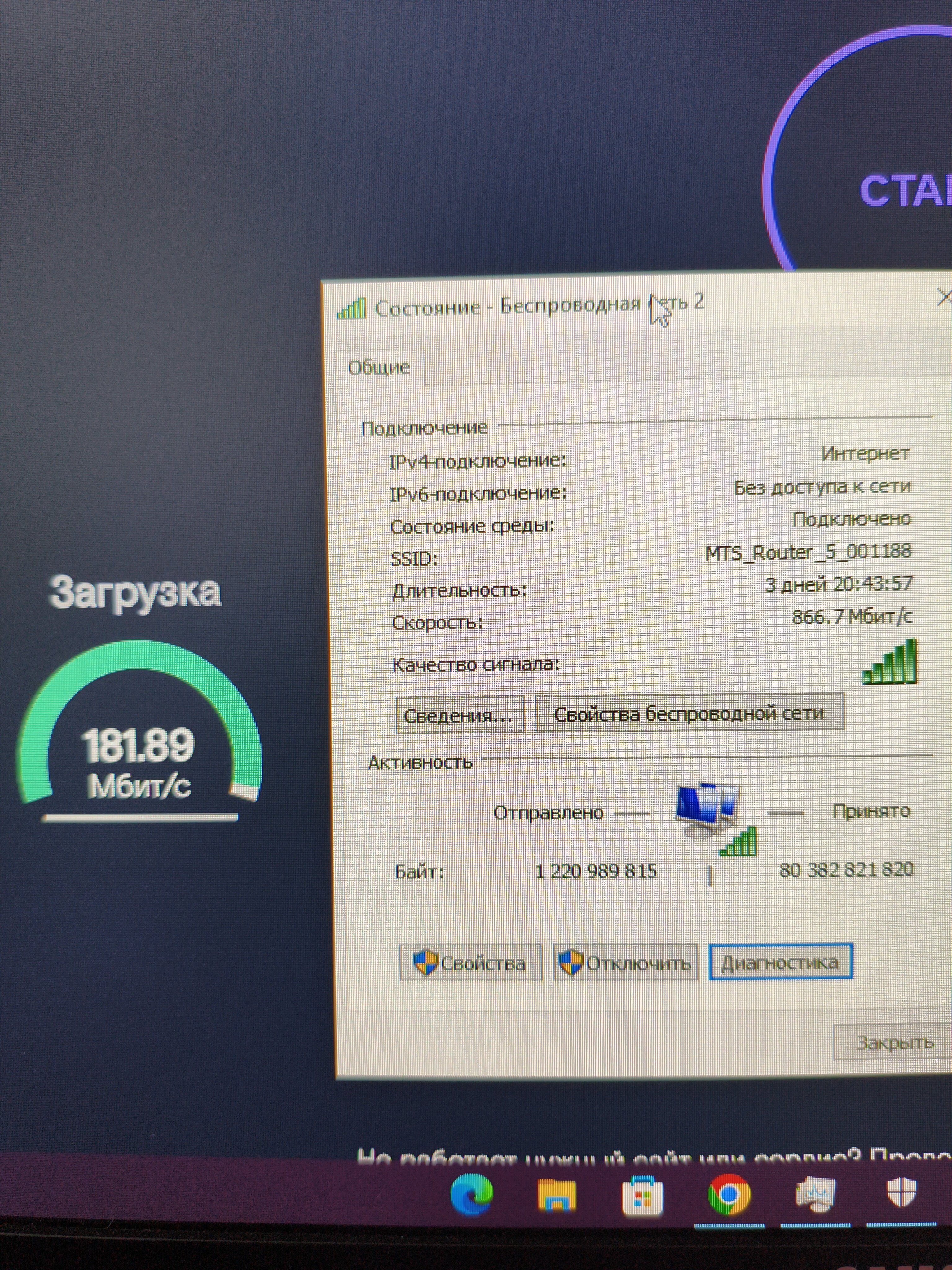

Недавно купил Wi-Fi адаптер, да не абы какой а под слот PCIe.  Продавец заявляет, что он поддерживает скорость Wi-Fi с частотой 5ГГц до 2.4 Гбит/с (и он не обманул, читайте дальше). Плюсом я купил новые антенны, так как по мне стоковые полный хлам.
Так вот суть проблемы: через сайты измерения скорости интернета у меня показывает скорость 200 Мбит/с, а так же в Стим и других площадках. Я обшарил интернет, но так и не нашел решения, как увеличить скорость интернет соединения.
Однако тут вы офигеете: когда я зашёл в состояние моего интернет подключения, скорость интернета была 866 Мбит/с (смотрите по скоростям на скриншотах). Почему так объясните мне пожалуйста. И нет Wi-Fi роутер у меня довольно честно выдает на телефоне 500 Мбит/с из 1000 Мбит/с заявленных провайдером МТС
Пытался решить вопрос через интернет. Максимум, что помогло: я зашёл в. Планировщик пакетов QoS и там отключил на ограничение резервируемой пропускной способности, но это не особо помогло.

1. Ваш вай фай адаптер может соединятся с роутером на скорости до 2.4 Гбит/с, но это не значит что роутер может такую скорость выдать.
2. Ваш интернет до роутера может принимать со скоростью до 1 Гбит/с, но это не значит что так и будет.
3. Сайты стим и т.п. не обязаны выдавать Вам поток со скоростью 1 Гбит/с, сколько дают столько и принимаете.
4. На вкладке интернет соединения 886Мбит/c это теоретически возможная скорость(что позволяет соединение).
5. 182 Мбит/c, видимо реальная скорость на данный момент.
Впрочем и это неплохая скорость да еще и для вай фая.
