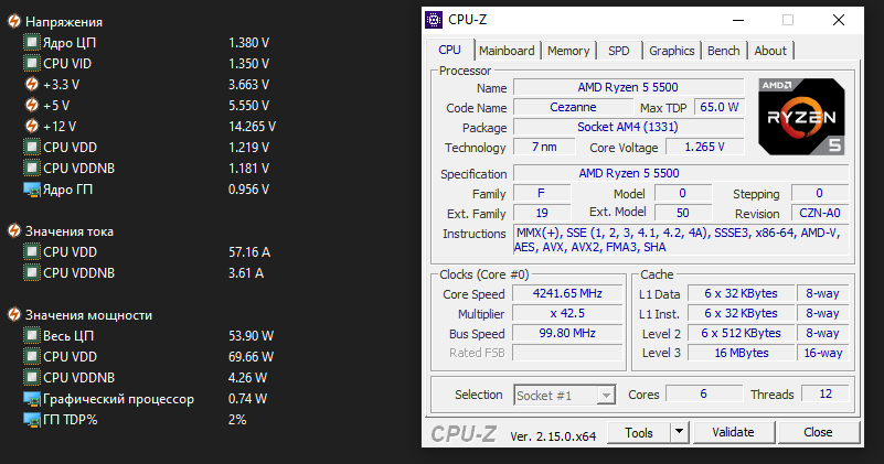

Еще у меня в AIDA 64 показывает один вольтаж, а в CPUID CPU-Z другой а именно тот который я выстовил в БИОС.

Напряжения ненормальные. Я про 3.3, 5 и 12 В. Выходит за границы плюс/минус 5% отклонений. Это опасно может быть для железа.

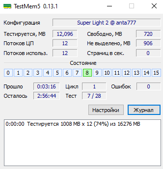

Привет. Память работает на 3600 МГц? Её бы для начала протестировать хорошенько. Вот тут писал, как тестировать. Только вам пресет под DDR5 не нужен, остальное так же. Настройки ЦП лучше перед этим сбросить в дефолт.
Да, но это чаще всего связано с корявым мониторингом.
@Stanly666 Если есть мультиметр, стоит проверить напряжение хотя бы на на 12V линии. Если выходит за 12.6v, то БП под замену.

в HWINFO Показывет вольтаж по +12v вобще 8 по +5v 3.6 по +3v 2

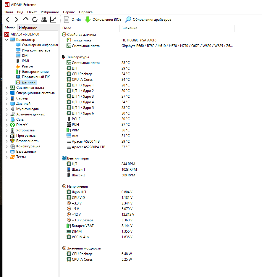

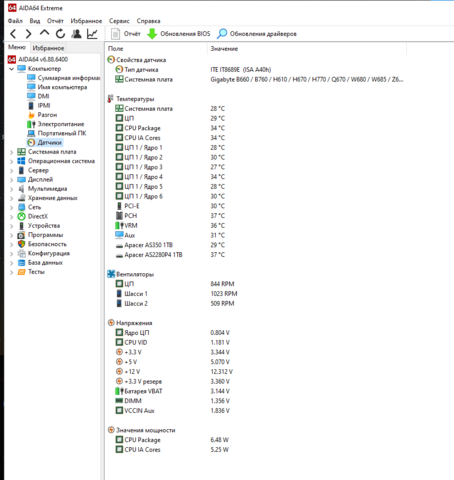

У меня в любом из ПК показывает всё ровно (см. скрин). Может быть разброс данных говорит о проблемном БП. Другой бы на проверку вам найти.

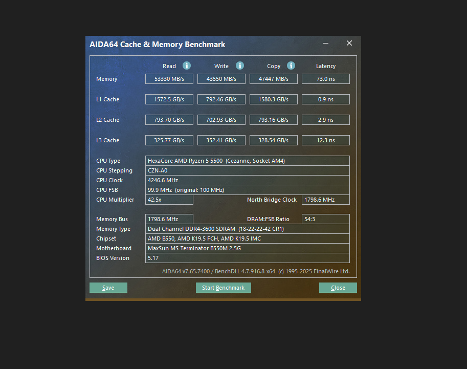

вот тесты
В тесте всё норм, как для Райзена.

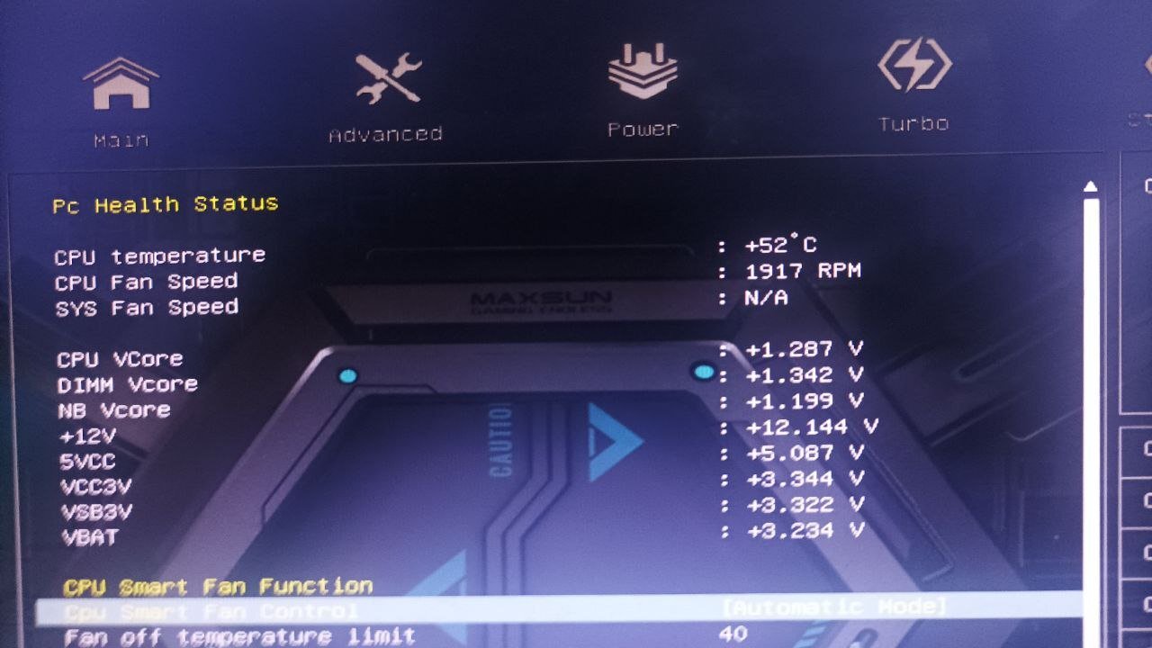

@DHO_N2 Вот фото с волтажом из БИОС и плюс то что я говорил о датчике температуры
@DHO_N2 Так что самми утелиты могу не правельно показвыать вольтаж. А температура на фото этол уже проблема этих материнок
