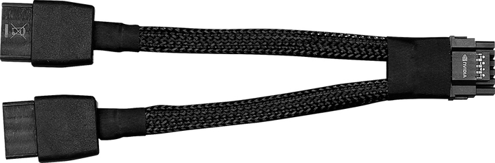

Здравствуйте, планирую покупать видеокарту RTX 5070 у неё 16 pin доп питание от бп и переходник 2x8 на 16 pin (фото переходника прикрепил)
на моем бп только 6+2 pin и 6 pin провода (БП Raidmax RX-500XT)
можете подсказать есть ли какой то вариант как подключить бп к переходнику а его к видеокарте?
(извиняюсь если что то не до конца объяснил или где то ошибся)
Давай , начнем с того - Что рекомендуемая мощность производителя для его видеокарт 5070 равна 750 ват .
Если , был бы хотя бы на 650ват , еще можно что то говорить ..
... а так - дорога в магазин за новым блоком питания.
По существу вопроса.

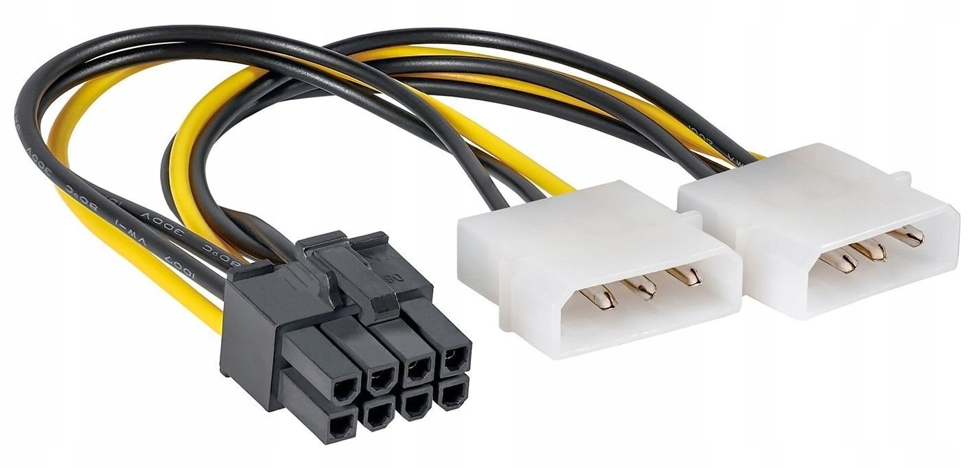

Если есть желание спалить 5070 вместе с старым блоком питания - можно подключить через переходник 8пин х 2 моликса
Только не говори потом , что тебя не предупреждали - всё спалишь (!!!) и блок питания, и новенькую 5070 ...

15 минут назад, LK58 сказал:
я не совсем понимаю, просто в переходнике 2 разъема по 8 пин а у меня кабели от бп один на 8 пин а другой на 6 пин разве будет работать если я в 8 пиновый разъем подключу 6 пин питание?
Вообще ни чего не будет работать .
