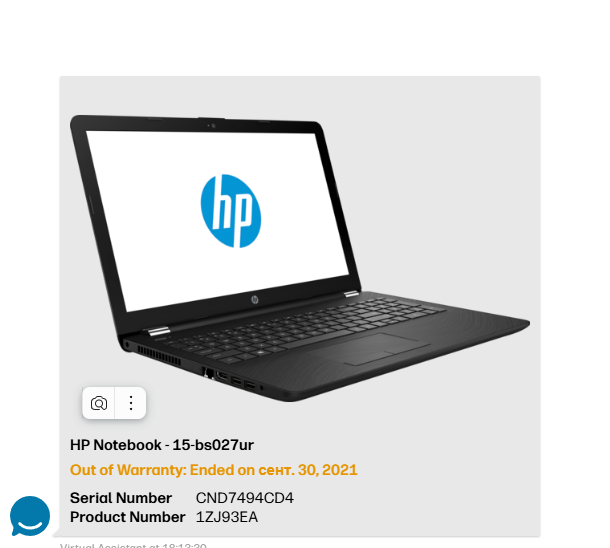

Модель ноутбука: HP 15 bs027ur
Нет изображения, ноутбук запускается: кулер крутится, горит индикатор питания, при этом не горит индикатор жесткого диска, мигает кнопка Caps Lock. Комбинацию Win+B пробовала – не помогло. Зажимала кнопку питания на 30 секунд – тоже мимо.
