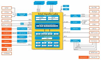

там все сложно. проц скорее всего на архитектуре Apollo Lake. Звук через HDA интерфейс на кодак идет.
И не совсем понятно то ли на проц дрова нужны, то ли на кодак..
Да вполне возможно и такое

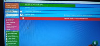

Так и делал, полностью удалял драйвера и пробовал и драйвербустером поставить, и драйверпаком, и интеловский драйвер чипсета.

8 минут назад, John_Doe сказал:
Realtek Azalia Audio Driver не ставил?
Realtek ставил, но было ли в названии azalia не помню такого. Завтра попробую скачать и еще раз поставить

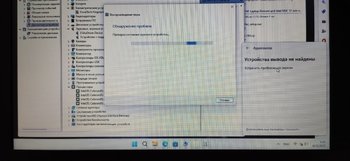

20 часов назад, MelRom сказал:
Попробуй с помощью Snappy Driver Installer Origin
Им я тоже пытался обновить драйвера ранее, но и сейчас опять после установки драйверов эффекта нет.IMG_20221208_092029.thumb.jpg.8ca243f98b7fe34b62b434b5b60949b1.jpgIMG_20221208_092029.thumb.jpg.8ca243f98b7fe34b62b434b5b60949b1.jpg

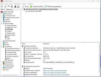

В 05.12.2022 в 10:14, GPS08 сказал:
Если кто может помочь опознать модель, было очень замечательно)
Через AIDA 64 пробовал?

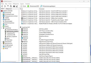

1 час назад, MelRom сказал:
у меня планшет chuwi, нет никаких проблем.

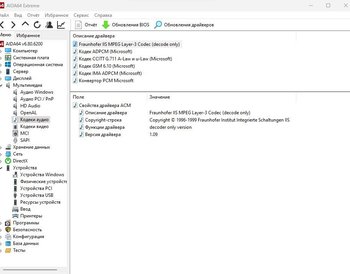

Аида пишет, что это оем производитель, а по звуку вот что

Столкнулся с проблемой звука на китайском ноутбуке LVQ с процессором J4125, распаянной озу и SSD m2 на 1tb. Драйвера найти безумно сложно, но они есть! И подходят на большинство подобных noname. Вот эти мне помогли:
ISST_Intel_9.22.0.4078_W10x64_A
ESAuDriver_Device_ACPI_VEN_ESSX&DEV_8336.rar
