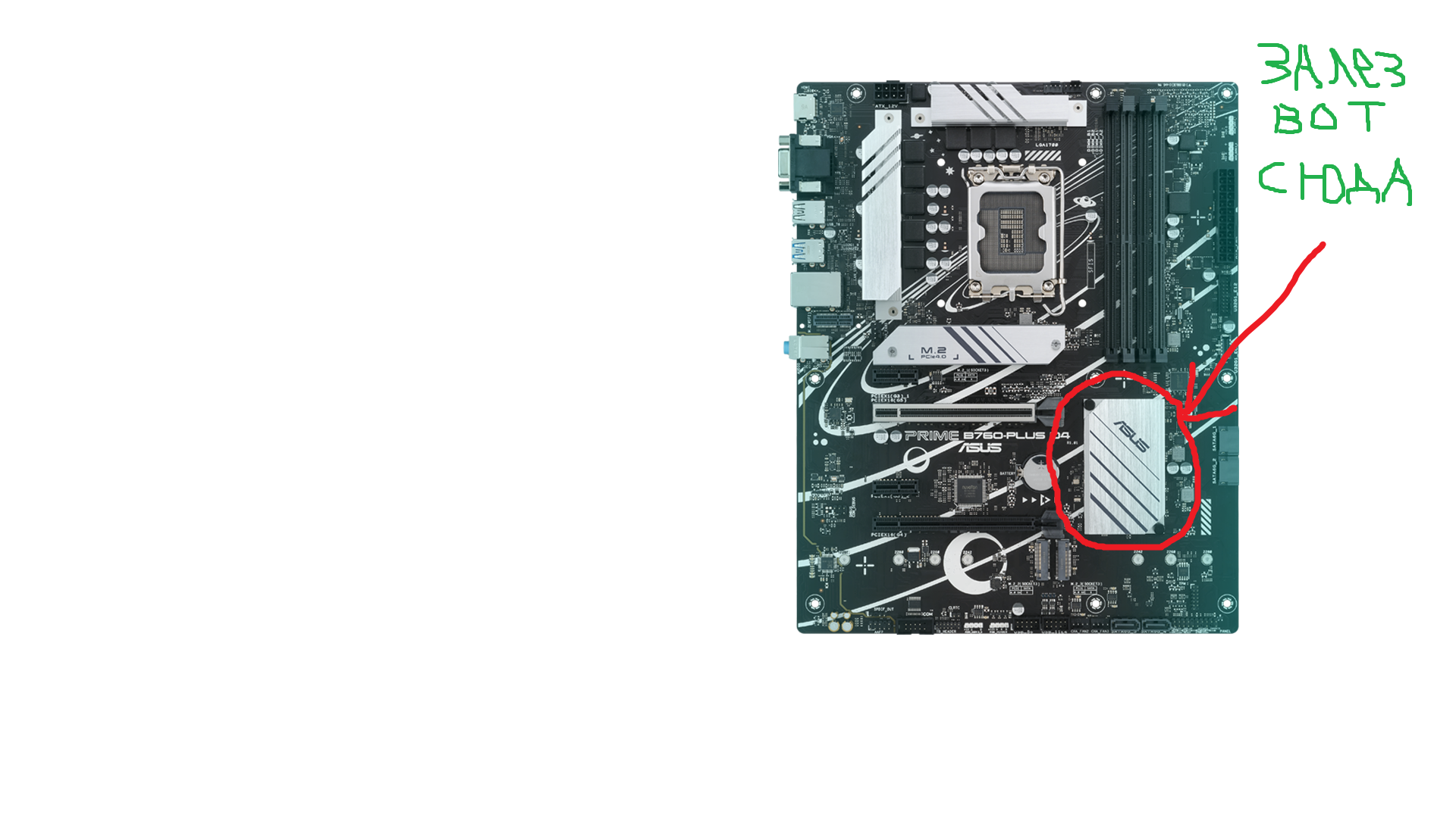

Всем привет! Суть проблемы - есть мать ASUS Prime на b760-plus чипсете с DDR4. Комп периодически зависал намертво при загрузке биоса, а если с 5 раза и заходил в винду, то проработав какое-то время вылетал в "синьку" - перезагружался, и повисал на черном экране. Датчики HWMonitor при этом показывали высокую температуру (110-118', но как оказалось, это были Фаренгейты, не Цельсий).
Я залез под радиатор южного моста, сковырнул термопрокладку (она буквально рассыпалась у меня в руках) и заменил её на термопасту. Дело, в итоге, оказалось совершенно в другой комплектухе, но не об этом суть). Теперь, с замененной термопастой вместо термопрокладки очень сильно греется сам радиатор (70-75С').
Решил спросить на форуме.
Материнская плата: ASUS PRIME B760-PLUS D4
Процессор:12100f
Оперативная память:48 GB DDR4
Видеокарта:GTX 1650 gddr6
Накопители (HDD/SDD):1x WD 500; 2x samsung evo 500 GB
Блок питания:XPG Pylon 650
Сис-ма охлаждения:6x fans; ID-cooling PC cooler 120mm.
У меня два вопроса - можно ли где-то купить термопрокладку для радиатора этой материнки, и, какая, примерно, по толщине подойдет?
Я бы не беспокоил форумчан и замерил бы сам но 1) термопрокладка рассыпалась по кусочкам, 2) если я даже их соберу, то штангена нету элементарно дома 3) также, непонятно, подойдет ли любая термопрокладка сюда или нужна какая-то особая.  Приложу скриншот платы -

Привет. А почему вам кажется, что радиатор должен быть холодный?
8 часов назад, AlexAlex сказал:
Если бы радиатор разогревался до 75 градусов, это бы означало, что на самом чипе выше ста. Мерили пальцометром? Если пару секунд можете держать палец, значит там ниже 60 градусов.
Если он горячий, значит тепло отлично отводится от чипа и можно ничего не менять.

на эти радиаторы всегда применяли термопрокладки с фазовым переходом. именно они так рассыпаются.
да да.. они были всегда, со времен царя Петра...
любая пойдет, чем тоньше тем лучше. там клипсы пружинные, на радиаторе.
либо если разогрев стал больше чем был, то термопаста криво нанесена.

Я бы не поднимал паники, но я щупал его раньше, пару раз, еще до снятия - при работе он всегда был едва теплый. Сейчас - кипяток. Палец могу держать, да.)

Можно ли поставить обычные 0.5-шки из того же DNS и нужна ли вообще там термопаста? Её не было у Асуса при снятии...

еще раз - чем тоньше тем лучше. клипсы сами дожмут.
1 минуту назад, AlexAlex сказал:
попробуй сперва опять снять радиатор, вычисти все до блеска, возможно остались крошки и нет прижима.
осторожнее с чипом, там можно легко сколоть краешки. спиртиком и ватными палочками, потихоньку...

Давайте попробуем логически подумать. Чип греется, от него нужно отводить тепло. Отводится оно не напрямую, а через термоинтерфейс. Если термоинтерфейс негоден, то радиатор будет холодный, потому как от чипа плохо отводится тепло и чип перегревается. Если радиатор горячий, значит тепло отводится отлично. Вы уже сделали всё правильно, не нужно ничего предпринимать.
Нормальная температура для чипсета вплоть до градусов 85-90, а если вы можете держать палец, значит там не более 60 градусов, что является прекрасной рабочей температурой. Если хочется охладить получше, настройте в корпусе потоки воздуха таким образом, чтобы поток от вентилятора задевал радиатор, да и всё.

Так а зачем? Я не понимаю. Всё же отлично работает, тепло отводится. Если бы радиатор был холодный, но чип при этом за 70 градусов, это проблема.

Нет, термопрокладки ставить не стоит. Либо фазовый переход, либо густая термопаста (аккуратно).
