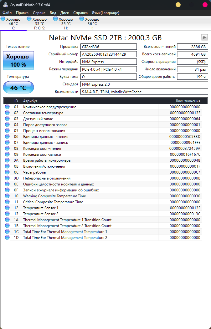

Есть любой другой SSD/HDD/быстрая флешка? Возможно, при записи конкретно на этот NVME проблемки.
Месяц назад купил nvme SSD, до этого на саташник записывал.
Скорость чтения 7200, записи 5500

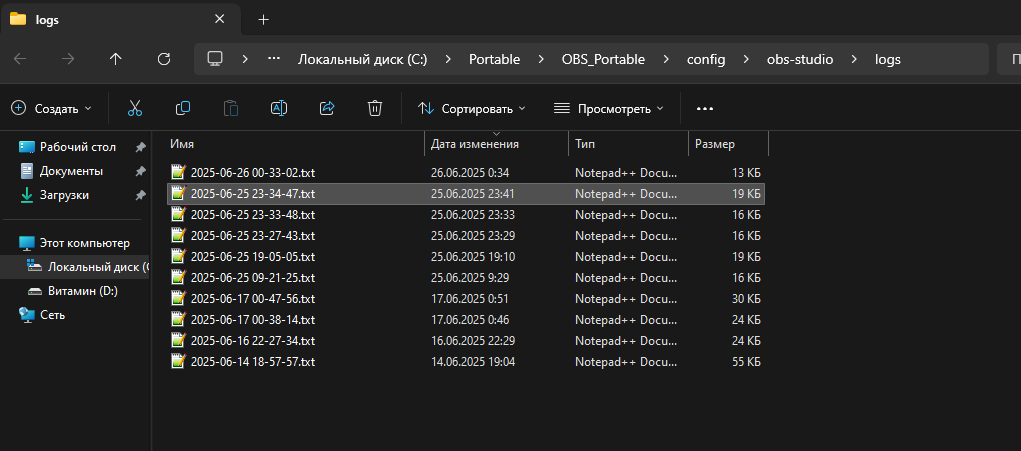

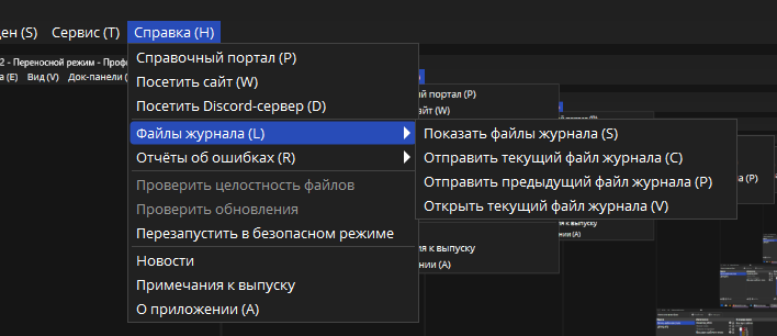

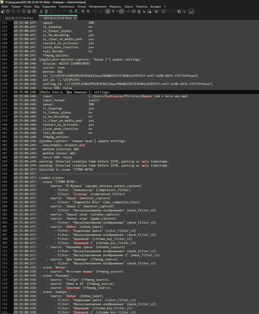

Скиньте последние пару логов из обс
20 минут назад, Svatosalav сказал:
Больше года уже эта проблема.
Очень-очень много всякого хлама в сценах. Разные .mp4 видосики, маски, хромакей и т.п. Даже если сцены не задействуются сейчас, все они висят и могут проигрываться фоном.
Пробуйте чистый portable образ OBS запустить, создать только одну сцену, скопировать настройки записи, которые я кидал в пером сообщении и попробуйте записать отрезок.
Чтобы обс в портативном режиме запустить создайте текстовый файл в корневой папке "obs_portable_mode.txt" и запускайте с ярлыка, который ведёт на obs64.exe

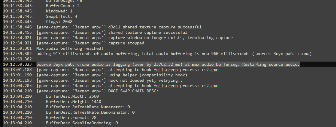

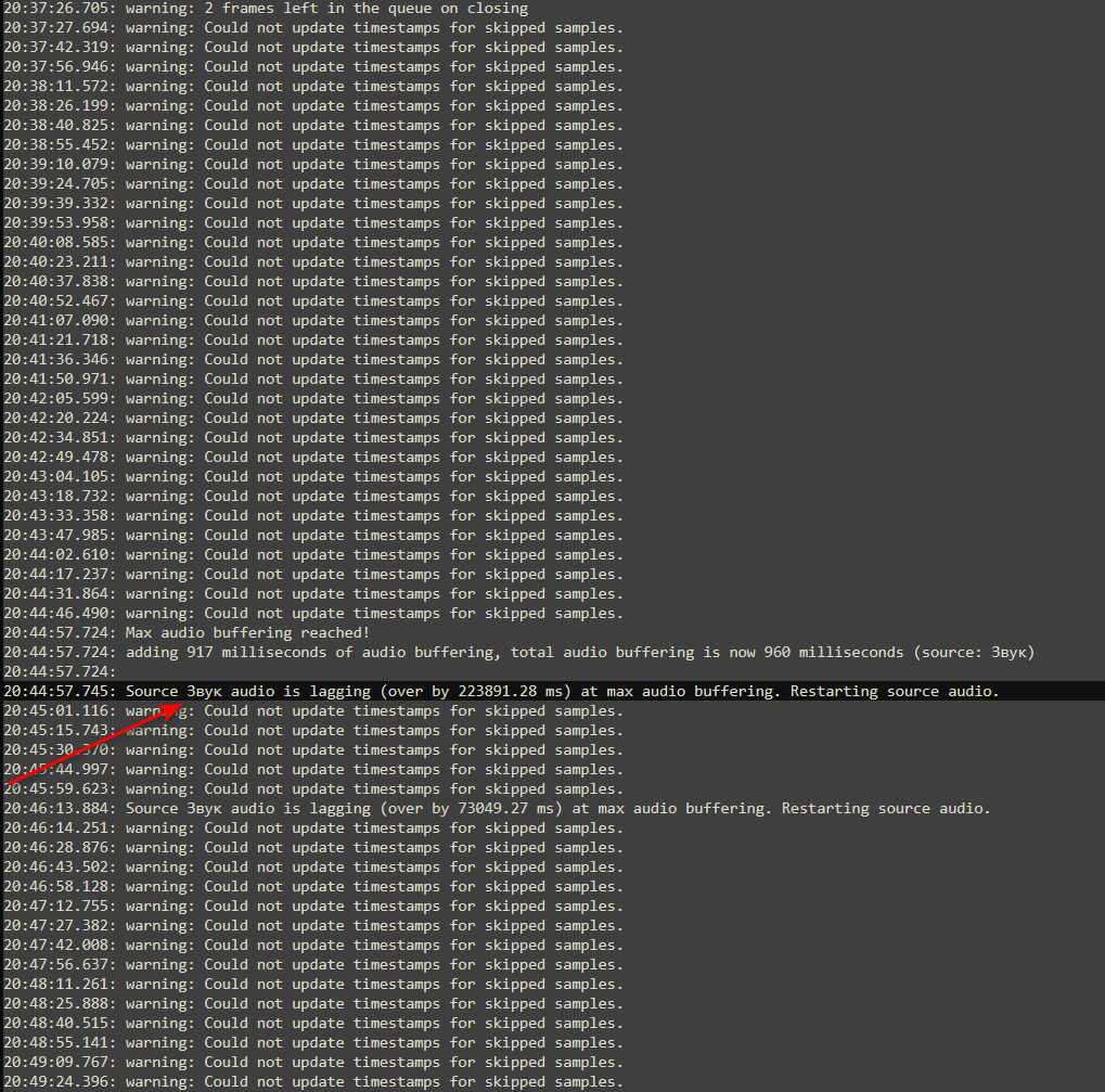

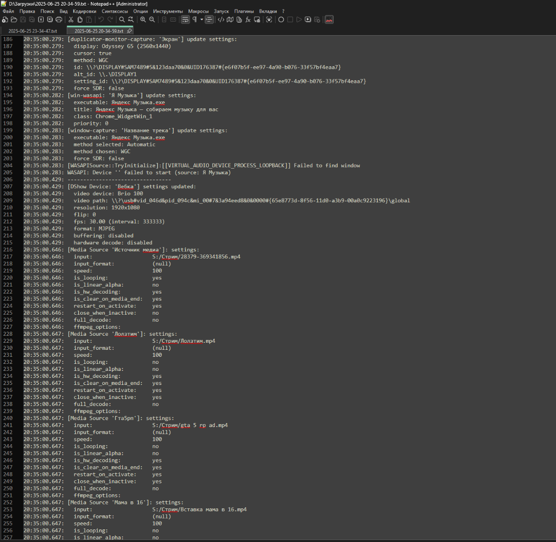

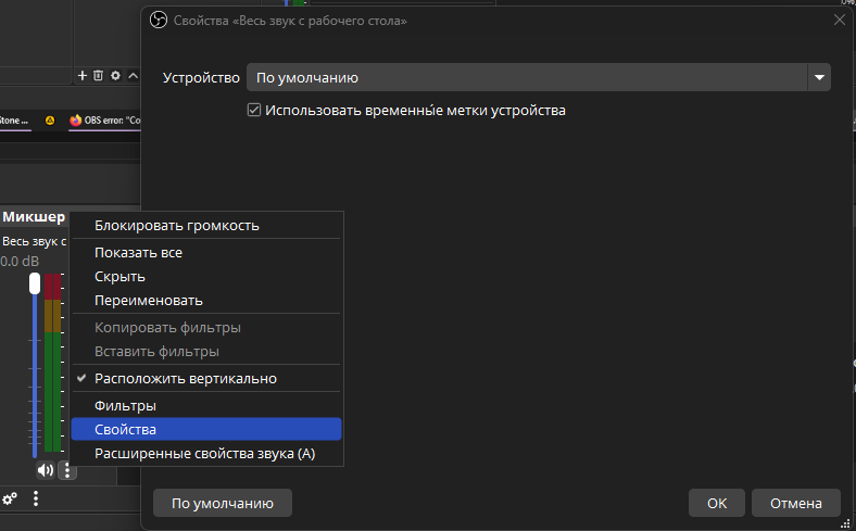

Ещё чё заметил, в логе бесконечно ругается на звук. Частота дискретизации звука багуется или звуковой драйвер, не понятно. Пробуйте в самом обс поменять дискретизацию на 44/48 кГц и в винде для звуковой карты и микрофона тоже поменять.
Ну и можно ещё поиграться с этой галочкой в свойствах источника звука (в микшере)

В нём я изменил путь выходного файла на старый SSD. Первые несколько минут идеально. Потом опять начались лаги. В логах опять звуковые ошибки. Завтра дотестирую с другими звуковыми устройствами.
Вот логи каждого варианта:1.txt2.txt3,4.txt

Накопители (HDD/SDD): nvme Netac nv7000t
Один диск в компьютере и забит под завязку?
Неплохо было бы. Что-то с SteelSeries не так.

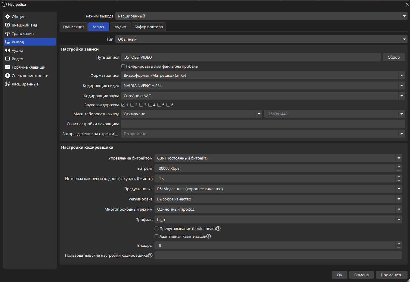

Если смена диска тоже влияет, пробуйте поменять битрейт на CBR ~30 мбит, для теста.

8 часов назад, Xedik сказал:
Нет, два SSD и два HDD

Всё ещё рвётся. Попробуйте с CQVBR перейти обратно на CBR с битрейтом где-то 30.000 для теста.
Записывайте не MP4, а MKV. Можно ещё отключить адаптивную квантизацию и... Короче, вот так:
Возможно, кодировщик по какой-то причине багуется из-за VRF (Variable Frame Rate)

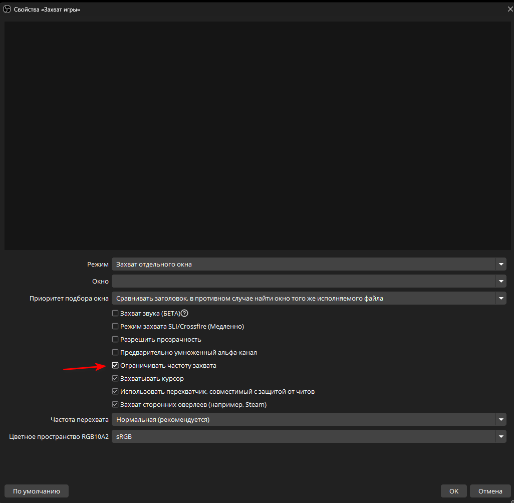

И галочку ещё можно поставить на ограничение частоты захвата в источнике "захват игры"
P.S. Опять жалуется на звук, кстати говоря, только теперь на FiFine. Какие-то нереалистичные значения – 23 секунды лага. Хз, как это понимать.
Уже стоит

Даа... Рвёт знатно. Тогда обратно на CQVBR и остальные настройки.

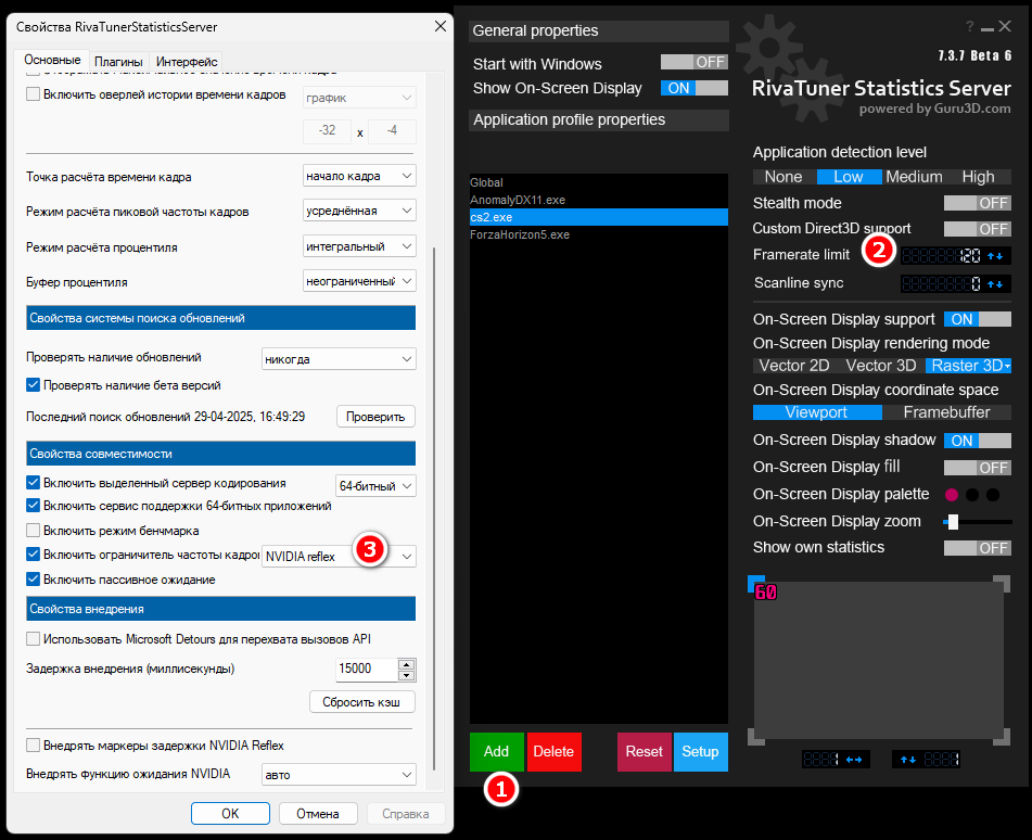

Ещё пара моментов пришедших в голову, которые стоит сделать: залочить FPS, чтобы разгрузить процессор и выставить приоритет "выше среднего" для OBS

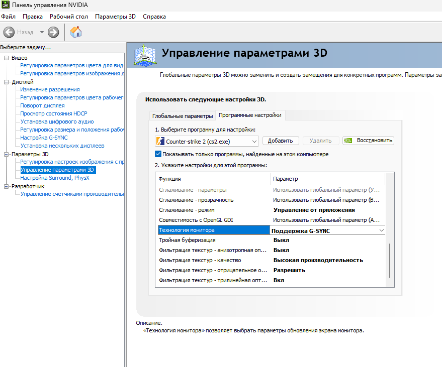

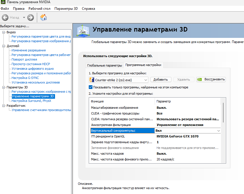

Если на мониторе есть G-Sync, врубайте, затем включите его панели NVIDIA и в профиле cs2.exe ставьте вертикальная синхронизация "ВКЛ" и "поддержка G-Sync"
В игре при этом Reflex+Boost. Будет идеальная плавность и отзывчивость (близко к тому)
Если G-Sync нету, то просто через RTSS залочить можно кадры на уровне 120-130-140.
Мне хватает 120 кадров, G-Sync и Reflex+Boost, задержки не ощущаю, хоть и очень чувствителен к таким вещам. Уж лучше ровный, стабильный фреймтайм, чем 100-300 FPS рваные.

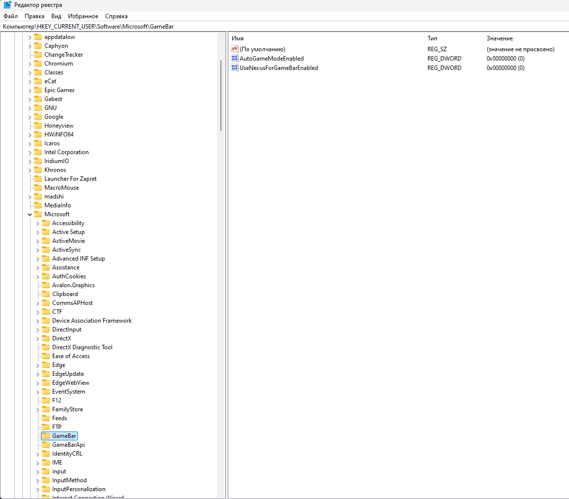

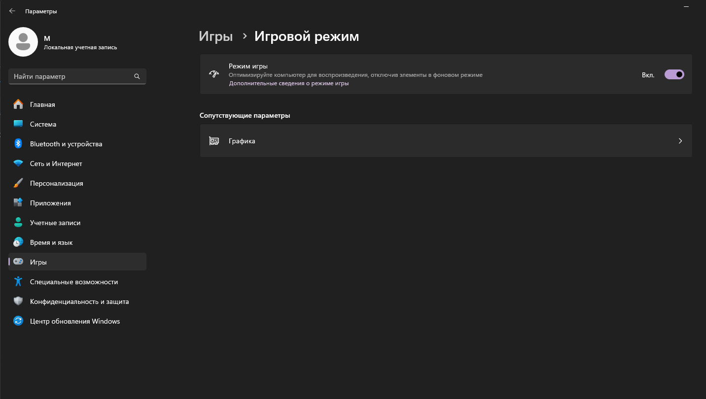

@Svatosalav HAGS и "режим игры" можно наоборот выключить с перезагрузкой и тестить. Я помню, были случаи, когда ОБСка подвисала из-за HAGS, а режим игры работает по принципу передачи полноэкранному приложению всех ресурсов, негативно влияя на фон

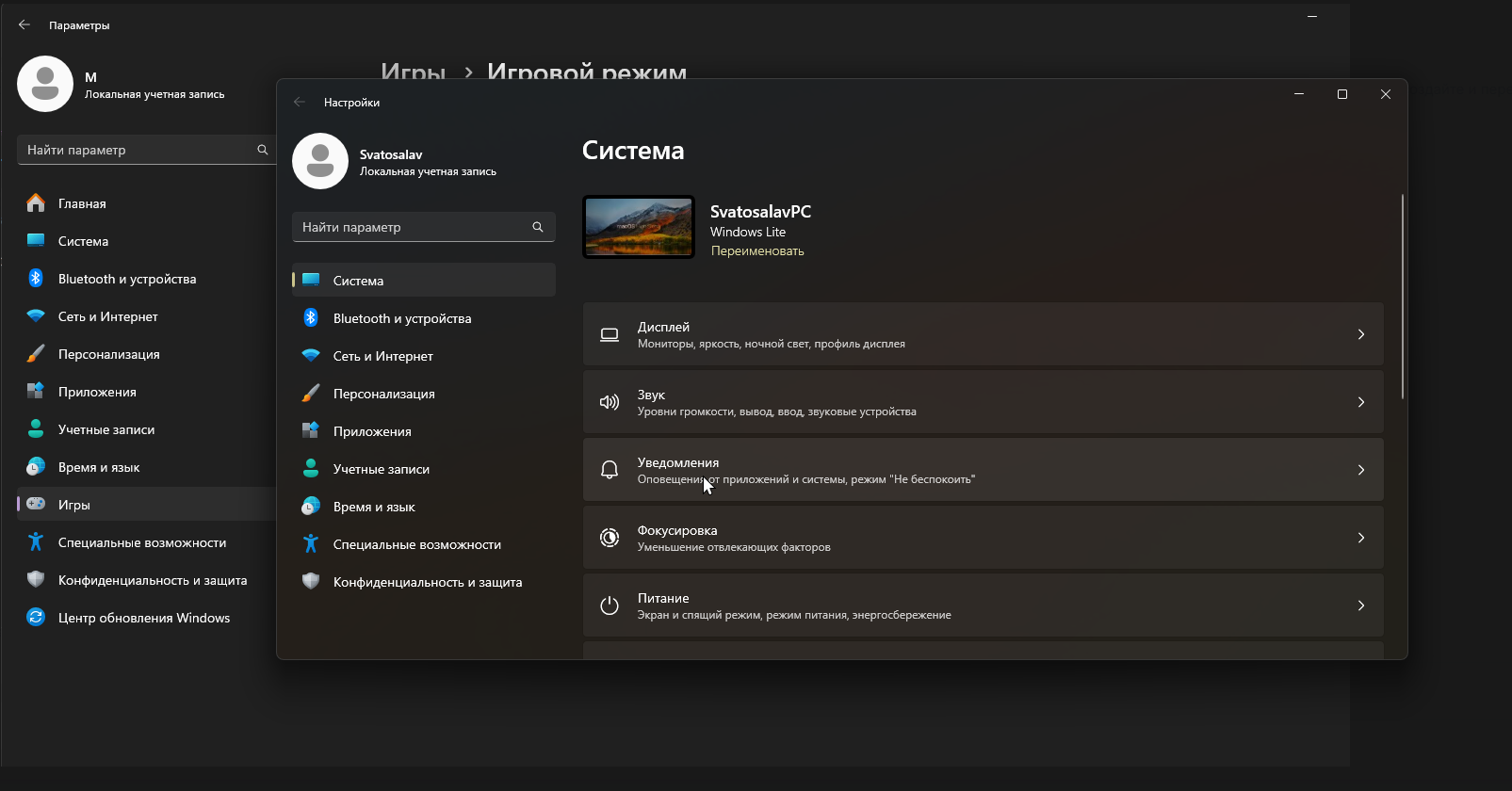

8 минут назад, Svatosalav сказал:
Как выключить режим игры, если у меня нет этих настроек?
В каком плане нет? Пункта такого нет в параметрах?
Если его там нет, это не значит, что он неактивен. В ветке реестра HKCU\Software\Microsoft\GameBar DWORD 32 параметр AutoGameModeEnabled отвечает за GameMode. Ноль – выключен, единица – включен. Если такого нет, значит создайте и перезагрузите комп.
P.S. Не стоит вырезать из винды всё с корнями, это плохо кончается и в 99% случаев приводит к головной боли.
P.P.S. А готовые сборки OC уж подавно мусор.
Вот с локом, выключенным игровым режимом и hags
G-Sync нету, есть Adaptive Sync
49 минут назад, Misferado сказал:
В таком плане. Даже вкладки игры нет.

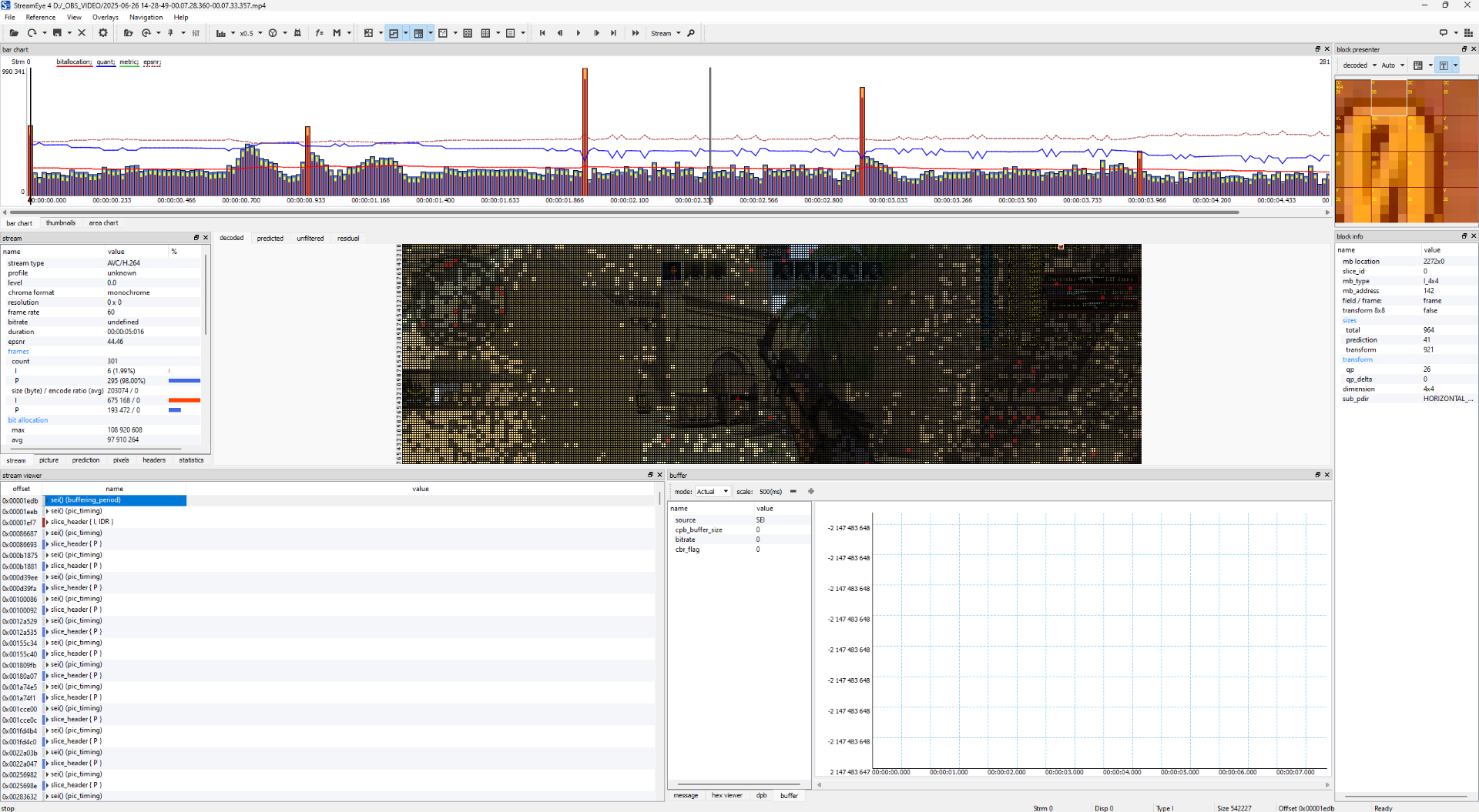

@Svatosalav Скиньте на гугл/яндекс диск исходник последнего видоса
Интересно посмотреть, сравнить параметры с "условно эталонным" видеороликом с моего компа
1 час назад, Svatosalav сказал:
Буквально покадрово разобрал моменты лагов, в упор не вижу проблемы, но лаги очевидно на 7:30 есть.
Такое ощущение, что кодировщик отрабатывает на отлично и проблема где-то в другом месте. Не обс, а драйвера или физический дефект.

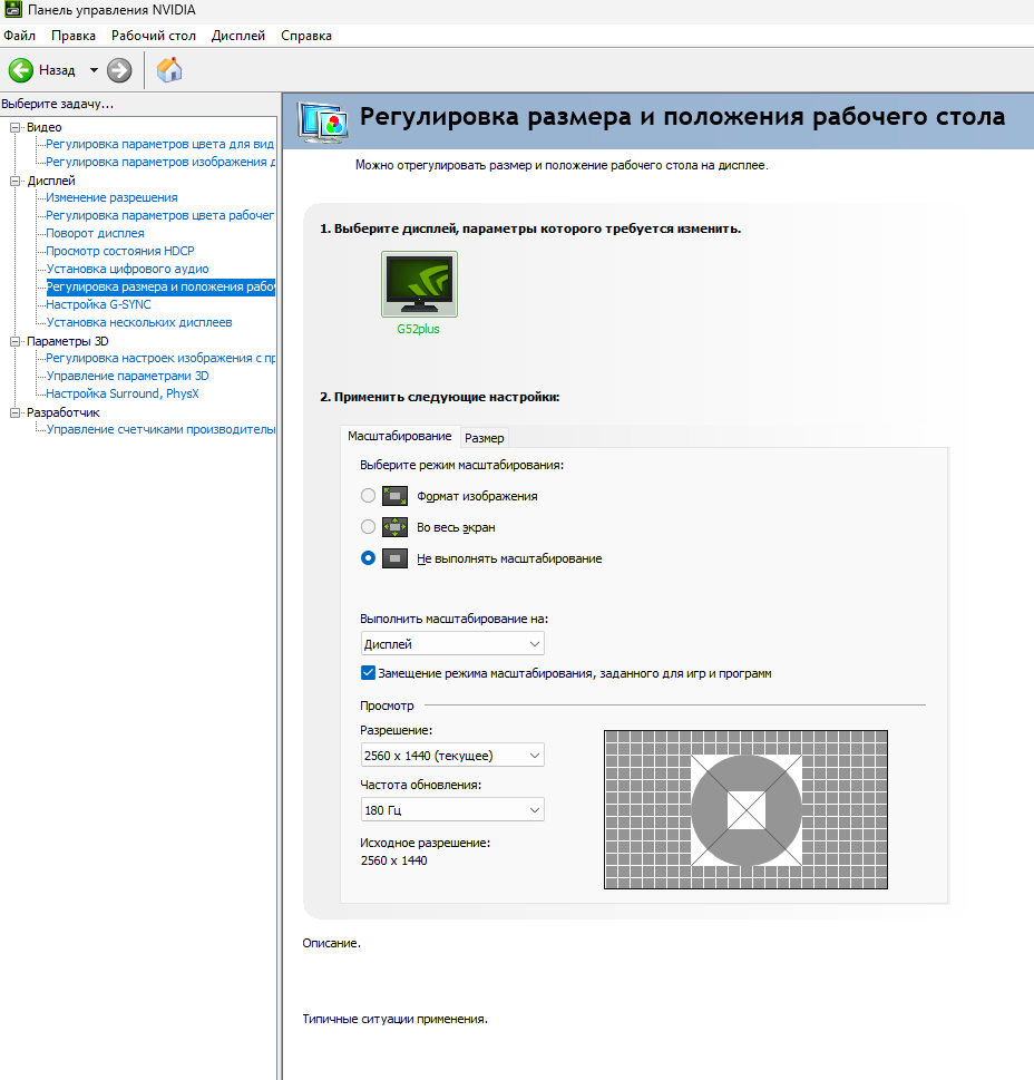

Ну и масштабирование полностью отключить. Вдруг, багуется.
