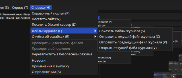

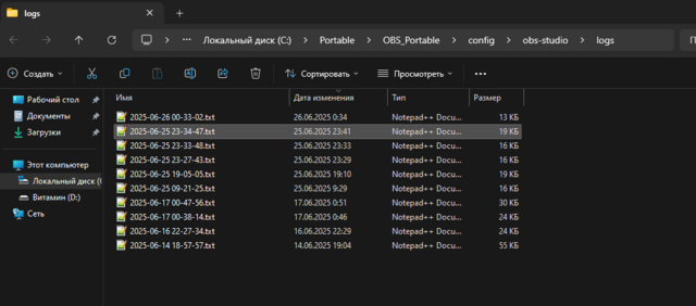

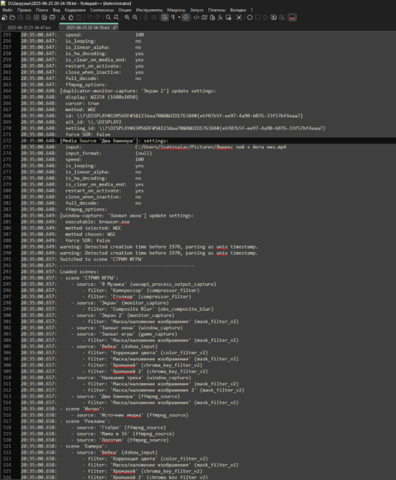

Скиньте последние пару логов из обс
20 минут назад, Svatosalav сказал:
Больше года уже эта проблема.
Очень-очень много всякого хлама в сценах. Разные .mp4 видосики, маски, хромакей и т.п. Даже если сцены не задействуются сейчас, все они висят и могут проигрываться фоном.
Пробуйте чистый portable образ OBS запустить, создать только одну сцену, скопировать настройки записи, которые я кидал в пером сообщении и попробуйте записать отрезок.
Чтобы обс в портативном режиме запустить создайте текстовый файл в корневой папке "obs_portable_mode.txt" и запускайте с ярлыка, который ведёт на obs64.exe

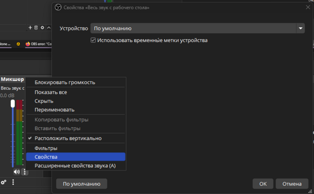

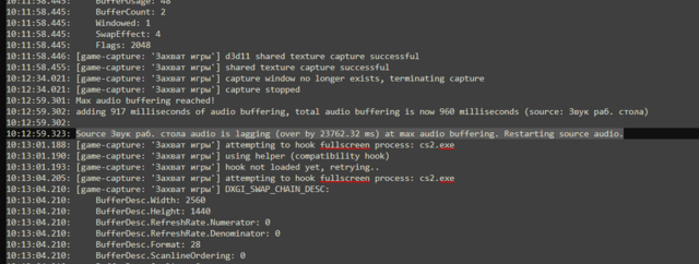

Ещё чё заметил, в логе бесконечно ругается на звук. Частота дискретизации звука багуется или звуковой драйвер, не понятно. Пробуйте в самом обс поменять дискретизацию на 44/48 кГц и в винде для звуковой карты и микрофона тоже поменять.
Ну и можно ещё поиграться с этой галочкой в свойствах источника звука (в микшере)
5 часов назад, Svatosalav сказал:
В логах опять звуковые ошибки. Завтра дотестирую с другими звуковыми устройствами.
Неплохо было бы. Что-то с SteelSeries не так.

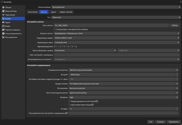

Если смена диска тоже влияет, пробуйте поменять битрейт на CBR ~30 мбит, для теста.
Я уже не знаю, плавно это или нет.
Всё ещё рвётся. Попробуйте с CQVBR перейти обратно на CBR с битрейтом где-то 30.000 для теста.
Записывайте не MP4, а MKV. Можно ещё отключить адаптивную квантизацию и... Короче, вот так:
Возможно, кодировщик по какой-то причине багуется из-за VRF (Variable Frame Rate)

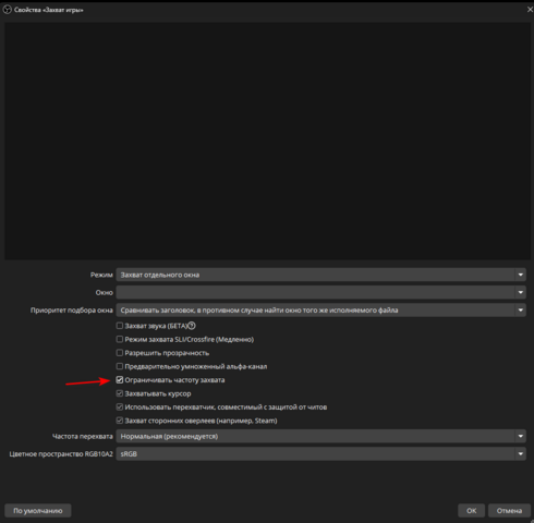

И галочку ещё можно поставить на ограничение частоты захвата в источнике "захват игры"

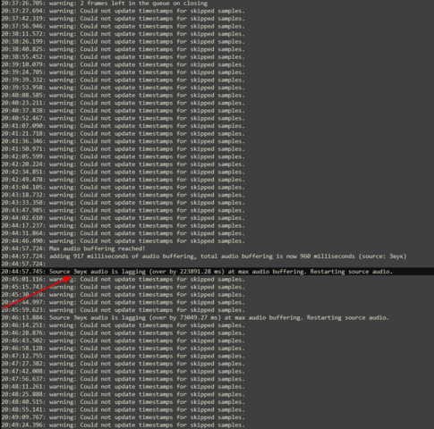

P.S. Опять жалуется на звук, кстати говоря, только теперь на FiFine. Какие-то нереалистичные значения – 23 секунды лага. Хз, как это понимать.

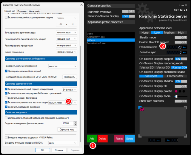

Ещё пара моментов пришедших в голову, которые стоит сделать: залочить FPS, чтобы разгрузить процессор и выставить приоритет "выше среднего" для OBS

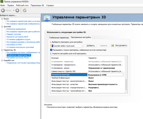

Если на мониторе есть G-Sync, врубайте, затем включите его панели NVIDIA и в профиле cs2.exe ставьте вертикальная синхронизация "ВКЛ" и "поддержка G-Sync"
В игре при этом Reflex+Boost. Будет идеальная плавность и отзывчивость (близко к тому)
Если G-Sync нету, то просто через RTSS залочить можно кадры на уровне 120-130-140.
Мне хватает 120 кадров, G-Sync и Reflex+Boost, задержки не ощущаю, хоть и очень чувствителен к таким вещам. Уж лучше ровный, стабильный фреймтайм, чем 100-300 FPS рваные.

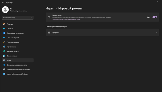

@Svatosalav HAGS и "режим игры" можно наоборот выключить с перезагрузкой и тестить. Я помню, были случаи, когда ОБСка подвисала из-за HAGS, а режим игры работает по принципу передачи полноэкранному приложению всех ресурсов, негативно влияя на фон
8 минут назад, Svatosalav сказал:
Как выключить режим игры, если у меня нет этих настроек?
В каком плане нет? Пункта такого нет в параметрах?
Если его там нет, это не значит, что он неактивен. В ветке реестра HKCU\Software\Microsoft\GameBar DWORD 32 параметр AutoGameModeEnabled отвечает за GameMode. Ноль – выключен, единица – включен. Если такого нет, значит создайте и перезагрузите комп.

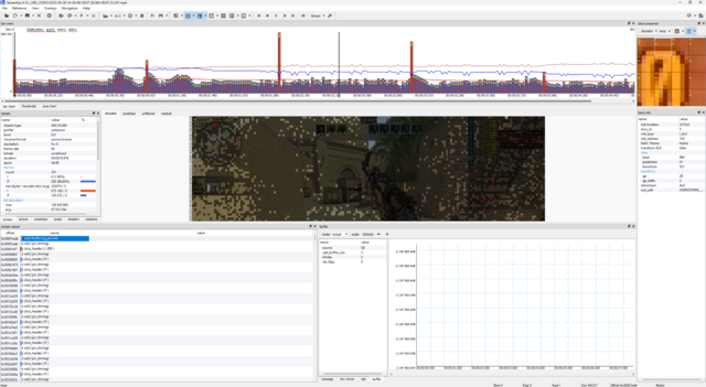

@Svatosalav Скиньте на гугл/яндекс диск исходник последнего видоса
Интересно посмотреть, сравнить параметры с "условно эталонным" видеороликом с моего компа
1 час назад, Svatosalav сказал:
Буквально покадрово разобрал моменты лагов, в упор не вижу проблемы, но лаги очевидно на 7:30 есть.
Такое ощущение, что кодировщик отрабатывает на отлично и проблема где-то в другом месте. Не обс, а драйвера или физический дефект.

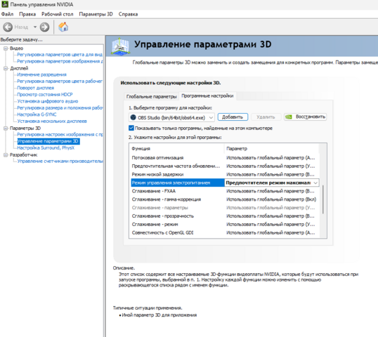

В панели NVIDIA выставить макс. производительность для процесса obs64.exe, чтобы частота GPU не падала ниже состояния P0.

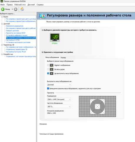

Ну и масштабирование полностью отключить. Вдруг, багуется.
