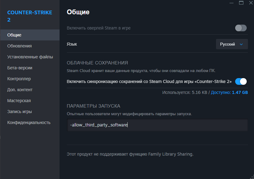

Привет. Для записи CS2 нужно использовать параметр запуска -allow_third_party_software

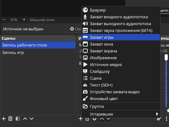

Записывать геймплей не через "захват экрана", а через "захват игры".

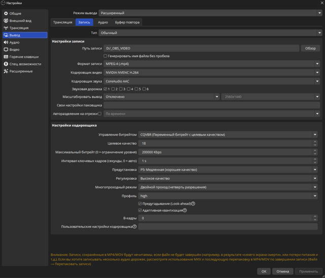

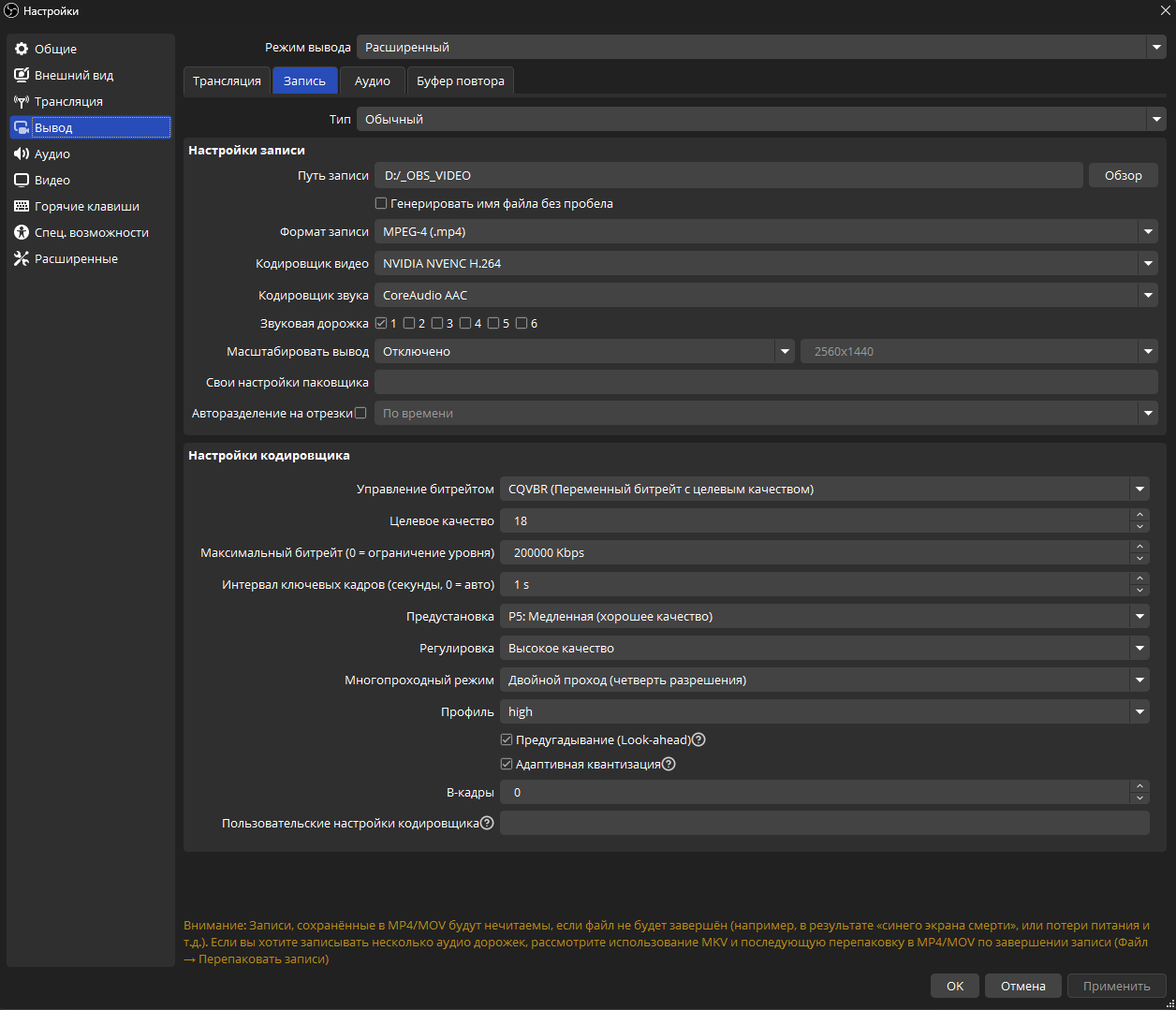

Вот хорошие настройки для записи. Протестировано сто раз, можно копировать ничего не меняя, но если записываете в 4К60, то лучше выставить пресет P1 (качество не ухудшится, просто понадобится больше битрейта).

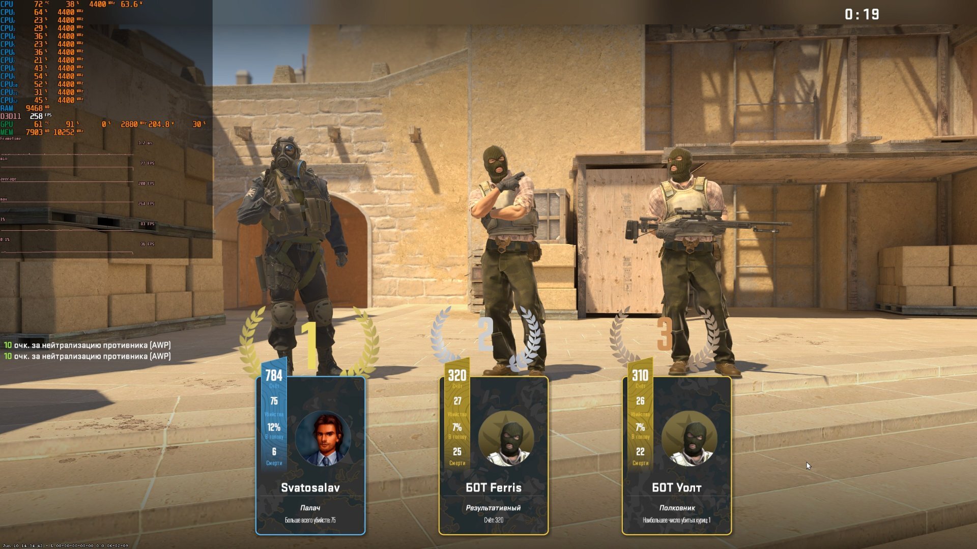

По поводу низкого изначального FPS надо смотреть показатели мониторинга. Сделать запись геймплея на минут 5 с выведенным графиком фреймтайма и абсолютно всеми другими значениями, что имеются в MSI Afterburner.
Ну либо же записать бенч через CapFrameX и скинуть скрин сюда, чтобы было видно и график и нижнюю колонку со всеми значениями частот и нагрузки.
Уже стоит

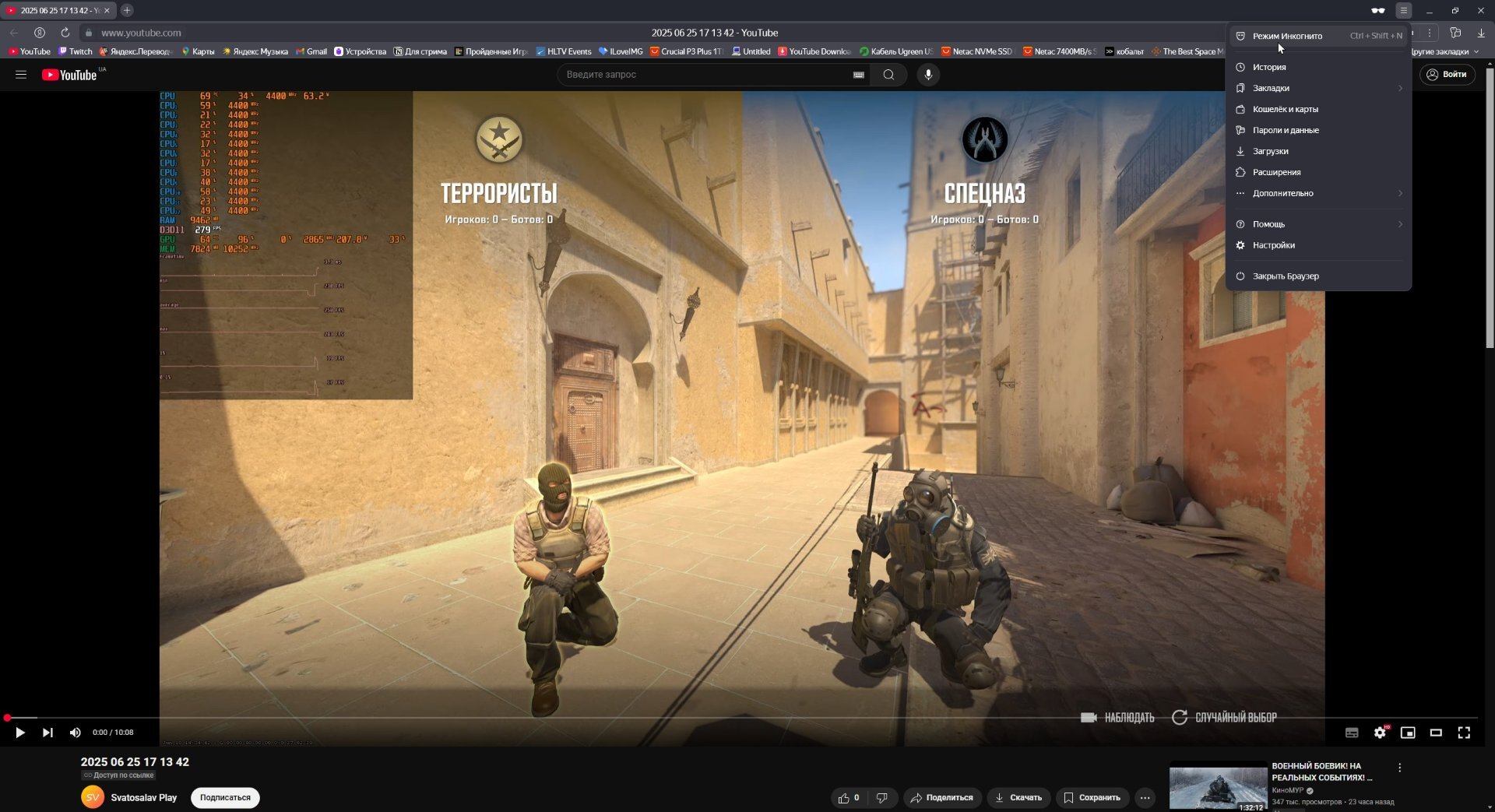

Проблема в том, что у меня даже запись видео с ютуба лагает
С этими настройками лагает меньше, но всё равно лагает во втором видео на таймкоде 6:44

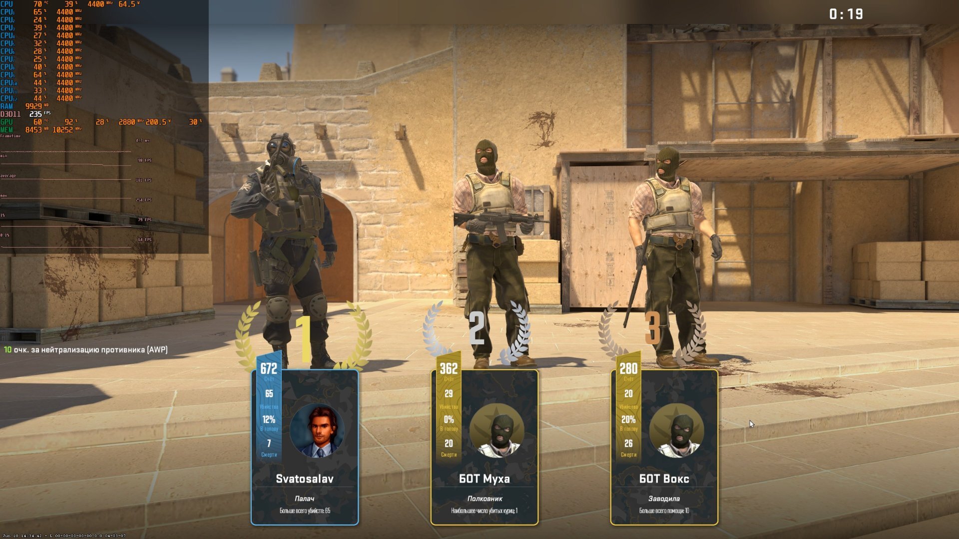

Первое видео со старыми настройками, второе с вашими. Используемая видеокарта GPU2

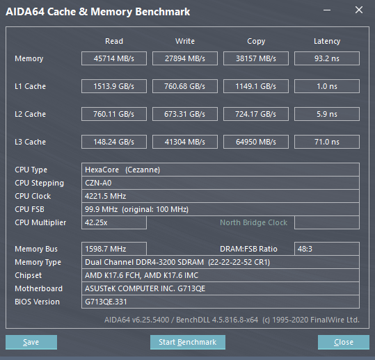

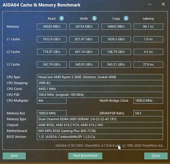

Вот тест памяти.aida64_zmA4vLG2tl.thumb.png.5f85d6e43a62e86bfa5fc9dfd97d1b53.png

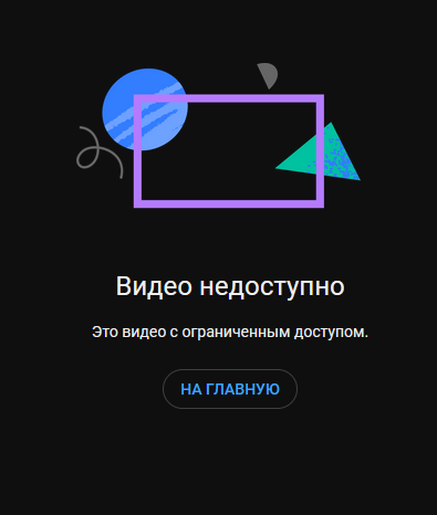

Первое видео с ограниченным доступом, второе можно посмотреть.
А по теме: продайте 5600-й, купите 5700X3D. FPS почти в два раза будет выше. И ещё один момент: FPS в Cs2 зависит ТОЛЬКО от процессора с его подсистемой памяти. Поставьте вы 1660s (или даже 1066) вместо 4070Ti - FPS будет тот же.

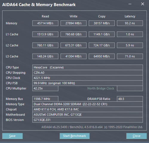

п.с. Добавлю показатели памяти у меня на ноуте с 5600h. Практически также, как у вас. И FPS у меня на ноуте такой же, как у вас.
Первое видео без проблем открывается через инкогнито.

И почему у меня лагает запись экрана, даже при захвате браузера? И у меня во многих играх проблема с недогрузом и ЦПУ, и ГПУ. Взять тот же Cities: Skylines, где у меня с модами 20 FPS при загрузке видюхи на 70 и проца на 40.

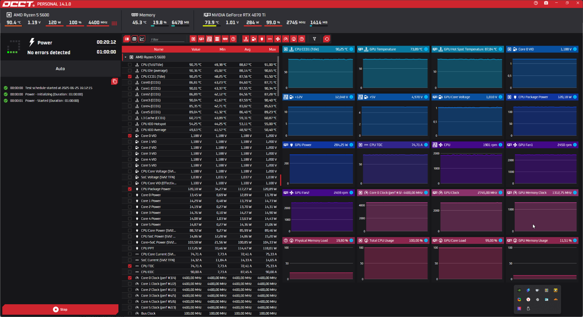

Пробуйте через PBO снять лимиты по потреблению процессора (PPT – 200 единиц) и дать +200 МГц на ядра через всё тот же PBO (CPU Booost Clock Override – Positive и снизу +200).
Можно ещё в настройках памяти Power Down Enable отключить и Gear Down Mode тоже отключить.

Потому, что у него с показателями памяти полный провал.

Про тот же FPS на 1660s — полная ложь. Только что проверил тесты, 1660s даже в 1080p выдает с моим процом меньше FPS: https://www.youtube.com/watch?v=QMJ9M-VfnZ4
А ничего, что в этом видео другая карта? Да и настройки тут "ультра", вы же не показываете в своём видео настройки.

@Misferado Не, ну здесь память "расколошмачена" - моё почтение!!! (что за память-то, кстати? Контрабанда из лучших фабрик Китая, а?)
С такой памятью 8700 даст прикурить и 11400 с памятью на 3200. Собственно, упора в 1070 нет, а она плюс/минус равна семейству 1660. А если бы память была попроще, то 1070 отдыхала бы ещё больше.
1 час назад, DHO_N2 сказал:
Отборные Kingston Fury Renegade на чипах Hynix CRJ, по дефолту XPM  2666cl13. Всё та же благосборка. По любому Никитина идея была поставить их мне).
По сути, у меня процессор примерно равный по производительности Ryzen 3600/5500. У автора темы явно должно быть больше FPS, даже с учётом не тюненной памяти.
Включите Above 4G и ReBar в биосе, в винде попробуйте включить HAGS и отключить/включить G-Sync/VRR на тест.

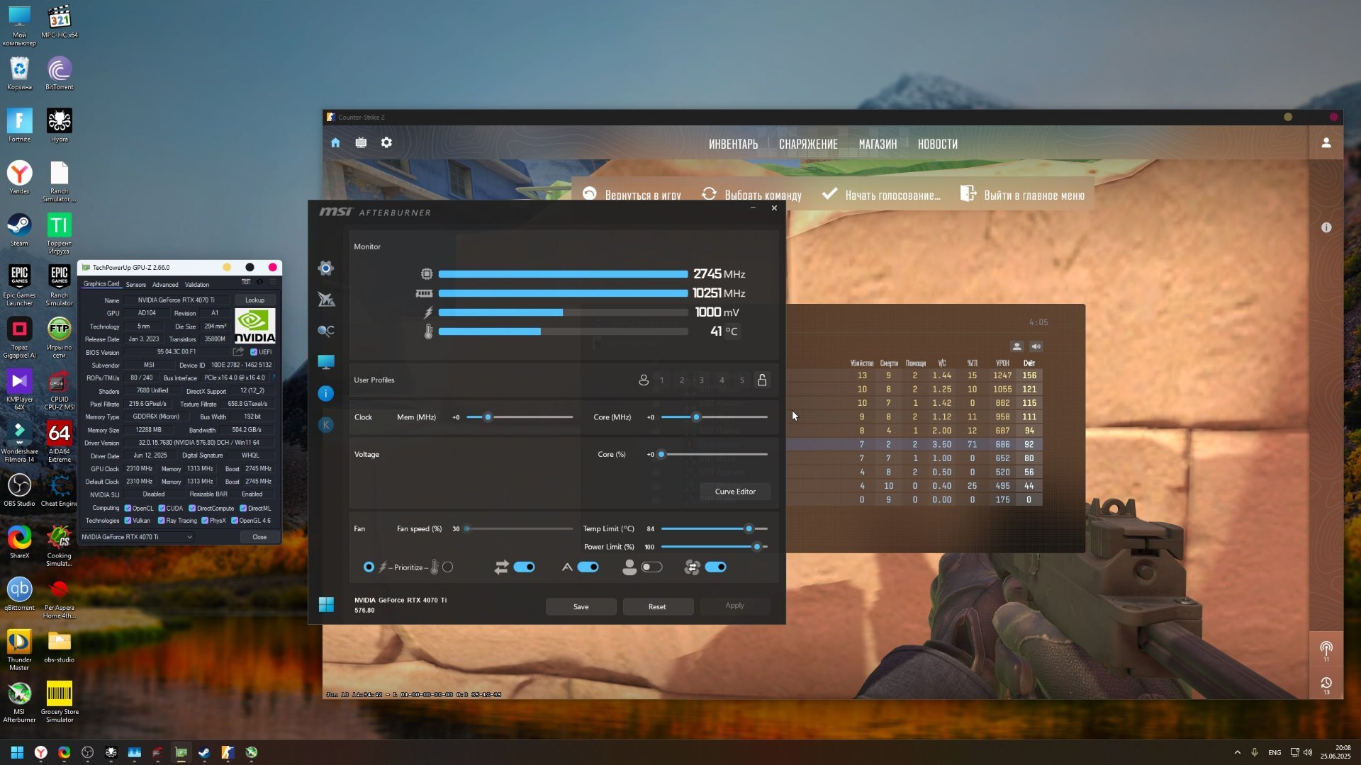

Вытащил видеокарту, настроил биос, включил hags, и FPS нормализовался, но частота процессора никак не поменялась.
Теперь всё выглядит вот так:
Но проблема с лагучей обс так и осталась.
Эта карта тут только мешать будет и никак, ничем не поможет. У 4070 Ti отличный энкодер, при записи через который FPS не садится более, чем на 1%.
Энкодер NVIDIA только кодирует картинку, составлением сцены занимается основной чип, поэтому разница среднего FPS с записью и без, 10 процентов.
С показателями памяти всё нормально. В младших райзенах стоит урезанный контроллер памяти: https://club.DNS-shop.ru/discussions/t-103-operativnaya-pamyat/553971-nizkaya-skorost-zapisi-i-kopirovaniya/
Какая другая видеокарта? Вы сказали что даже на 1660s FPS будет тот же, я показал что это не так.
2 минуты назад, Svatosalav сказал:
Не видеокарта, а карта в CS2. Если уж сравнивать, то на одинаковых настройках и в одной локации.
Норма для 5600-го, согласен. Но у одноклассника со стороны Интел (i5 12400) в этом плане намного лучше.
CUDA нагружают опции "многопроходное кодирование", "адаптивная квантизация" и "предугадывание", насколько помню. Если их отключить, работает только NVENC, никак не задействуя CUDA.
Как только добавляю в сцену активный источник медиа, видеокарта начинает работать на 20 процентов

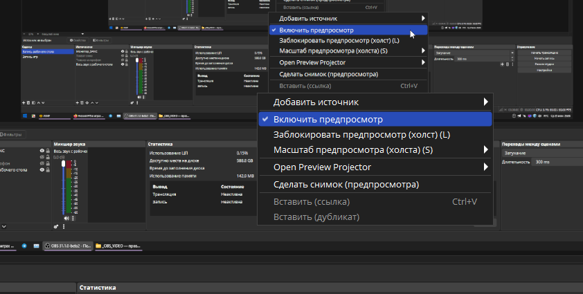

Это вы где смотрите, в мониторинге или диспетчере задач? Надо по потреблению судить. 20% это неадекватно, так не должно быть.
Из-за винды 24H2 могут быть проблемы, она какая-то кривая в последних билдах. Предпросмотр не забывайте отключать, а то эта тварь жрёт много ресурсов + сворачивайте окно ОБС.
И ещё раз, записывать игры нужно всегда через захват игры, а то, что лагает на рабочем столе/в браузере при записи это какой-то баг винды. Я бы перебил на чистый образ 23H2.
Сделал для всех.

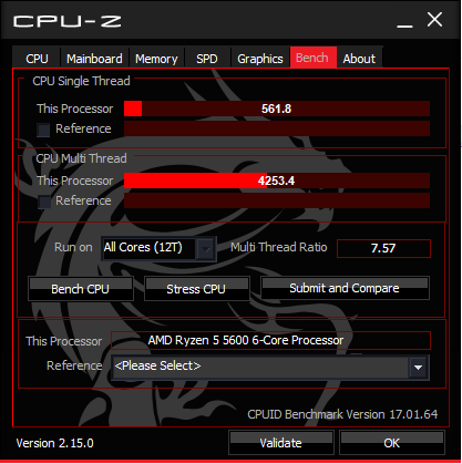

@Svatosalav Сделайте тест CPU-Z Benchmark. Что-то странное. Понятно, что с ботами FPS ниже, но должно быть ~250-300 кадров в среднем, по идее.

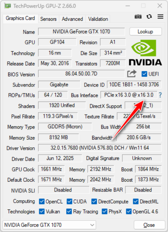

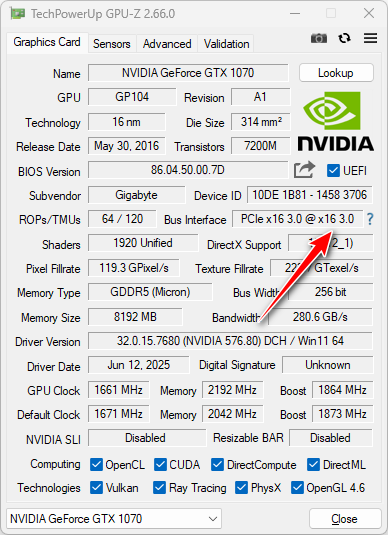

И да, проверьте в GPU-Z, все ли линии задействуются и на максимальной ли скорости (игру в окне откройте и рядом GPU-Z)
Настройки PBO явно не применились. Должно быть 4600-4650 МГц.

Либо что-то в фоне работает, либо всё таки винда насрала. Я поэтому откатился на 23H2, и не только я.
Тут должно быть с включенным PBO и без лимитов ~640 по одному ядру и ~4900 по всем ядрам.

16 минут назад, Misferado сказал:
AC9K8h1ECm.thumb.jpg.37d7b78396c2bd6075a1f6c2e4216c34.jpgYFuE8obB61.thumb.jpg.9fb06d5718c9f4cf91c16abb2074da43.jpg
Вроде все. Почему-то в GPU-z криво частота видеопамяти отображается.
Лимиты вроде снялись, но разгон не сработал.
