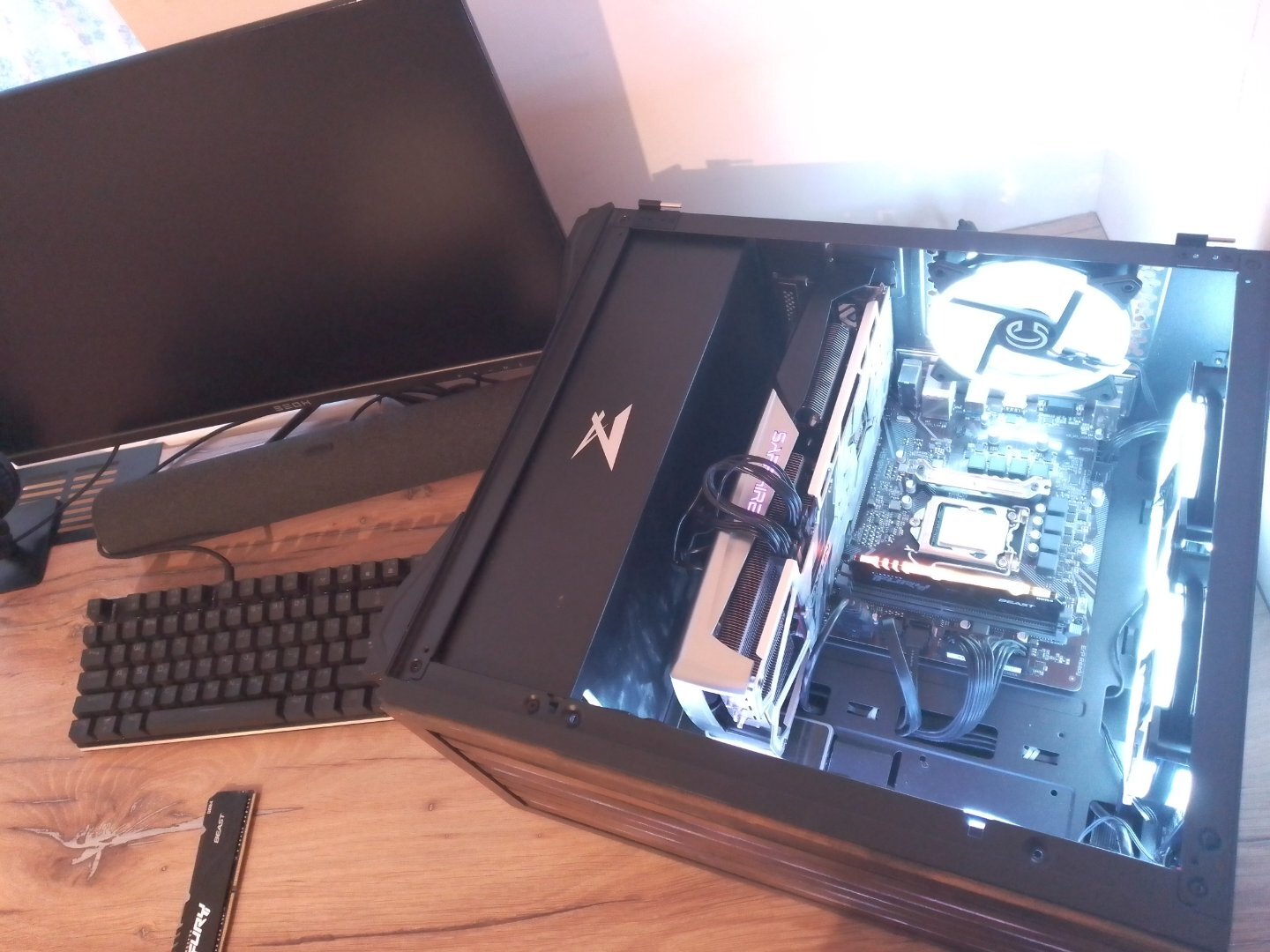

Суть проблемы: стоял 10100ф, купил 11400ф
После установки и запуска компьютера черный экран, мышь и клава не реагируют (не светятся). Вентиляторы, оперативная память, видюха крутятся и светятся.
Ждал по 15-20 минут - ничего. Много раз выключал\включал ПК - ничего. Соткет целый, проверял несколько раз с фонариком.
На сайте гигабитов написано о прошивке, якобы от версии ф15. Причем и для 10100 и для 11400 и в принципе для всех поддерживаемых камней. У меня была ф19. Поставил назад 10100, перепрошил на ф15, все работало. Воткнул 11400 - опять тоже самое. Поставил опять ф19 - не работает все равно.
Еще заметил, что после работы 10100 был тепленький, даже термопастой пахло. А вот после 15 минут включенного компа, 11400 остался холодным
Сбрасывал cmos, переставлял оперативку, оставлял по одной планке. Ничего не помогает. Другой оперативки чтобы проверить у меня нет, другого компьютера нет, друзей у меня тоже нет
Обращался в СЦ, процессор был на проверке, дефект не обнаружен. Запускали они его на том же сокете, но мать v2 на прошивке f4 (фотку прислали из биоса). Память у них работала на 2133 если это важно.
Материнская плата: Gigabyte h510m h rev. 1.7
Процессор: Intel Core i3-10100f
Оперативная память: Kingston fury 2x8 3200
Видеокарта: rx5700 xt sapphire nitro+
Накопители (HDD/SDD): Samsung 980 Pro 1tb 2 шт.
Блок питания: AeroCool Aero Bronze 650w
Сис-ма охлаждения: Id-Cooling Se-903-Xt Black
Сейчас работаю на 10100ф, все нормально
Изменено пользователем justrainy
