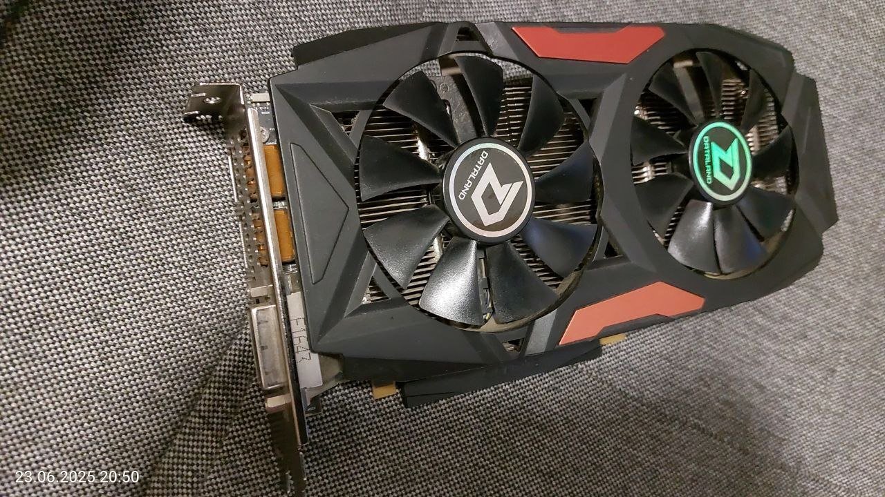

И так, вкратце: принес мне друг видюху RX 470 на 8gb Samsung от сапфир, нитро это или же плюс не известно, но с общего вида я понял что это mining edition(хоть нигде это не написано, но по отсутствию бекплейта и одного dvi-d можно понять). Купил он ее у какого то "честного" продавца за скромную сумму, тесты он кидал и мамой клялся что работает отлично, приехала целая но после установки последних дров начала в рандомные моменты выдавать артефакты буквально на 1 кадр, это может и часто быть а может в обще минуту ниче не выдавать. Друг обратился ко мне, потому что я его единственный знакомый который хоть как то умеет в компы. Проверил у себя - такое же. Все фото приложу снизу.

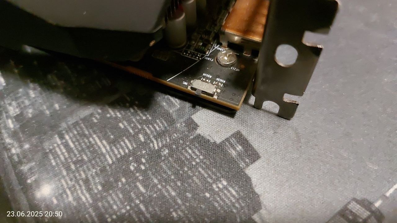

Думал драйвера плохо встали. Удалил через сейв мод и утилиту ДДУ и накатил последние дрова - та же хрень. Прочитал что может быть проблема во встройке - в биосе она была отключена, по этому отпадает этот варик. Поставил старые дрова - с ними уже артефактов не было, но было много ограничений, так как некоторые игры для теста даже не запускались и жаловались как раз на старые дрова. Ну сидеть на старых дровах не варик, по этому копал дальше. Разобрал ее что бы почистить и посмотреть может че то с мех. повреждением, почистил ее и увидел свитчи для изменения биоса, ну тогда я точно понял что это майнинговая карта. Собрал ее и тестил разные биосы (их 3): Дефолтный который был включен я так понял уже прошитый для нормального пользования был как раз с артефактами. вторые 2 для майнинга с пониженными частотами на ядра и повышенными на память и с ограничениями(сайт дает только 1 фото выставить). В итоге заметил что с биосом для майнинга артефактов нет, а вот уже на биосе нормальном есть. Я решил попробовать перепрошить на другой биос - толку 0, те же самые артефакты. Уже даже не знаю что делать. Ладно бы если бы артефакты появлялись там при нагрузке но нет, их интервал появления не зависит ни от чего. Любые тесты она проходит, ну по крайне мере фур марк и осст на врам.
бред из 5-го Б...

Самая обычная рыкса. 470.
с переключателем.
photo_2025-06-23_20-51-30(2).thumb.jpg.6a392cb5e906bfe1a882bb7627db424b.jpgphoto_2025-06-23_20-51-30.thumb.jpg.51925773e840f49d30bd5c59e1113078.jpg
Окей, может у меня не майнинговая версия и скажем что 1 dvi-d и 2 свитча это такая разновидность сапфиров, а металический бек плейт где то по дороге потерялся. Но каким образом это мне поможет с моей проблемой? я уверен что даже на обычных (не mining edition) майнили, так что наличие свитча на обычных версиях меня не шибко колышит.

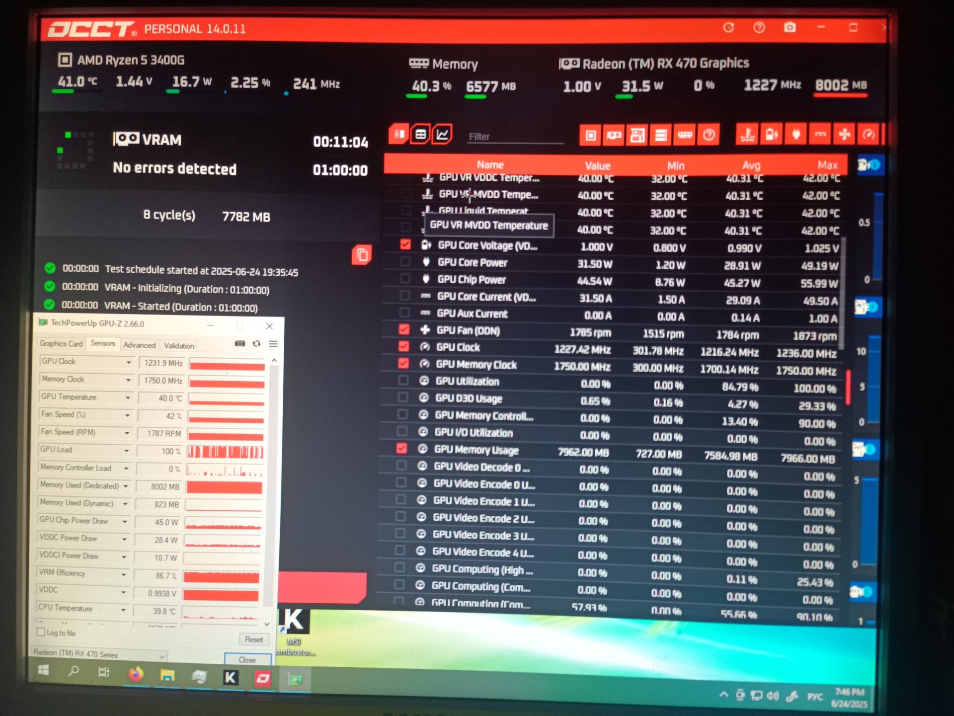

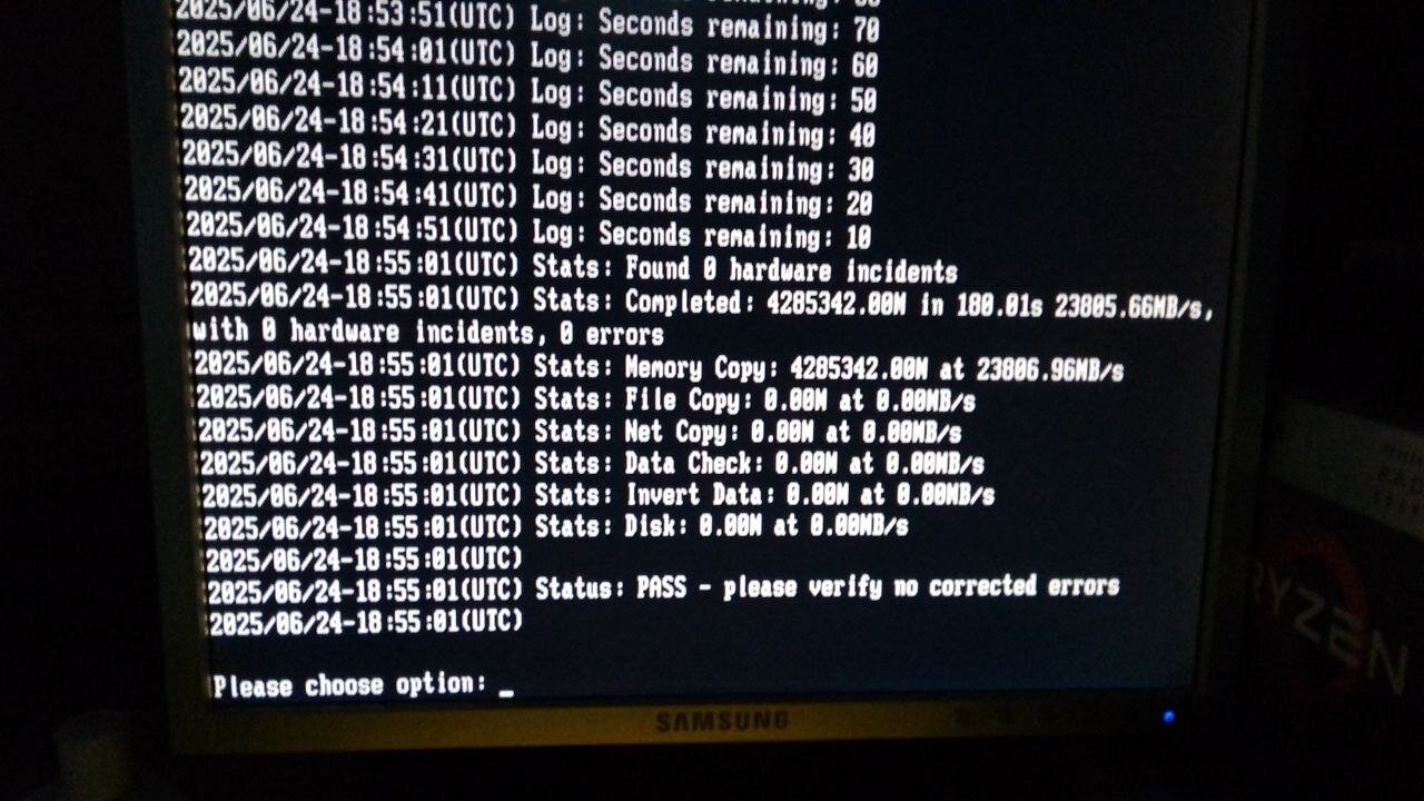

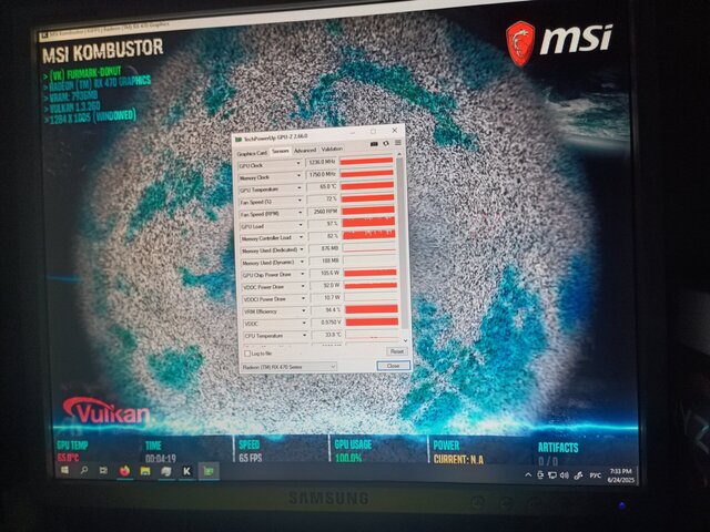

интересное заявление, у меня тоже были подозрения на vram, хотя осст тест проходил спокойно. я возьму на заметку и попробую протестировать в комбусторе и в mats.
.thumb.jpg.099a232e80310a29f53071ab938f3f0d.jpg1(1)(2).thumb.jpg.0089ddaadb3b8e2a6ce63849957ed961.jpg(1).thumb.jpg.4d7e1da18e98351967ded31ec0ea56d0.jpg
В общем сделал я тесты что то типо МАТС, опять осст и комбустор. Никак на это не повлияло, а матс говорит - пасс. Вот что еще добавлю, в тесте комбустор очень сильно слышно свист дроселя. Еще что я заметил, комп то подключен к сетевому фильтру, и при подключении/отклбючении любой другой электроники (у меня это колонка и телефон) в сетевом, на экране монитора выскакивают как раз эти "артефакты" или в обще черный экран на секунду. Думал проблема в сетевом фильтре, но подключив в заведомо исправную розетку - артефакты остались. Теперь у меня еще в подозрениях мой бп, хотя все любые другие подозрения сталкиваются с тем, что как бы артефактов не было на старых драйверах. Вот очень много мыслей и подозрений, а ответа так и не нашел.
