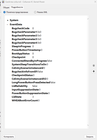

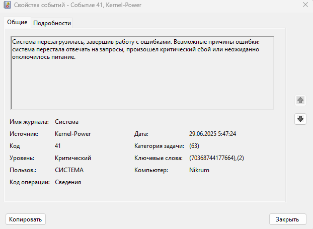

Управление компьютером - Просмотр событий - Критические = Kernel-Power "Система перезагрузилась, завершив работу с ошибками. Возможные причины ошибки: система перестала отвечать на запросы, произошел критический сбой или неожиданно отключилось питание." Код: 41, Категория задачи: (63), Ключевые слова: (70368744177664),(2) .

Судя по журналу событий, ранее тоже были аналогичные ошибки, НО без синего экрана.
