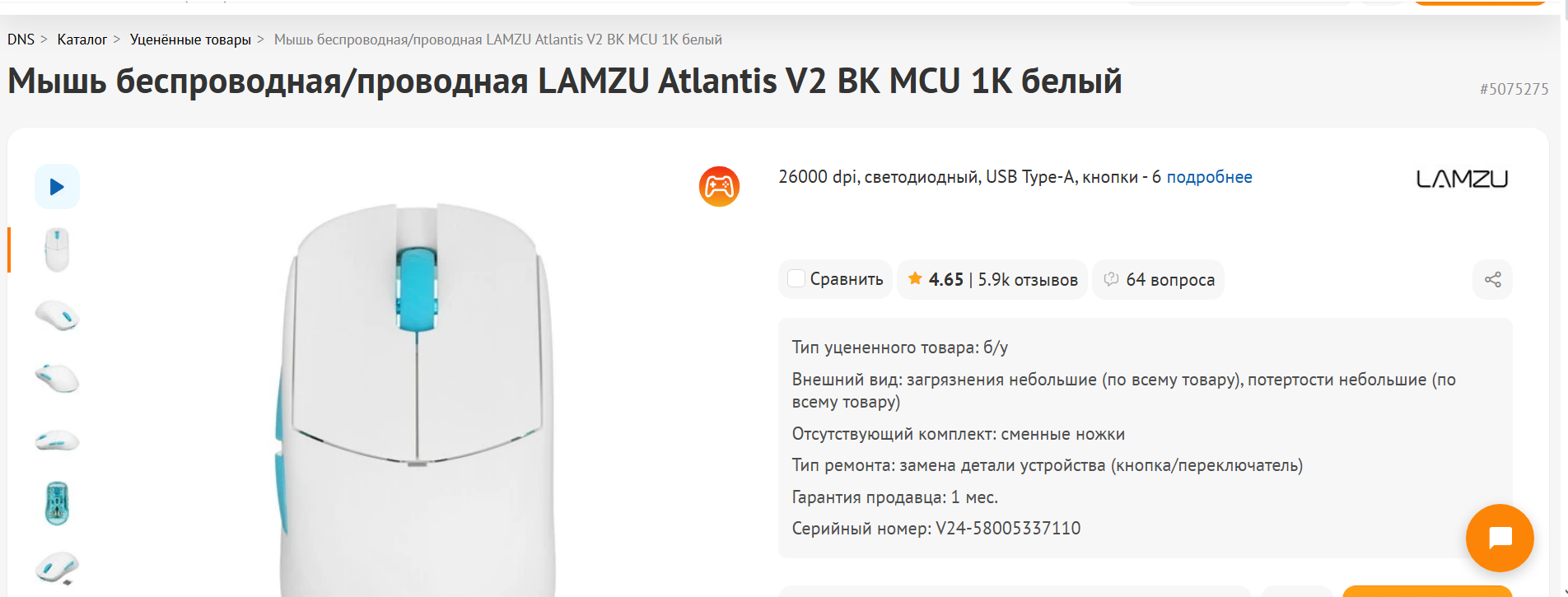

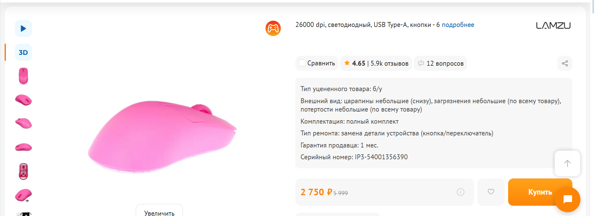

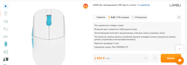

у нее у новой то хреновые качества -- в DNS сервис несут каждую третью
а вы решились на покупку бэушной -- вот они после ремонта
у многих в графе ремонт указано смена ПО возможно что то в нем не так
может кривое ПО либо работа usb
