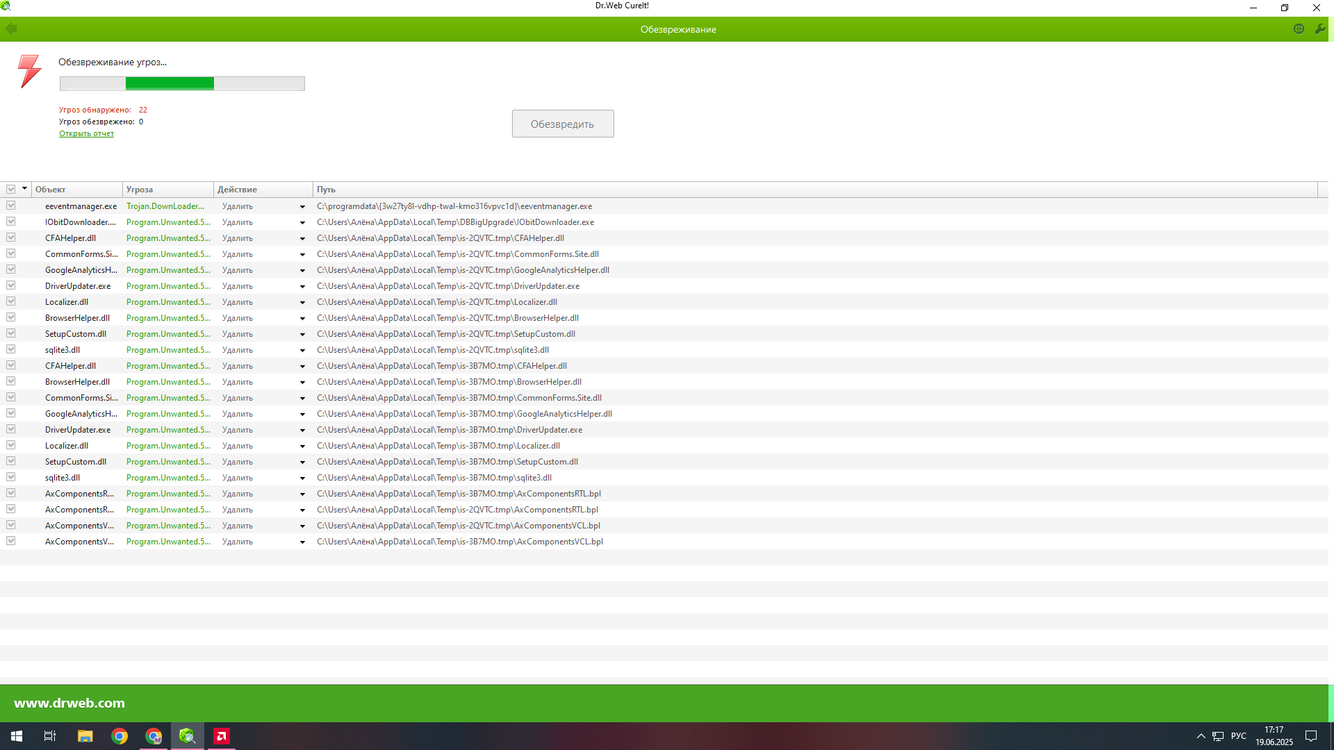

Скачал свежий Dr.Web cureit и о чудо. пока всё хорошо. Нашел вирусы поставил все на удаление, что еще интересно так это во время сканирования ДЗ был отключен и  я наблюдал будут ли подобные скачки ГП.

Что нашел \Oracle Corporation Java(TM) Platform SE binary C:\Users\Алёна\AppData\Roaming\dialer_JavaApps\jre1.8.0_341\bin\dialer_java.exe, но удалить не могу, удаляю из задач+ планировщик заданий затем появляется заново, удаление не влияет на скачки ГП видеокарты(так же скачут пока не запущу ДЗ). Папку и его не могу удалить.
