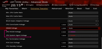

Пробуйте повышать напряжение на контроллер памяти и на сами планки.
VCCIO попробуйте выставить на 1.25 вольт, а System Agent на 1.3. DRAM voltage в зависимости от XMP (обычно 1.35 либо 1.4/1.45v).
Можно на тест сразу выставить 1.3 IO и 1.35 SA. Если ситуация не поменяется, просто контроллер памяти в ЦП деревянный и не может работать с такой частотой.

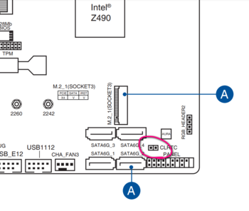

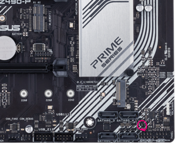

Вырубайте комп и замыкайте чем-нибудь металлическим два контакта CLRTC между собой, где-то на 15 секунд.
image.thumb.png.2237871e1624d2bec3b558e391927a4f.png  image.thumb.png.4496ae0dd568626bb4b6c744265263eb.png
Должен включиться после этого без проблем. Это сброс биоса. Первый запуск может быть минуту-полторы.

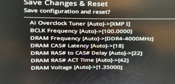

23 часа назад, Misferado сказал:
Вот что выставляет профиль когда его включаешь
