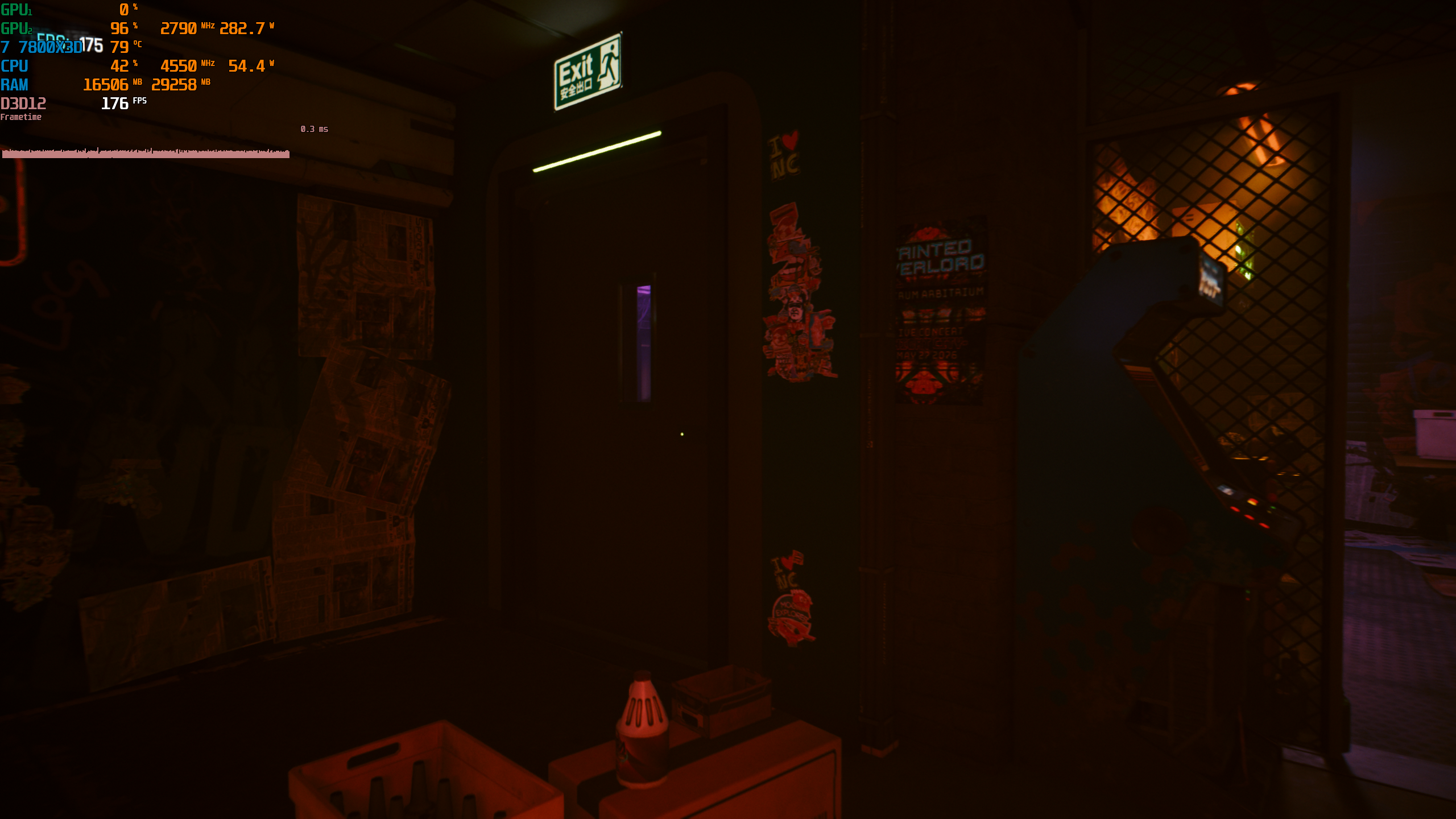

Нагрузку включал ,а именно игру киберпанк,температура держится в среднем 80*,бывает скаканёт под 85*.
Такая температура норма для данного проца?Я как то сомневаюсь,раньше такого не было,и винду перебивал на другие ставил разные ,не помогло.Короче что можете посоветовать??
