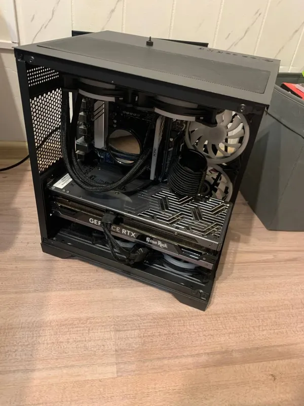

Привет. Если вентиляторы нижние убрать, то буквально любой толщины видеокарта должна встать и материнка тут не при чём (там всё унифицировано). Вентиляторы под видеокартой никогда особо погоды не делали, так что – не жалко. А вот по длине даже более короткая 4070 Ti GameRock не влазит, поэтому корпус скорее всего на авито полетит, если хотите карту стремя вентиляторами.

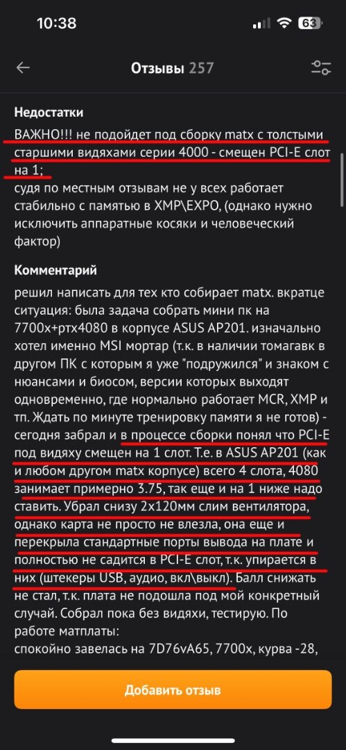

Благодарю за ответы! Меня в первую очередь беспокоят порты на материнской плате. Согласно одному из популярных отзывов на сайте DNS, из-за особенностей их расположения невозможно полностью вставить видеокарту в слот.
Не путай теплое с мягким, никаких особенностей в расположении портов нет, особенности в тесном корпусе, смотри габариты выбранной видюхи по длине  и максимум, что может принять корпус.

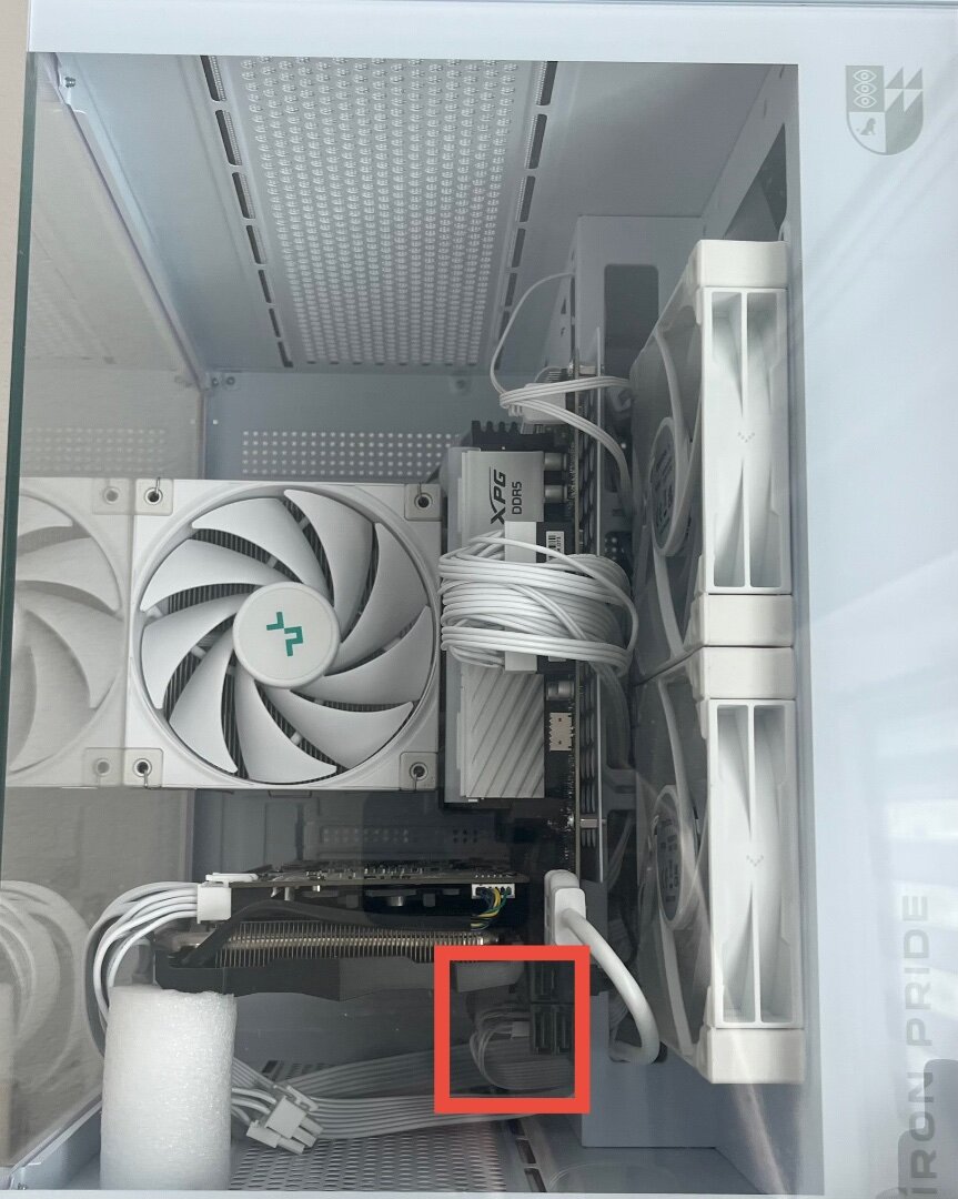

Привет! Спасибо за ответ. Получается видеокарта просто перекроет порты материнской платы (которые отвечают за usb, включение/выключение ПК, передней панели), при этом встанет в слот свободно? Я ниже отправил сообщение с изображением материнской платы и видеокарты MSI GTX 970. Кажется, что если попытаюсь вставить например palit 5080, которая 70мм толщиной, то эти провода ей не дадут этого сделать. Корпус готов поменять на более просторный.
По идее, да, но бывают косяки со стороны производителей видеокарт и плат. Локальная несовместимость, скажем так. Такое только на месте вскрывается обычно, даже если по характеристикам всё свободно влазит.
