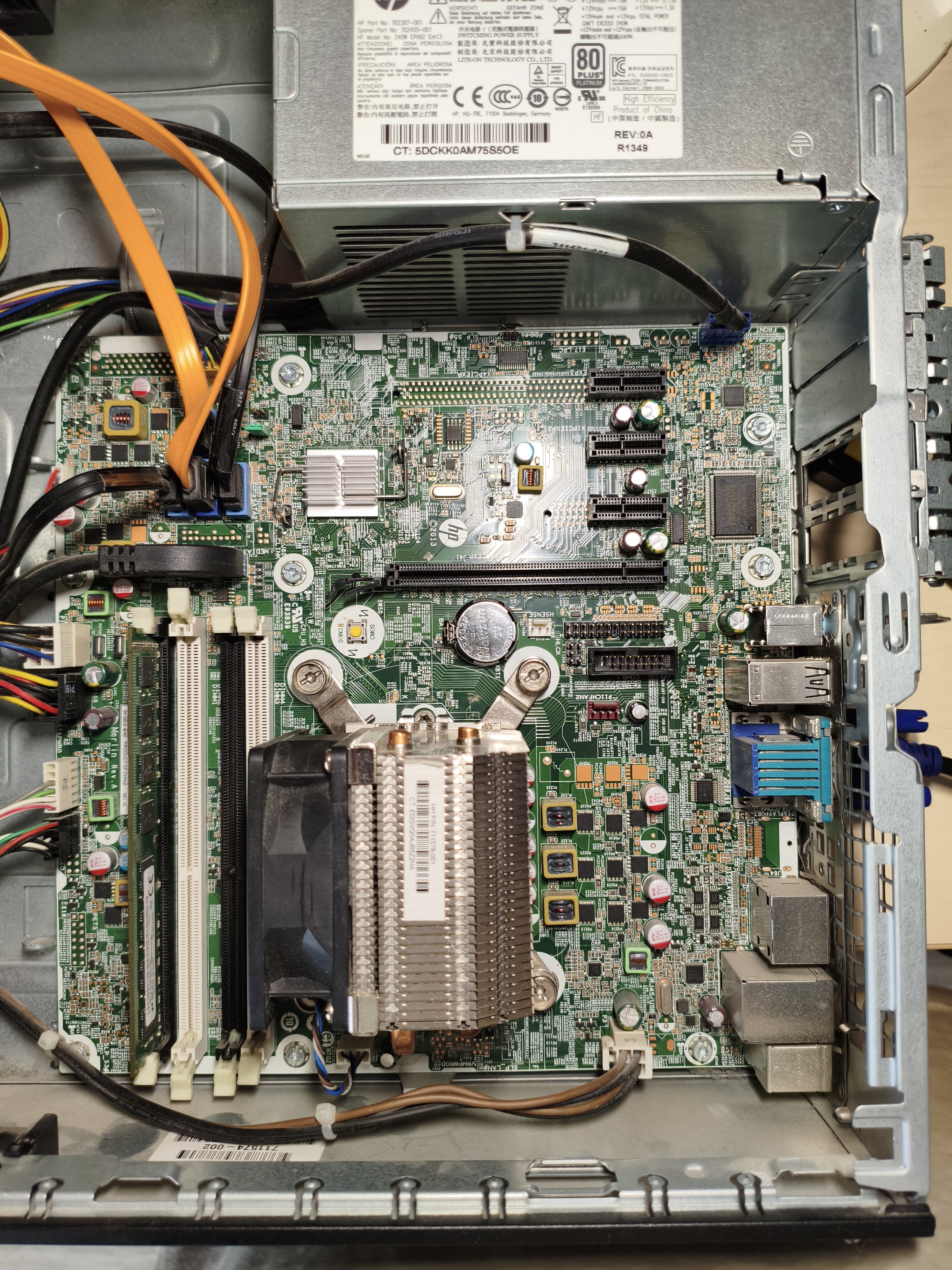

Вентиляторы видеокарты начинают быстро крутиться, а картинка не появляется. ПК HP ProDesk G1 SFF
Добрый день хочу сделать диагностику своей материнской платы, поскольку у возникла проблема: вентиляторы видеокарты начинают быстро крутится, а картинка не появляется. До этого работало все хорошо, я просто один раз видеокарту вытащил и вставил обратно. Эта проблема у меня уже давно, и я успел узнать, что дело точно не в процессоре, видеокарте, оперативной памяти и т.д. В конце концов мое подозрение пало на материнку.
Я приложил фото своей материнской платы, надеюсь Вы мне поможете с диагностикой и подскажете, как правильно её делать. Если надо сфотографирую каждый сантиметр этой платы для лучшего понимания, что на ней находится.
Перед тем как произошла эта проблема, я временно отключил свой комп (полностью отключил от питания), и тестировал свои видеокарты на специальном стенде (все работало отлично). В том числе я тестировал видеокарту, которая стояла в том ПК, и, когда я вставил её обратно, произошла эта проблема, которую я описал выше.
Что я предпринимал, чтобы исправить проблему: отключал ПК полностью из розетки, в том числе вытаскивал батарейку (батарейка заряженная), чистил ножки оперативной памяти, менял процессор, пробовал вставлять разные кабеля, сразу говорю дело не в мониторе (говорю с полной уверенностью).
Материнская плата: от HP ProDesk G1 SFF
Процессор: Xeon E3 1270 (сокет 1150)
Оперативная память: 8 GB одной планкой OEM
Видеокарта: NVIDIA GeForce GTX 1650 low profile
Накопители (HDD/SDD): 2 HDD, 1 SSD
Блок питания: 240W HP OEM
Сис-ма охлаждения: BOX Cooler

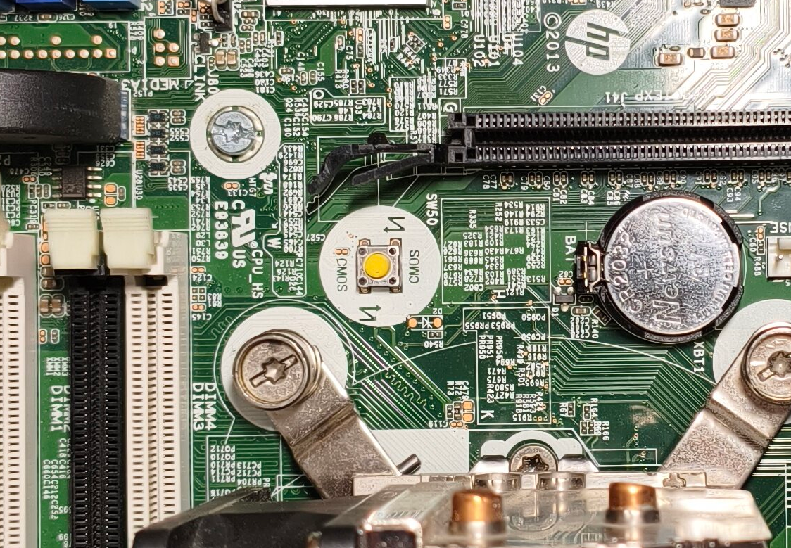

Привет. Для начала попробуйте планку памяти поставить во второй слот (если считать от процессора) и зажать на 10 секунд кнопку CMOS при вставленной батарейке.
Затем пробовать включать.
8 часов назад, Иванчик78 сказал:
И много у вас видеокарт? А какая-нибудь из других видеокарт работает на этой материнке?
И что это за "специальный стенд"? Очень любопытно.
И ещё: вижу, что VGA у вас подключен в материнскую плату на фото, но у вашего процессора нет видеоядра. Зачем?
Может надо разъем воткнуть в видеокарту?
И не VGA, а HDMI-кабель нужен.
