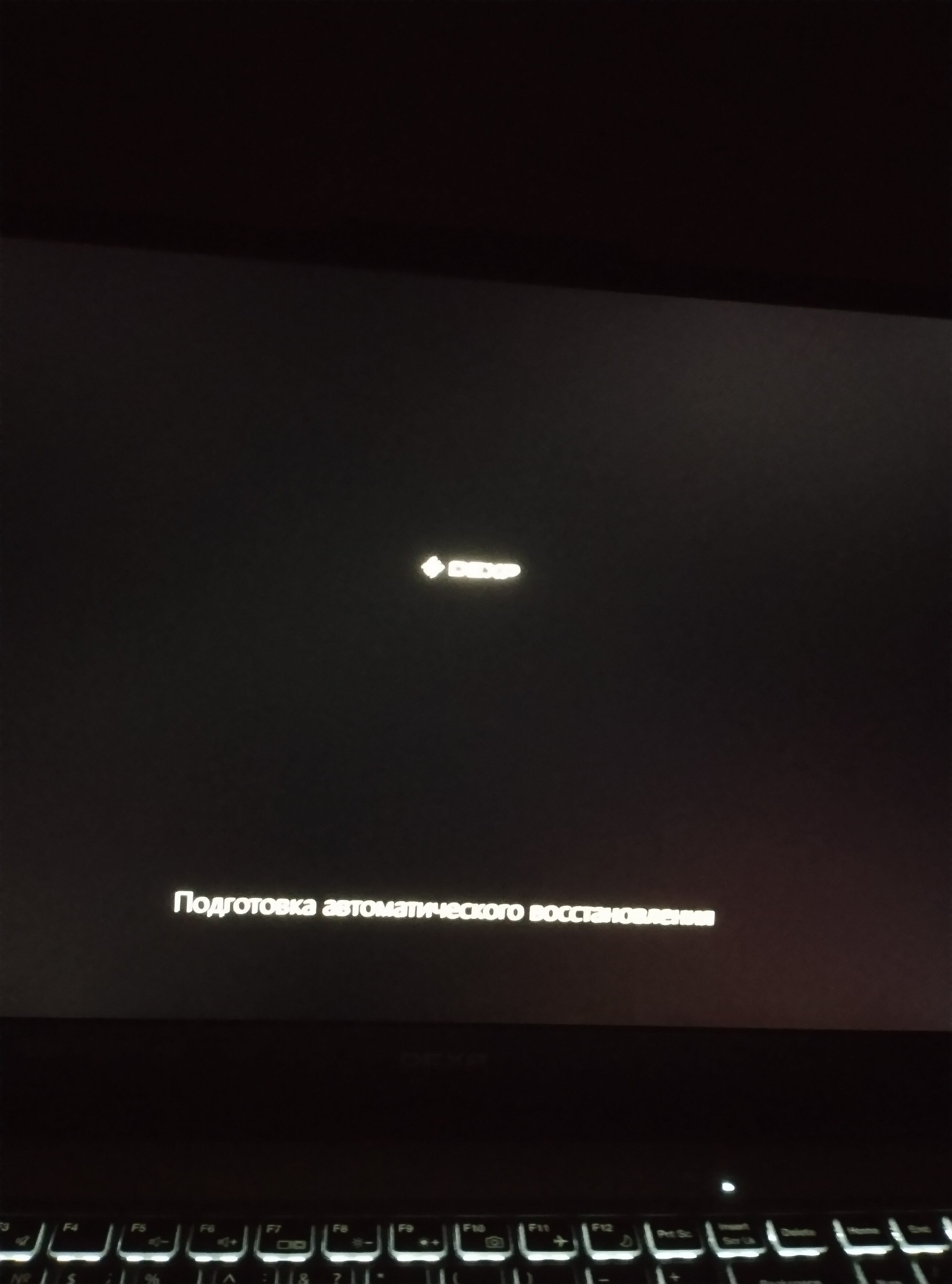

Ноутбук DEXP при включении зависает на логотипе
Модель ноутбука: DEXP, Atlas M17-I5W305
Когда я включаю ноутбук, он зависает на логотипе дексп и дальше никуда не идёт. После некоторых моих попыток решить проблему с каждым включением запрашивает ключ восстановления BitLocker, но проблема осталась та же. Подскажите, что можно сделать? У меня нет денег на ремонт, а тем более на новый ноутбук
Вчера ноутбук работал нормально, я ничего не устанавливал, только в игры играл. А вечером того же дня появилась эта проблема
Я всё перепробовал, что было в интернете: отключал периферию, сбрасывал биос, заходил в безопасном режиме, пытался переустановить винду, но всё равно ноутбук застревал на лого. Я даже пытался сделать флешку для восстановления с помощью hiren's boot cd по туториалам из интернета, но не получилось, в процессе постоянно что-то не так шло. Проблема осталась
Ноутбук жужжит, когда включен, я думаю, это просто пыль в вентиляторе, но может ли это быть как-то связано с проблемой?…
У меня по дефолту ноутбук в безопасном режиме загружается, без него та же история, ничего не меняется
Ещё есть такие фото, вылезало, пока я пытался починить самостоятельно. Может, помогут...

19 минут назад, Юра200 сказал:
отключал периферию
Какую периферию? Мышь или ещё что-то?
20 минут назад, Юра200 сказал:
сбрасывал биос
Он в БИОС вообще заходит?
оперативная память в нём установлена двумя плашками или одной?
46 минут назад, Юра200 сказал:
Как давно куплен? Гарантия вышла?
48 минут назад, Юра200 сказал:
Я так понимаю, ты его не ставил?
49 минут назад, Юра200 сказал:
сбрасывал биос
Возможно после сброса битлокер стал приоритетнее бутменеджера
50 минут назад, Юра200 сказал:
Выключился штатно, или обновы какие прилетали? Ситуация напоминает либо кривую обнову винды, либо глюканувший/сдохший накопитель.
52 минуты назад, Юра200 сказал:
Пока думаем и гадаем, что с ним, рекомендую подзаработать деньжат, это не так интересно, как в игоры гамать, но значительно полезнее и прибыльнее...сомневаюсь, что тут поможет гомеопатия, будь готов к финансовым затратам.
34 минуты назад, DHO_N2 сказал:
Мышь, клавиатура, наушники, зарядное устройство тоже. Всё повыключал. В биос заходит. Плашки две
57 минут назад, Юра200 сказал:
сбрасывал биос
Значит в биос пускает. Посмотри корректность отображения накопителя и запасись live usb
2 минуты назад, nOcT_cKpunTyM сказал:
Гарантия 12 месяцев, а ноутбук куплен 9 месяцев назад. Битлокер я не ставил. Выключился штатно, обновлений не было
Так не натягивай сову на глобус, ищи чек, коробку и тащи по гарантии. пока чего не наворотил.
с некоторой вероятностью SSD с виндой отправляется в кремнивый рай.
а hiren's live usb удалось сделать? с него загружается?
