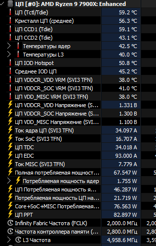

Немного не разобрались в HWinfo64 но вот пару скринов , при 15-20 процентах все равно 80 - 85 градусов, стоит у нас все правильно
 image.png.1f8f88c429d9234b2108f1f8bcbbadac.png image.thumb.png.a3a2902d5c67955f4d84688b696e1826.png image.png.7b0e1dec4e5e9d9d725cd5a8bf8e561b.png

Если с прижимом и термопастой всё хорошо, значит остаётся только ручная настройка. Лучше всего настраивать через Curve.
