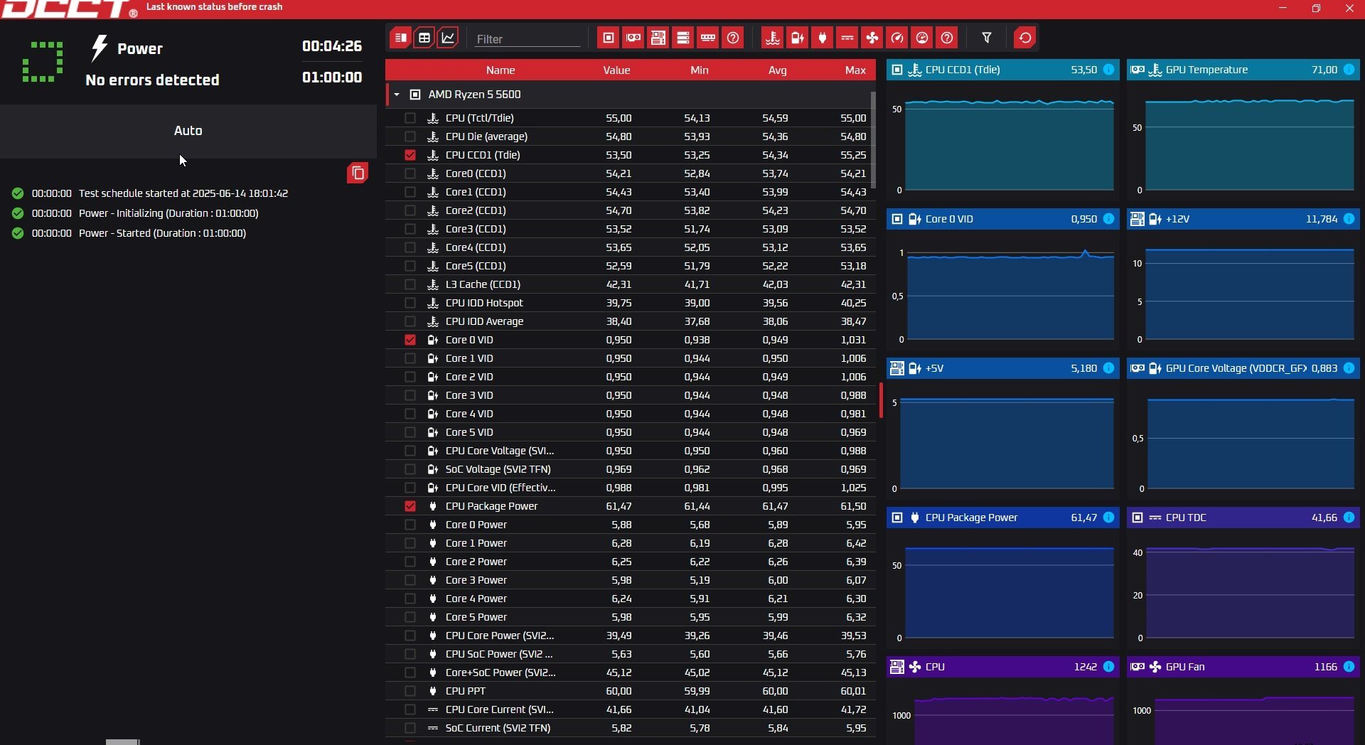

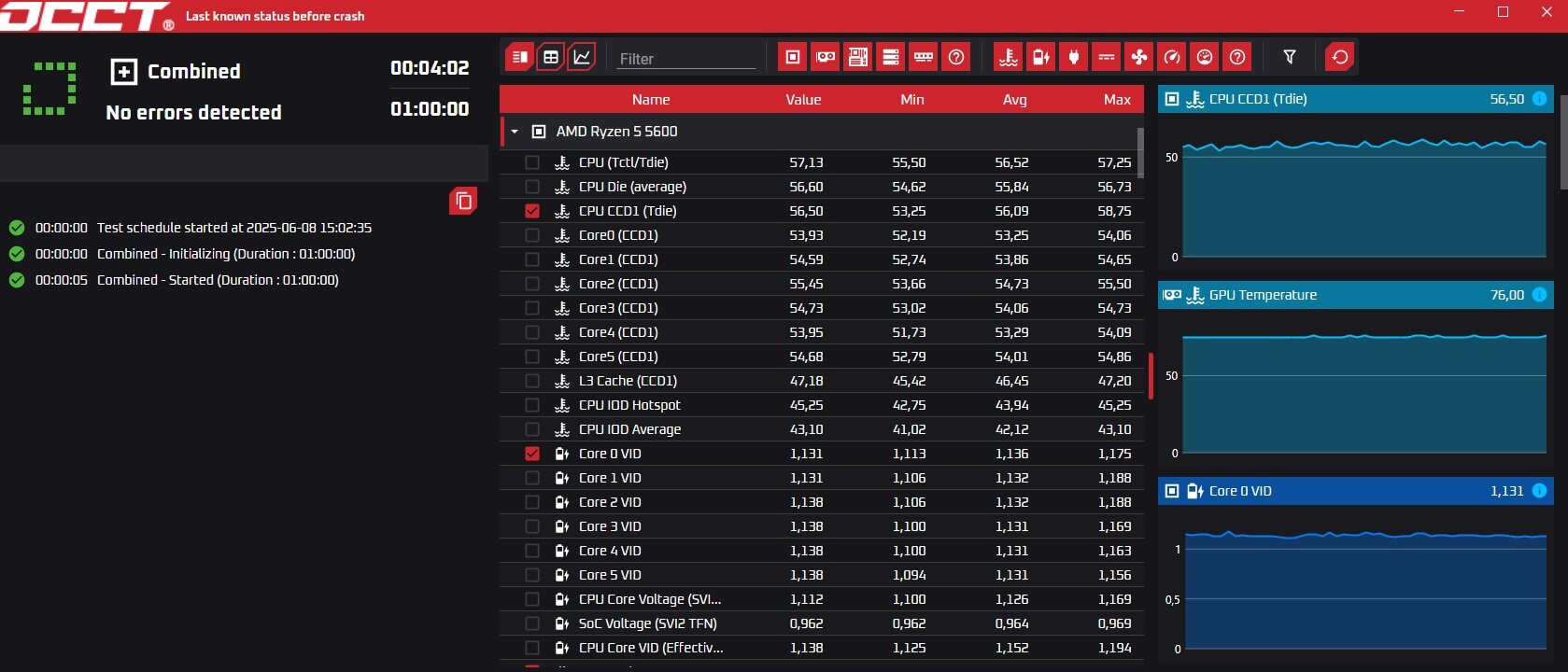

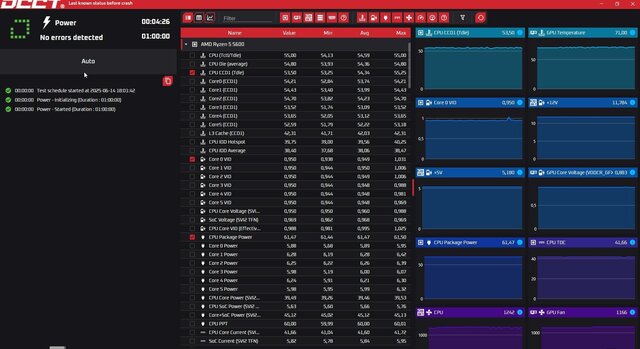

7 часов назад, Ddos сказал:
Меня очень удивляет, почему такой маленький разрыв между минимумами и максимумами. Подозрительно это... Как минимум в начале теста проц должен быть градусов на 10 холоднее. И дело тут не в охладе. Версия с vrm звучит вполне реалистично.
