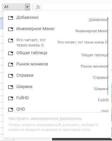

Вот таблица по мониторам, чтобы случайно не купить мусор: МАНИТОРЫ
Выезжающая менюшка слева, появляется при нажатии на стрелочку справа от "A1"
