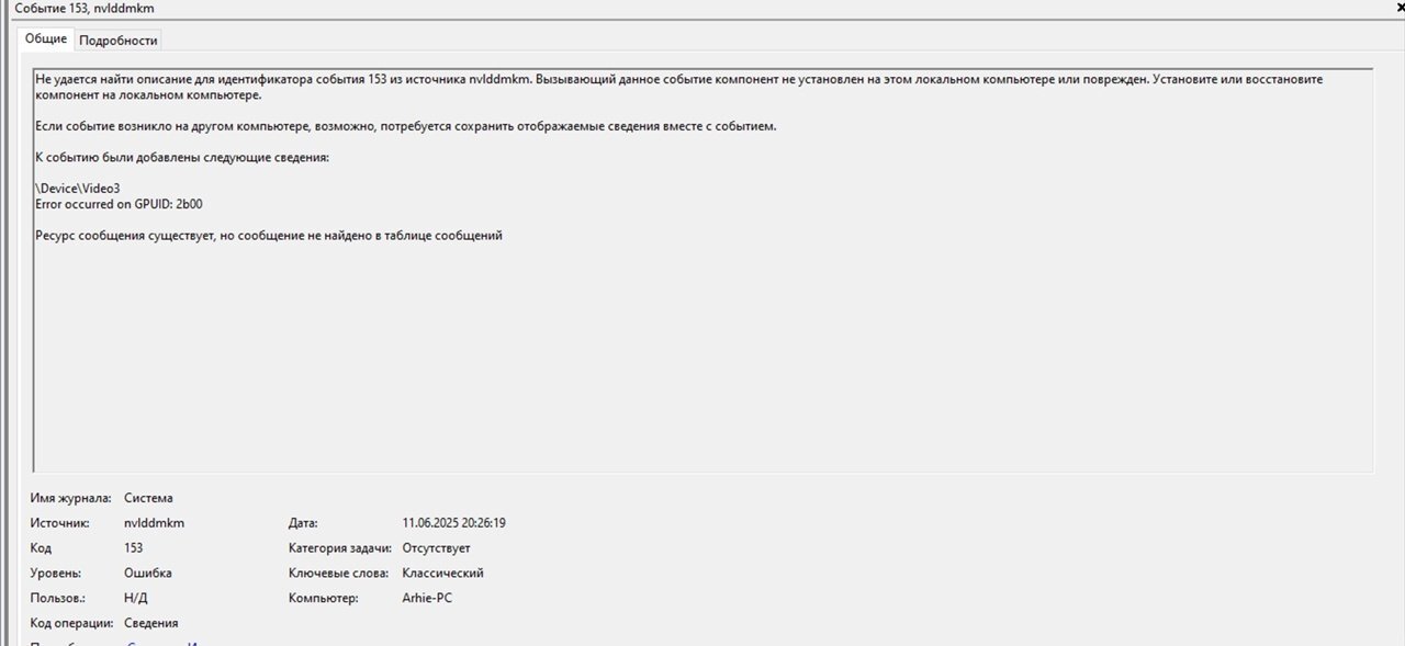

  6.2) Один раз ловил баг, что в момент катсцены (без прогрузки уровня) я включил оверлей стим после чего экран погас, появились в наушниках системные звуки и компьютер автоматически ушел в перезапуск. В журнале Windows была ошибка nvlddmkm "Не удается найти описание для идентификатора события 153 из источника nvlddmkm. Вызывающий данное событие компонент не установлен на этом локальном компьютере или поврежден".

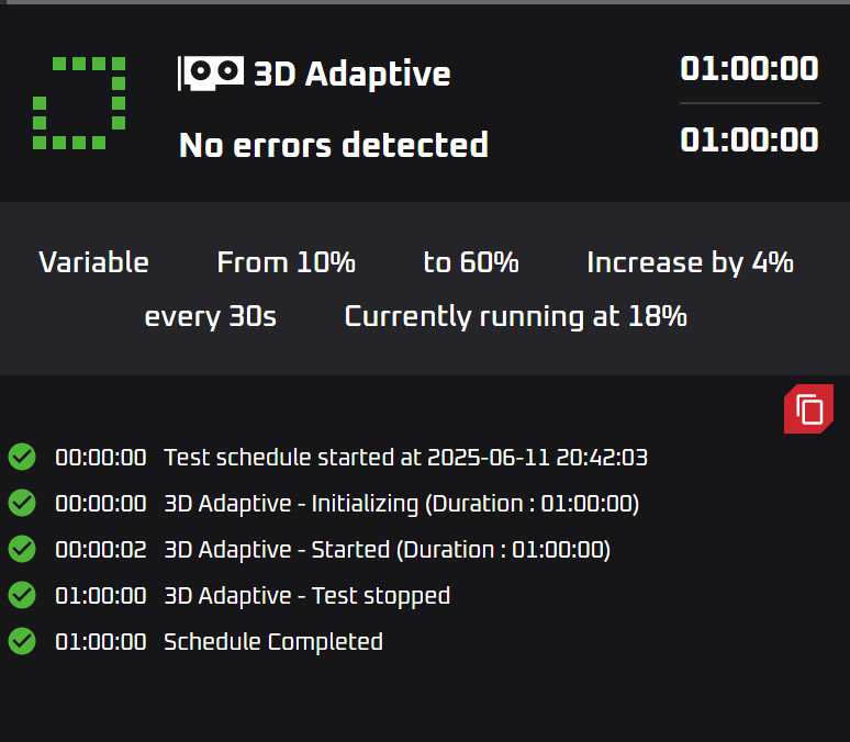

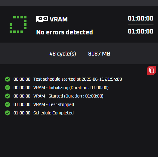

Либо в самих драйверах косяк, либо где-то в операционной системе. Может быть и сама видеокарта "слегка битая", но это только через тесты можно определить. Хотя бы OCCT по часу 3D Adaptive и VRAM.

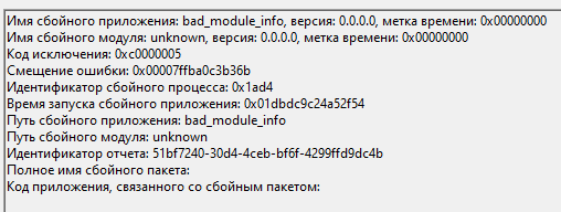

2 дня как добрался до ПК. Сначала решил сделать полную переустановку ОС, чтобы точно исключить проблему с ней. Полностью форматировал системный SSD и установил чистую 10-ку. Забавно, что после всех обновлений sfc /scannow показал ошибки (если интересно см. CBS.rar). Дальше как обычно. Начал накатывать браузер, дрова на видюху через NVIDIA APP, инсталлеры, игрушки. Прогнал на GR: Wildlands - все норм. Darktide долго проверял конфигурацию системы, а затем запустился и крашнулся из-за DirectXD12. При этом в журнале винды были следующие ошибки:
jZVch5g2PpRIwagLpbMMzN83P5Ptbq4hzmJwqXY_Jr63Xy0KQKiM9RjosUGs9S5EslEVnqhAc6hzB9atUrGtNeII.thumb.jpg.ac753889ae1f19f2b84edf41e2ab9cdb.jpg
68h4_peKQ53tYrGfBHka3NLyZQMWR7DGnA3upwfaiJNBLguXuTPXzuwZSoF-5DIU26eWjDLf7HivfXySWc0qsYQ2.thumb.jpg.330e93fb970232c7f66f287fd2953bbb.jpg
Тесты ОССТ ниже. Конфигурацию тестов использовал стандартную.
VRAM Test

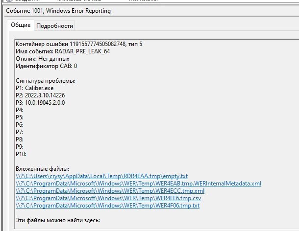

Проверка показала, что проблема осталась. Какие-то игры (The Division 2/Darktide) вылетают с ошибкой D3d12. Некоторые (Калибр, лол) не запускаются вообще и падают с ошибкой Application Hang. По рядом стоящему событию в журнале выяснил, что имя события RADAR_PRE_LEAK_64

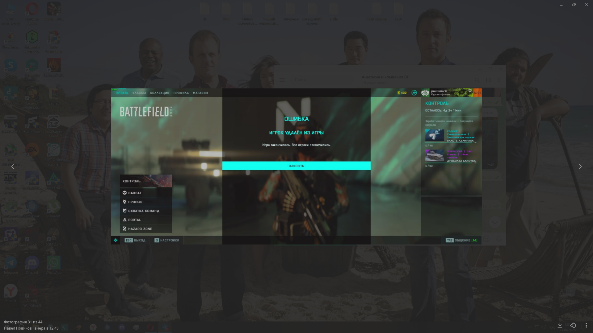

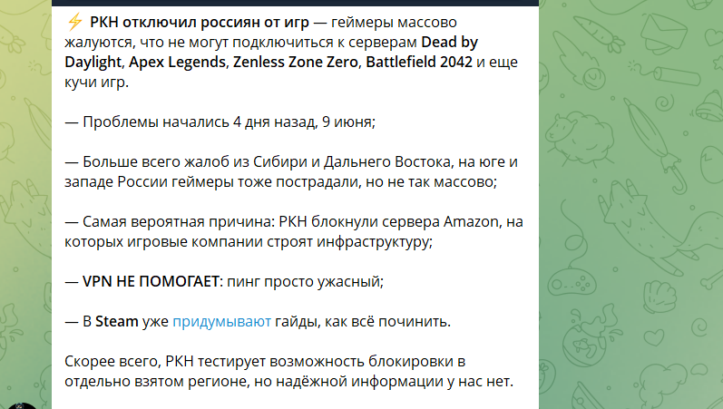

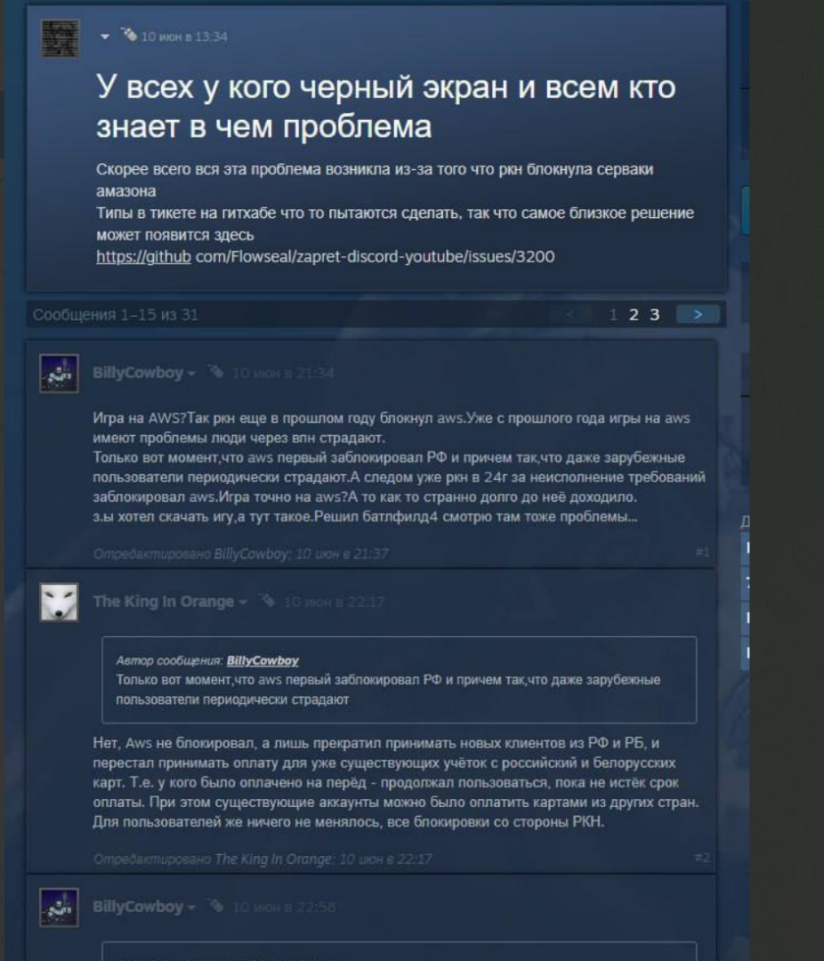

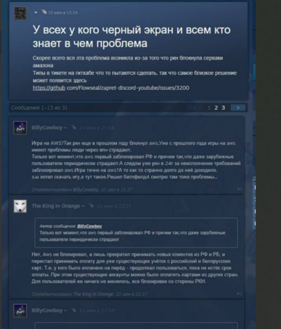

проблема не на вашей стороне--глобальна и не только в этих играх
всему виной РКН который блочит неопознанный трафик
в бателфилд 2042 многих просто не пускает выкидывает из игры
крупные интернет провайдеры как то с этим борются а вот мелкие в ......
Может быть я бы и согласился с этим, если бы не знал, что у человека из моего города таких проблем нет. Приведенные вами вещи это проблемы сетевого характера. Я отказываюсь верить в то, что проблема подключения к серверу крашнет мне игру с ошибкой DirectX.

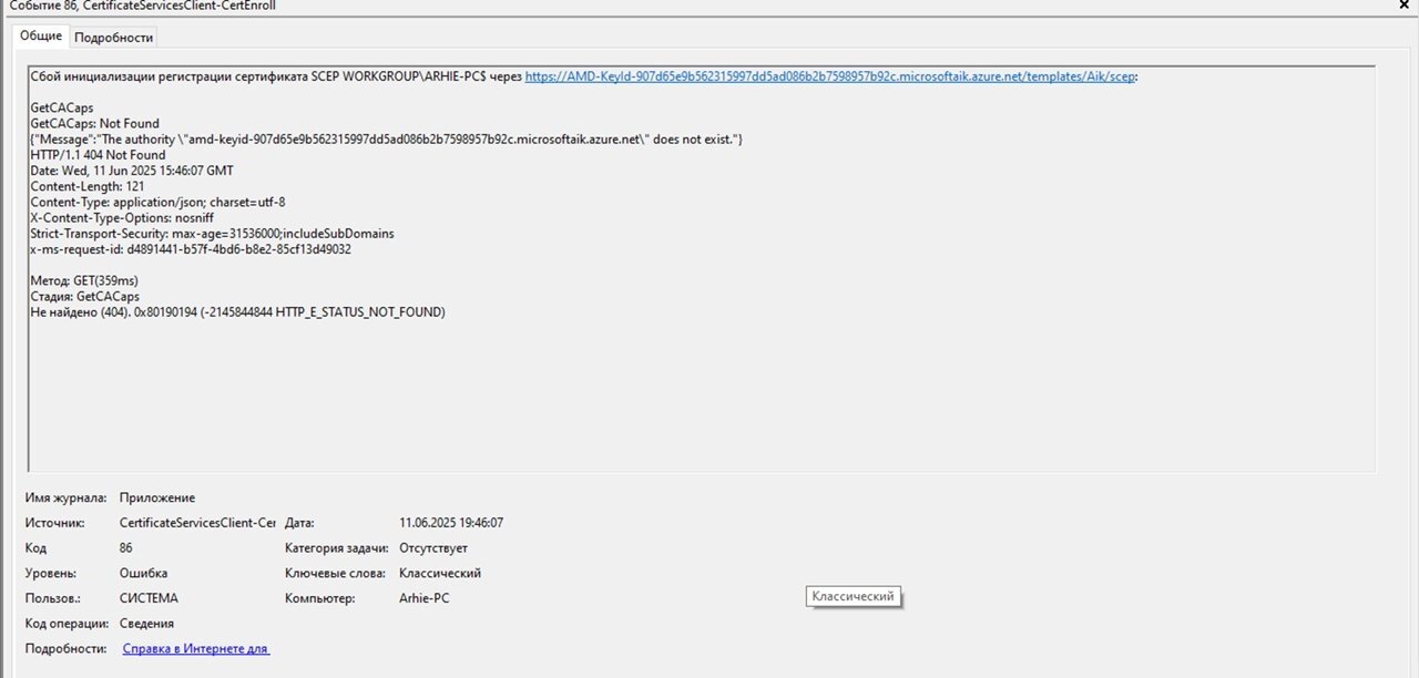

Добрались руки потестить в связке с другим железом. Менял ОЗУ, ЦП с 5600х на 3600х. Изменений не дало. Все та же ошибка сертификата SCEP. Все те же артефакты и вылеты что на 4060, что на 3060. Думаю, что проблема все же в мамке. Перепрошил биос и откатил драйвер до 560.94. Вылеты прекратились, производительность повысилась. Артефакты остались. Знакомые компьютерщики сказали, что это не проблемы железа, а "фичи работы драйверов нВидиа". Я в благоговейном шоке, культурно говоря, господа. Пофиг. Буду страдать, пока не пересоберу железо.
