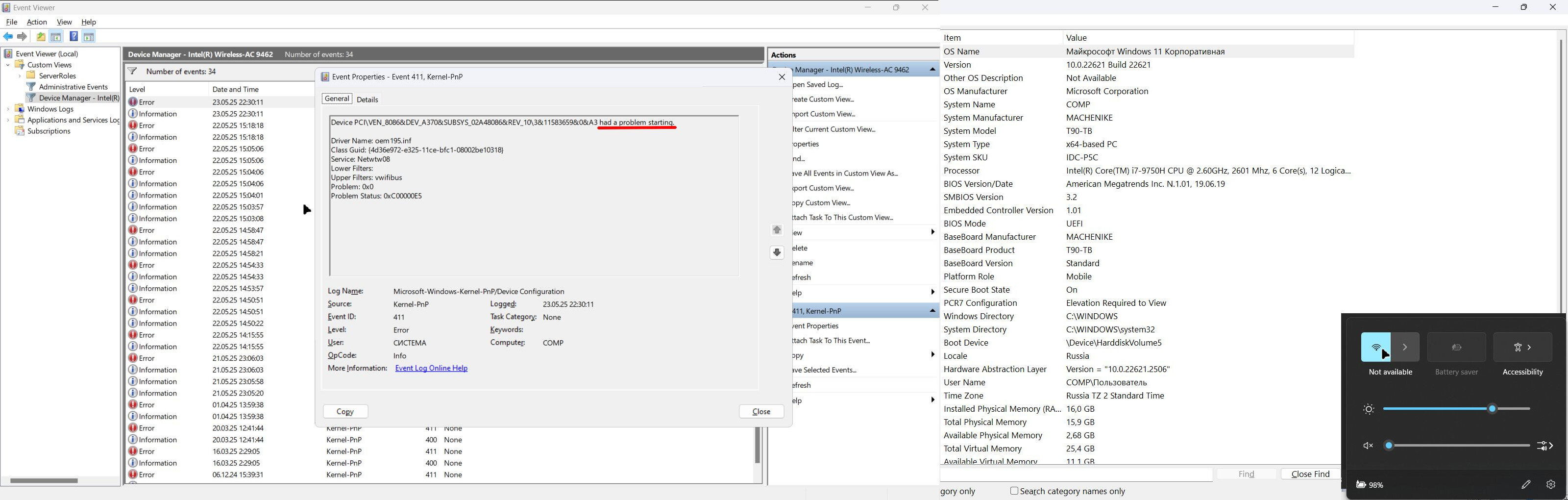

Добрый вечер, у меня возникла проблема с ноутбуком. При попытке включить интернет обычным способом (через меню в трее) кнопка зависает в странном состоянии и инернет все равно не включается. Очивидно проблема в сетевом адаптаре (Intel Wireless-AC 9462) заглянул в логи системы и там сказано что у драйвера проблема с запуском (все показано на скриншоте) при загрузке в систему или включении wi-fi вручную. Я встречал подобную проблему на моем старом ноутбуке с windows 10 но удаление драйвера и перезагрузка системы всегда помогала. Но не в этот раз.

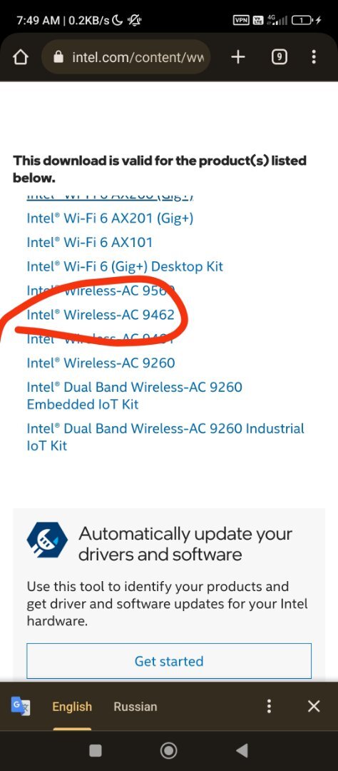

- Устанавливал все доступные версии драйвера с оф. сайта intel

Ну я бы для начала удостоверился что проблема не аппаратная, загрузись с какого нибудь live usb и проверь как себя ведет адаптер на другой системе, на какой системе изначально шел ноут может есть вариант откатиться на сток? И кстати странно на оф сайте чет не нашел этой модели.
