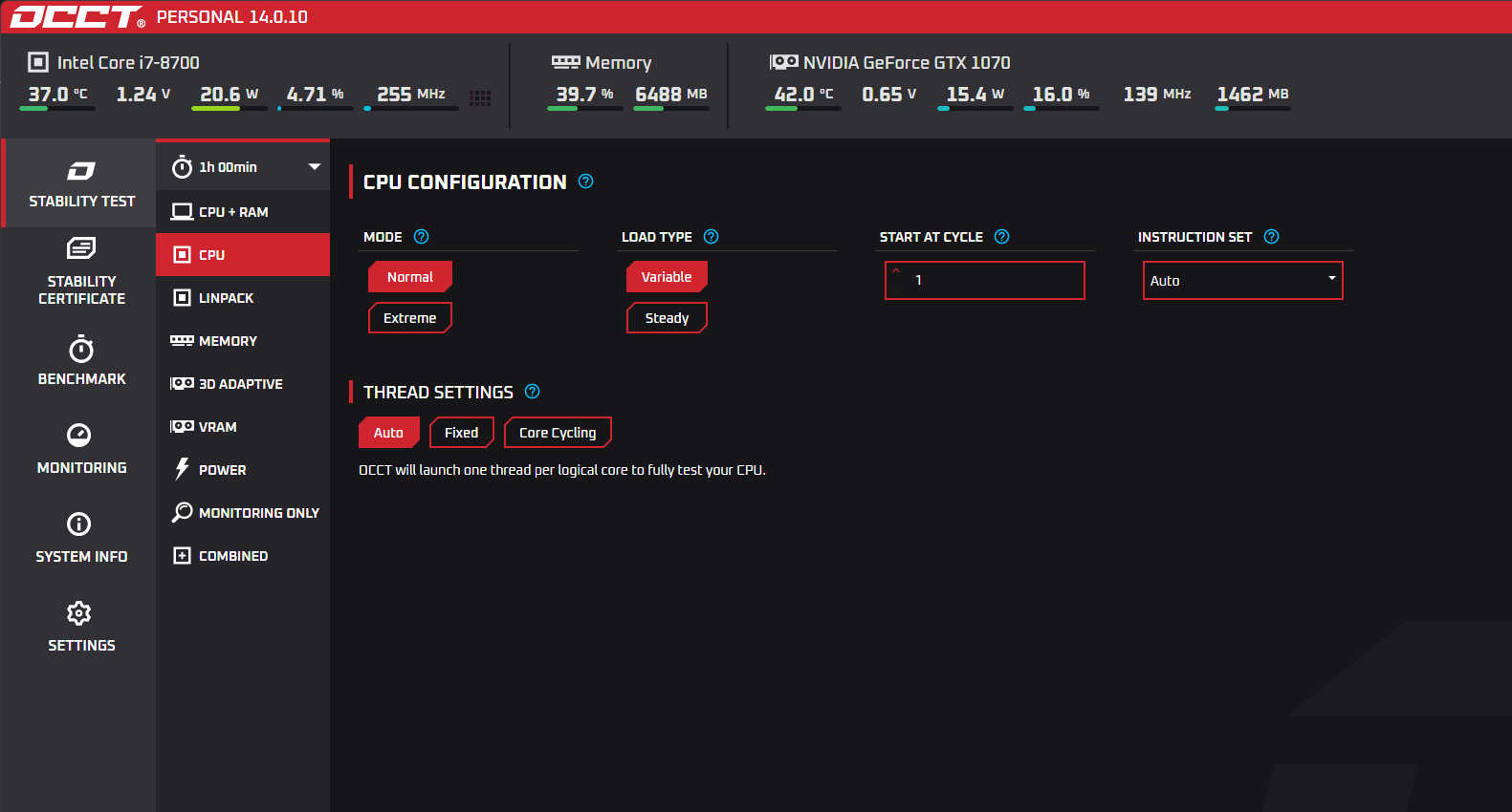

Misferado
И снова привет! Обнови биос на последнюю версию, фигачь -30 Curve по всем ядрам и тестируй через OCCT CPU Variable часик. Если будут ошибки, то на -25 ставь. Если и там будут, то -20. Затем в настройк
Misferado
Да, оно. Можно PPT на 200 единиц поставить, просто чтобы было. В любом случае, выше 85 градусов не поднимется температура 😄
