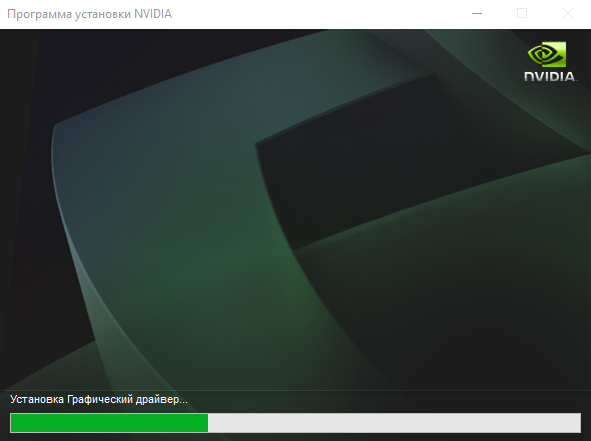

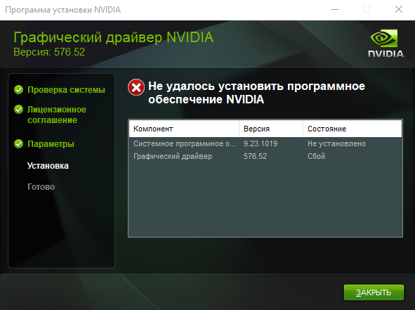

Не удалось установить программное обеспечение видеокарты NVIDIA CMP 30HX
При установки драйверов появляется ошибка: Не удалось установить программное обеспечение NVIDIA
Системное по не установлено
Графический драйвер сбой
Что делать?
В процессе установки дров
Пытался переустановить дрова, качать старую версию что оказалось без результатно (хотя на старой 1 версии полоска установки была чуть больше чем на других)
Материнская плата: ASUS P8Z77-V LX  (3 PCI, 2 PCI-E x1, 2 PCI-E x16, 4 DDR3 DIMM, Audio, Video, Gigabit LAN)
Процессор: QuadCore Intel Core i5-3570K, 3800 MHz (38 x 100)
Оперативная память: CSW16C11K2/16  8 ГБ DDR3-1600 DDR3 SDRAM  (11-11-11-28 @ 800 МГц)  (10-10-10-27 @ 761 МГц)  (9-9-9-24 @ 685 МГц)  (8-8-8-22 @ 609 МГц)  (7-7-7-19 @ 533 МГц)  (6-6-6-16 @ 457 МГц)
Видеокарта: CMP 30hx
Видеокарта полностью рабочая, брал с целью игр на бюджетной сборке (хотя бы на 1 время)

Привет. На неё оригинальные дрова с сайта NVIDIA вроде как и не должны вставать: NVIDIA patched drivers
17 часов назад, John_Doe сказал:
Не помогло совсем, лишь немного продвинулась полоса и так же сбой в установке
17 часов назад, Misferado сказал:
Так я и так ставлю перепатченые
5 часов назад, Freelllonkey сказал:
Так а может быть видеокарта сдохла, раз вы всё правильно делаете? Пробуйте на чистой операционке или на другом ПК проверять.
Либо сначала все имеющиеся дрова через DDU удалить, затем пытаться ставить патченные, которые достоверно подходят к CMP 30HX.
6 часов назад, Misferado сказал:
а как мне проверить что она сдохла? проверял на разных ПК, через дду сносил и на чистую ставил патченые 0 эмоция так же
Изменено пользователем Freelllonkey
  • Misferado изменил название на Не удалось установить программное обеспечение видеокарты NVIDIA CMP 30HX
2 минуты назад, Freelllonkey сказал:
Если она нигде нормально не работает, то только в сервис тащить на диагностику. Если учесть, что их по 2000-3500р продают на авито, то идея с сервисным центром уже кажется не очень хорошей (просто не возьмутся чинить, если сломана), но чисто на диагностику за 500р в местный условный подвальчик сдать можно.
