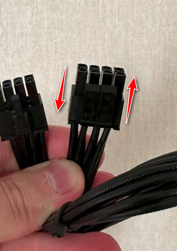

Всем доброго времени суток! Имею материнскую плату ROG STRIX Z590-F GAMING Wi-Fi с питанием процессора 8+4 pin. Купил новый блок питания DeepCool GamerStorm PN1000M в котором 2 кабеля 4+4 pin. Думал они будут разделены по 4, а выходит это два по 8 pin. Зачем тогда пишут 4+4. Не понятно. Ну да ладно. Не в этом вопрос.
Можно подключить «половину» второго кабеля 4+4 pin в оставшийся вход 4 pin на материнской плате?

Привет. Даже не заморачивайтесь на этот счёт, подключайте только один 8-Pin, а коннектор 4-пин оставьте пустым, это во-первых.
Во-вторых, по меньшей мере один коннектор на PN1000M разделяется на 2х4, но вроде как должны оба. Попробуйте ещё раз проверить.
@Misferado Приветствую! Спасибо за быстрый отклик. Тоже читал, что можно подключить только 8 pin. Но при разгоне проца, может не хватить питания. Не то что бы я его прям сильно гнал. Попробую так на неделе.
upd: понял о чем Вы. Посмотрел видео в интернете. Действительно, можно разъединить. Получилось Аллилуя! Благодарю!

@58maks85 Просто попробуйте физически потянуть половинки в разные стороны. На одной из сторон кабель разделяется на два.
Насчёт разгона – вам не надо выжимать 250+ Вт из этого процессора, а именно столько может пропустить через себя один 8-пин 😄
6+2 это только для видеокарты, понятно дело.
