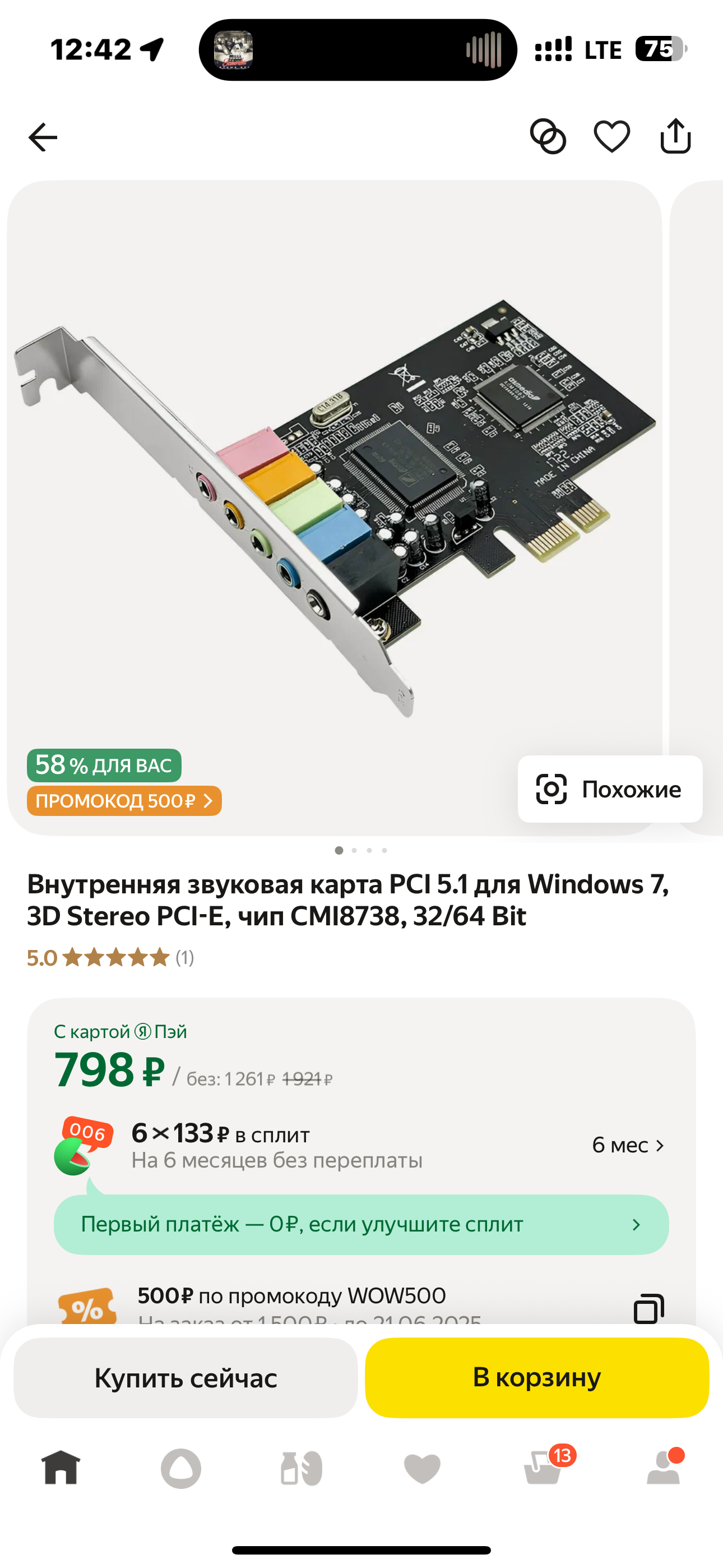

Вопрос в следующем, если я куплю PCI-E x1 аудио карту, будет ли работать звук? Заранее спасибо за ответ.
Будет, если выходным устройством указать дискретную звуковуху, перед покупкой загляни под видюху, не перекрывает ли она слоты PCI-E x1, если на ней охлад жирный, звуковую физически можно не впихнуть. Плюс забор воздуха под один вентиль сто пудов ухудшится, м.б. все таки мамку починить?

Карта будет стоять 4060, вообще не горячая. Звуковуха планируется самая дешевая за 700-800 рублей без радиаторов и в нижний слот X1. Да, оно немного закроет, но прям сильно не повлияет.
Спасибо за информацию, что будет работать!
