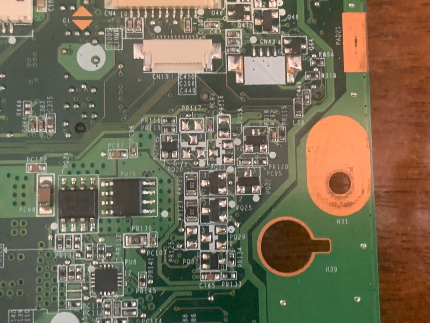

IMG_1617.thumb.jpeg.1cd23dd2fbc4b8523b6d7f37e957917e.jpeg09e1a358-fac8-42d0-96e1-bb03eabfd80c.thumb.jpeg.dc136e3152dd5212d17488dfad3cc2b4.jpegd19a68fd-fa9f-4139-beb8-62915994595a.thumb.jpeg.68e131ede01ccd55e5da11b36f9706d7.jpeg

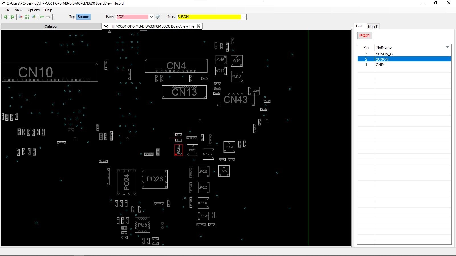

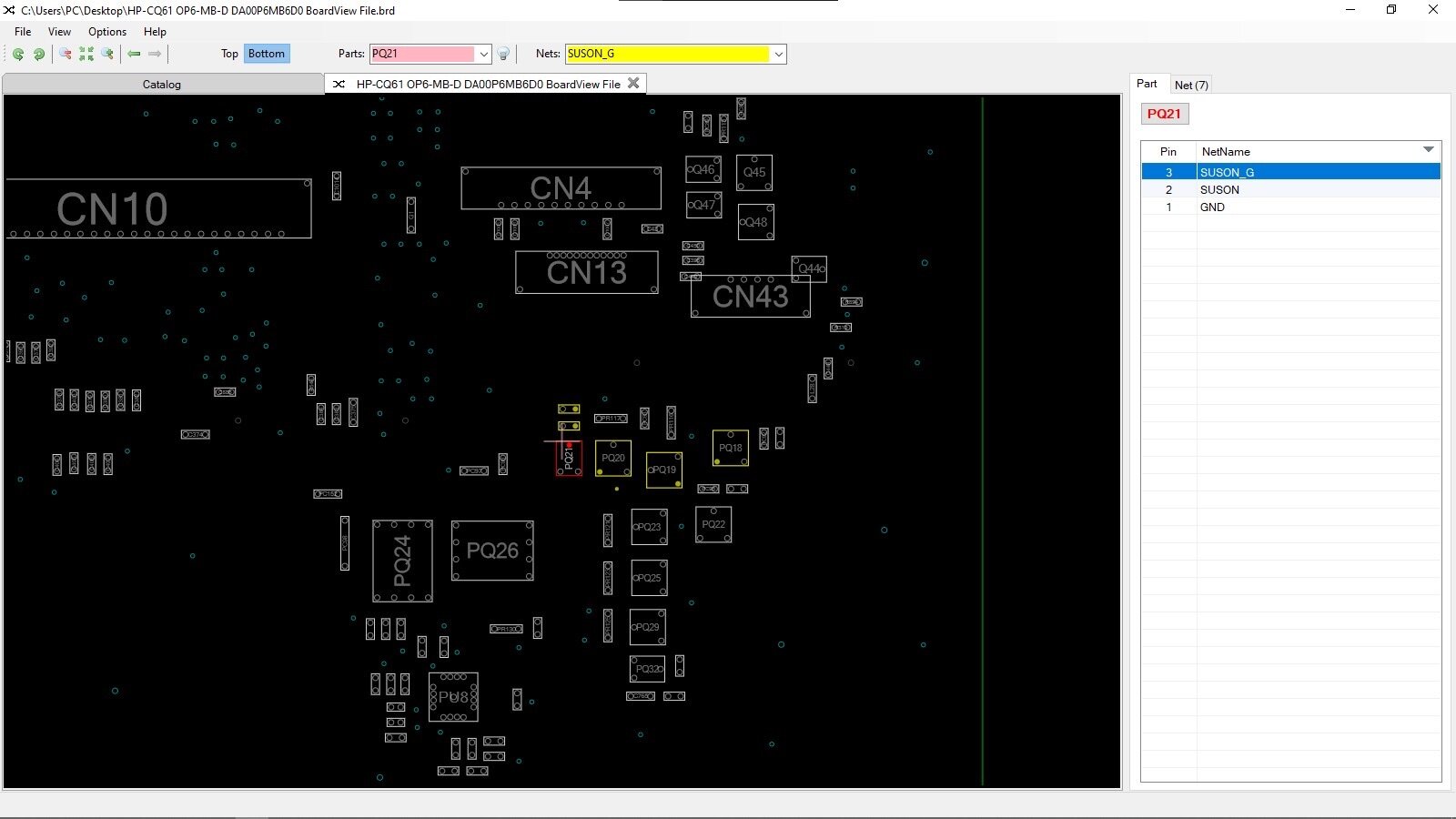

Я еще проверил сигналы suson_g и suson сигнала suson нету а сигнал suson_g есть вроде по схеме сигнал suson_g должен появляться после сигнала suson
прикрепил фотографии схемы

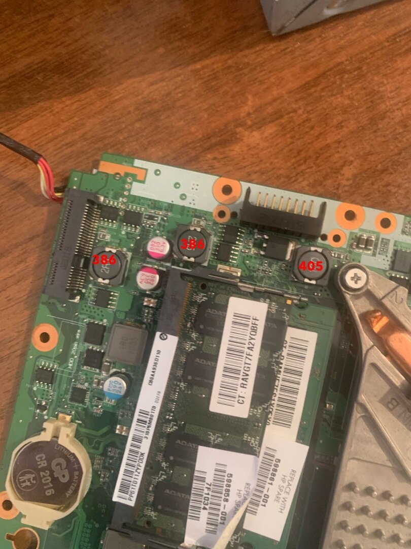

3 минуты назад, user1853 сказал:
где проверять основные напряжения я не знаю
Не напряжения, а сопротивления-на самых крупных дросселях относительно земли на отключенной плате.
20 минут назад, nOcT_cKpunTyM сказал:

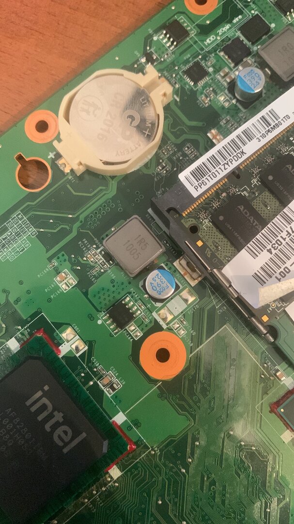

Вот4558074b-15cd-43ed-8b75-dbbc633f8290.thumb.jpeg.f53e24d221cd0be52d8971e964392874.jpeg
22 минуты назад, nOcT_cKpunTyM сказал:

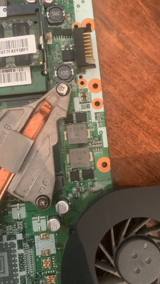

На этих трех замыканиеdeaff576-0357-46af-99e0-af1648b0aa9b.thumb.jpeg.310a604323b37c7be21baa71e9ee5ef2.jpeg017DF3A7-44B8-46B5-A68B-A06D50890CA6.thumb.jpeg.8b32f0476beb17f4f692e4fe754b42ff.jpeg

НАШЕЛ ЗАЦЕПКУ, suson и mainon закорочены на gnd полное замыкание
2 часа назад, user1853 сказал:
сигнала suson нету
Мульт должен его от хаба получить, 98 нога.
Проверь PQ21
7 минут назад, user1853 сказал:
Похоже таки мульт. Либо pu6, только там они сходятся
mainon
Кажись 99 нога мульта
Изменено пользователем nOcT_cKpunTyM
3 минуты назад, nOcT_cKpunTyM сказал:
Проверь PQ21
На 98 ноге замыкание на землю
Pq21 уже проверял там есть сигнал suson_g +-9.5вольт сигнал suson который замкнут на землю 0вольт и gnd
Может он и засадил сусон в землю. Сними и прозвони, вроде 47ком должно быть.
