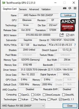

Купил бу карту после майнинга AFOX RX 580 2048SP 8гб. (в гпу-з определяется как САПФИР))
Дрова не встают ни в какую, в дисп устройств 43 ошибка.
На карте стоит модифицированый биос. На техпауэр не нашел нужный биос (модель памяти не бьется буквально на пару букв в названии)
Помогите найти БИОС, чтобы я мог дрова нормально поставить.

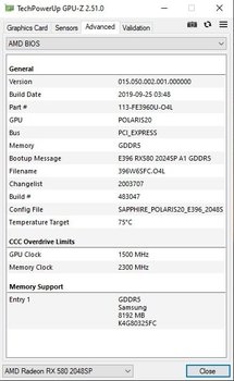

Кстати я пробовал шить биосы в эту видеокарту (качал биос на похожую модель памяти) - не шьется через АМДФЛЭШ (через командную строку тоже...) - ошибку выдает несоответствие айди что-то такое.. наверное я все-таки не нашел нужный биос?
Очень прошу помогите, я хз уже что делать...
Я нашел оригинальный биос. и он вобщем тоже не ставится.
Получается остался один вариант: шить родной биос через RAVE OS, как будут результаты - отпишу тут.
Я тоже купил такую карту, но только от jieshuo. Драйвера встали, но игры запускаются в 10-15 фпс. Карта холодная, 30-40 градусов в работе. Это биос хреновый и гпу убитый?
https://www.techpowerup.com/vgabios/?architecture=AMD&manufacturer=&model=RX+570&version=015.050.002.001.000000&interface=&memType=&memSize=4096&since=
Версия биоса - RX 570 4GB, то есть по ходу перешитая RX 570 в  RX580 (выше ссылка на биос)

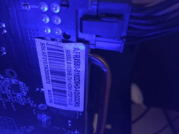

Раскручивайте карту, фотографируйте видеочип, его код (в уголке самого чипа, на рамке) и видеопамять тоже сфотографируйте, чтобы было видно все цифры.
Только так смогу кинуть 100% подходящий биос.

в общем поставил рэйвом родной биос - все ок, в играх тоже.
! до этого я брал карту тоже 580 2048 - но типа сапфир, так вот: на нее биос сразу зашился-дрова тоже встали, а вот в играх она выдавала 20 фпс... неделю я с ней мудохался, все перепробовал - нифига. Видимо из последних сил камень работал.. кстати обе эти карты выдают артефакт при старте компа... так что вот такая история - как только перестанет работать - сообщу. пока все ок
