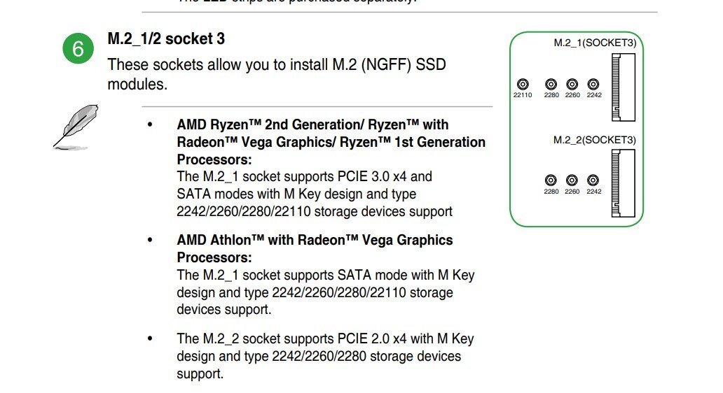

переставил физически, винда не запускается, т.е. дело в порте вероятно
посмотрел спецификацию материнки, вроде на обоих портах поддерживает NVMe@Std_fast

решил методом тыка - у меня был хард подключен через сата, когда переставил разъем подключения харда в другой сата, все заработало. Получается сата порты связаны с м2 видимо
Цитата
*1. PCIE x16_2 will be unavailable when installing M.2 PCIE SSD in M.2_2 socket.
PCIe x16_2 will run x2 when installing devices in PCIe x1_1 or PCIe x1_2 slots.
PCIE x16_2 will run x4 when no devices installing in PCIE x1_1 and PCIE x1_2 slots.
*2. The M.2 Socket shares bandwidth with the SATA_5/6 ports, and therefore the SATA_5/6 ports cannot be used when an M.2 device is installed.
*3. PCIe x16_2, PCIe x1_1, and PCIe x1_2 slots will be unavailable when installing M.2 PCIe SSD in M.2_2 socket.
https://www.ASUS.com/ru/motherboards-components/motherboards/TUF-gaming/TUF-b450-pro-gaming/techspec/
проверьте к каким разъемам подключены HDD.
