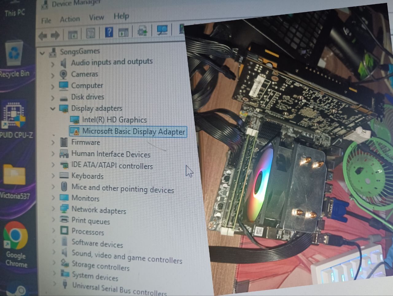

Привет. В вашем процессоре есть встроенное видеоядро. Подключите HDMI либо VGA напрямую к материнке, вставляйте 550 Ti и проверяйте, отображается ли она в диспетчере устройств. Возможно, когда подключаете 550 Ti, плата автоматом по какой-то причине переключается на встройку.
 Если я правильно понял, то мне нужно подключить мою карточку и pce - e, но видео выход подключить к материнской плате? Я сделал это, и у меня в диспетчере есть 2 устройства. Моя встройка и майкросовтовский базовый драйвер.  Ниже фото. Из-за ограничения, пришлось совместить 2 фото в одно.

@Misferado, я не знаю, как ответить на ваш предыдущий комментарий, поэтому сделаю вот так. Если я правильно понял, то мне нужно подключить мою карточку и pce - e, но видео выход подключить к материнской плате? Я сделал это, и у меня в диспетчере есть 2 устройства. Моя встройка и майкросовтовский базовый драйвер.  Ниже фото. Из-за ограничения, пришлось совместить 2 фото в одно.
Если я правильно понял, то мне нужно подключить мою карточку и pce - e, но видео выход подключить к материнской плате? Я сделал это, и у меня в диспетчере есть 2 устройства. Моя встройка и майкросовтовский базовый драйвер. Ниже фото. Из-за ограничения, пришлось совместить 2 фото в одно. Извините, за предыдущую отметку, если тут это есть, не знал, как отвечать на эти комментарии..

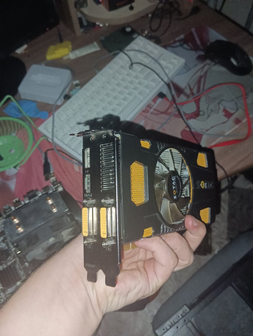

переходник DVI-VGA точно живой?
Да, был подключен в другом ПК именно через него.

в карте вроде есть свой VGA порт, зачем переходник понадобился?
это не показатель вообще.
из одного вытащил была рабочая, в другом вставил уже не рабочая.. всяко бывает.
вот и славно. удачи.
На счёт вга. Нет, нету.
