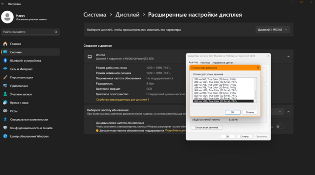

В 14.05.2025 в 10:55, Misferado сказал:
Привет. Когда подключаете основной и второй монитор, пробуйте зайти в настройки дисплея, где все параметры выставляются, и принудительно для второго монитора поставить режим 1080р60.
