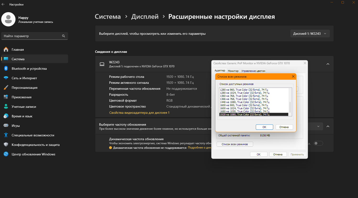

Привет. Когда подключаете основной и второй монитор, пробуйте зайти в настройки дисплея, где все параметры выставляются, и принудительно для второго монитора поставить режим 1080р60.
Появилось время и просто подключил старый монитор к компьютеру - изображение было и все отлично работало около 3-5 минут. Я посмотрел в параметрах виндовс оба экрана, потыкал в разрешение и герцовку, в адреналине так же все настройки были на месте. Однако после изображение стало моргать(выключаться на ~1 секунду раз в 2-3 секунды, потом стало моргать раз в 1 секунду и примерно секунд через 15-20 изображение пропало насовсем. И теперь монитор не отображается ни в винде, ни в адреналине. В видео показываю текущую ситуацию - в биосе изображение есть, как только подключается драйвер - изображения нет.
К слову тут я вспомнил, что при первом включении(в сентябре) тоже так было - изображение работало некоторое время, а потом моргание и конец. Правда еще некоторое время я мог разрешение с 1600*900 скинуть на 1280*720 и тогда монитор показывал, но я пытался поиграть с герцовкой и по итогу доигрался до полного отключения. И ситуация осталась такая-же, как на видео. Пробовал оба монитора и оба конвертера DP-VGA - результат одинаковый.

Просто  выставили  нерабочее разрешение  для матрицы   бывает  ничего страшного , просто экран  черный , может артефакты и т.д    про переходники вы  и так на опыте уже  зато знаете что  проще монитор купить  было все мы через это проходили    …
1. C Разрешением поигрались и   сносить  драйвера  как  указал  @Misferado  выше .
2.  Ставим адреналин  …
3.  в   Адреналин >  Графика ( Graphics  )  >  Virtual Super Resolution  если  все таки хочется что  бы на втором мониторе  разрешение было побольше 😊
