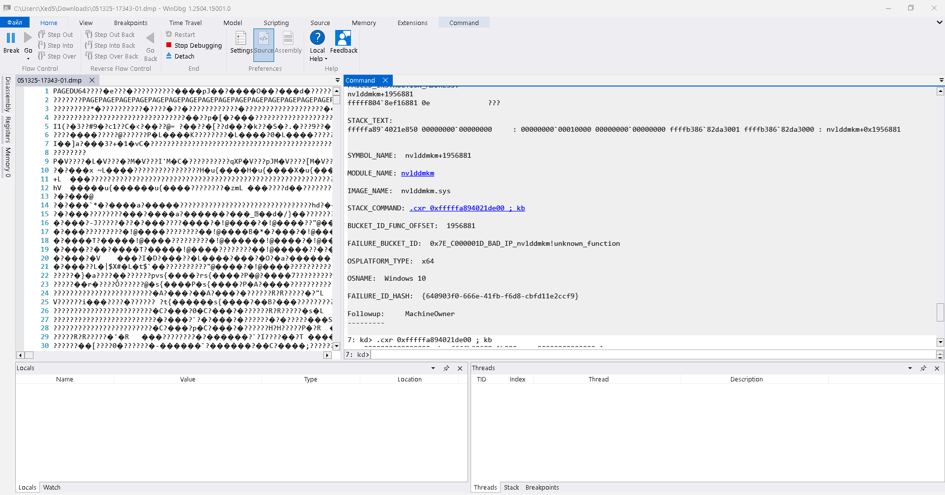

Вылез BSoD после игры в Warzone на Colorful B650 GAMING FROZEN V14 + AMD Ryzen 7 7800X3D
Играл в варзон и вылетел синий экран смерти, создался дамп и я не профи чтобы что-то понять из-за чего произошёл он.
Я добавил в комп новый SSD и поменял 7500f на 7800X3D
Никаких
Материнская плата: Colorful B650 GAMING FROZEN V14
Процессор: AMD Ryzen 7 7800X3D
Оперативная память: ADATA XPG Lancer Blade RGB 2x16
Видеокарта: Palit GeForce RTX 4080 GameRock OC
Накопители (HDD/SDD): 2 SSD
Блок питания: be quiet! Straight Power 11 850W
Сис-ма охлаждения: ID-Cooling SL360 XE WHITE
Скриншоты/фото с проблемой: 051325-17343-01.dmp

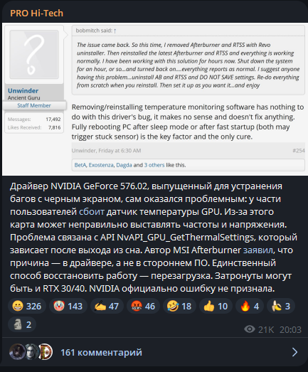

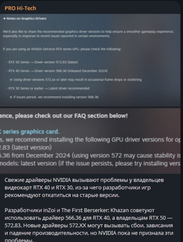

Это из-за свежих драйверов NVIDIA. Откатывайтесь до версии 566.36, предварительно удалив с корнями новый драйвер через DDU и всё станет отлично.
То же самое могу сказать автору темы.
Это уже давно тянется

Все cерии  видеокарт  NVIDIA  RTX задела  эта  погрешность с драйвером в той или  иной степени ...   Просто  при определенных частоте  , напряжение  выставляется не то что нужно ,  сбой драйвера и черный экран  увы   в биос  видеокарты  закрыт для простых смертных это  пофиксить  …

  Дамп памяти   отсылается  на  ошибку  NVddmkm. sys
