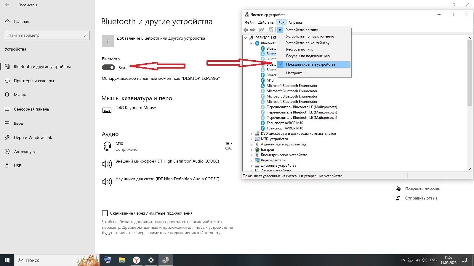

В параметрах винды-блютуз и другие устройства триггер включен? В диспетчере устройств нажми вид-показать скрытые устройства, попробуй установить старое, если бт появится
Изменено пользователем nOcT_cKpunTyM

6 часов назад, nOcT_cKpunTyM сказал:
В параметрах ползунка вкл/выкл нету! В скрытых устройствах есть с желтым восклицательным знаком! Я перепробывал кучу драйверов и постоянно ошибка либо 39 либо 43 и еще какая то не помню! Я где то прочитал что этот модуль медиатек сам по себе полная лажа но меня смущает что вай фай то исправно работает а вот блютуз как будто отвал чипа на видеокарте себя ведет
