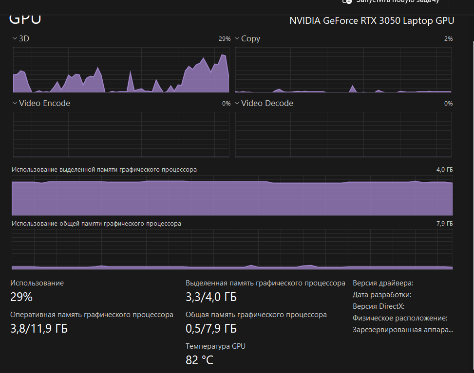

Начала сильно греться видеокарта RTX 3050 4GB на ноуте Acer nitro 5 an515-57
Модель ноутбука: Acer nitro 5 an515-57 (RTX 3050 4gb, i5-11400)
На скрине использование 29 прцоентов потому что свернулся из игры и видюха не успела остыть (остывает за 2-3 секунды до 70 градусов). В играх грузится на 100 процентов
Резко где-то две недели назад начала греться видюха до 86, иногда даже 90 градусов в играх (Тестил на RDR1, RDR2, Detroit BH) До этого температура была где-то 65 иногда 70 градусов. Систему охлаждения чистил месяц назад, менял термопасту и термопрокладки. Винду переустанавливал, не помогло.
Недавно сам по себе открылся биос, не придал этому значения (может это как-то связано), примерно после этого началась эта шняга. А так других версий не знаю
Пробовал андервольтинг видеокарты через MSI AfterBurner, однако после андервольтинга начались артефакты в играх и даже пришлось переустанвливать драйвера видеокарты. Сегодня биос обновлял на самую последнюю версию 1.20 (почему это сделал написано в разделе когда появилась проблема), картина не поменялась вообще

86 или 90 - это не особо критично для ноутбука. Но если вы говорите, что раньше было меньше, то снимайте систему охлаждения и смотрите отпечаток на ГПУ. Возможно термопаста не самая подходящая для ГПУ и тупо расслоилась и вытекла.

Вообще обслуживание делали в сервисном центре, думаю там люди шарят какую пасту брать, а сам вскрывать боюсь из-за не совсем прямых рук. Все таки вскрыть единственный выход?

Сервис сервису рознь. Они указали на что заменили термоинтерфейс?
Если вас это сильно напрягает, то, пожалуй, без вскрытия и осмотра никак. Но я бы пока не парился бы. Вот как будет 100 градусов, тогда да.

Просто боюсь что при таких температурах не долго проживет ноут
Он уже итак порядочно устарел. Или вы с ним планируете до глубокой старости быть? Да и при 90 градусов он 10 лет спокойно проживёт. А то и больше.

Значит таки термуха посредственная, раз за две недели ее выдавило.

Фазовый переход на кристаллы надо. Самому проблематично без навыков, там еще и жидкие термопрокладки на видеопамяти. Если и делать самостоятельно, расходники сначала путные купить надо и опыт с инструментами должен быть. Обслуживал как то MSI katana-чототам, но видик тоже 3050, темпа с 90 упала до 70 сразу, если учесть, что фазовый переход через пару дней эксплуатации на полную себя проявляет, вообще шикардос, заказчица осталась довольна.
