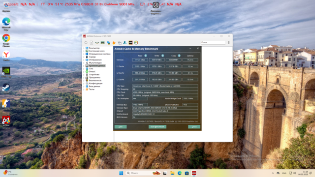

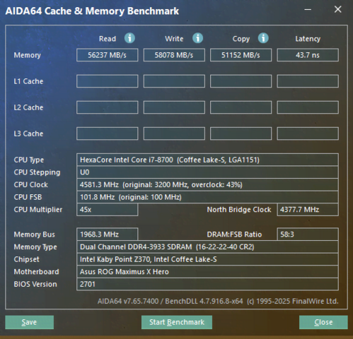

В 06.05.2025 в 16:51, DHO_N2 сказал:
Так, посмотрел. Главное меню БИОСа ---> сверху выбираем Tweaker---> и слева в столбце ищем Gear mode ---> выбираем Gear 1.
Возможно, что придётся для стабильности поднять DRAM Voltage до 1,35 - 1,4 вольта.
