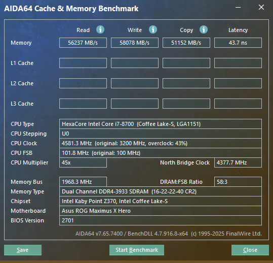

Скиньте скрин теста памяти AIDA64, который вот этот:

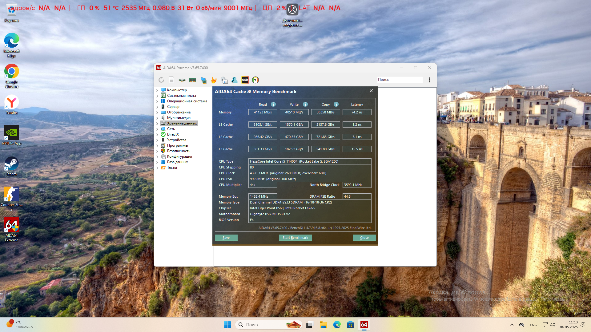

оперативная память стоит A2, B2. XMP Активировал. Лимиты не знаю как проверить, подскажите пожалуйста.

По скрину АИДА64 - вам нужно CR2 переключить в CR1. Да и память бы подразогнать, если получится.

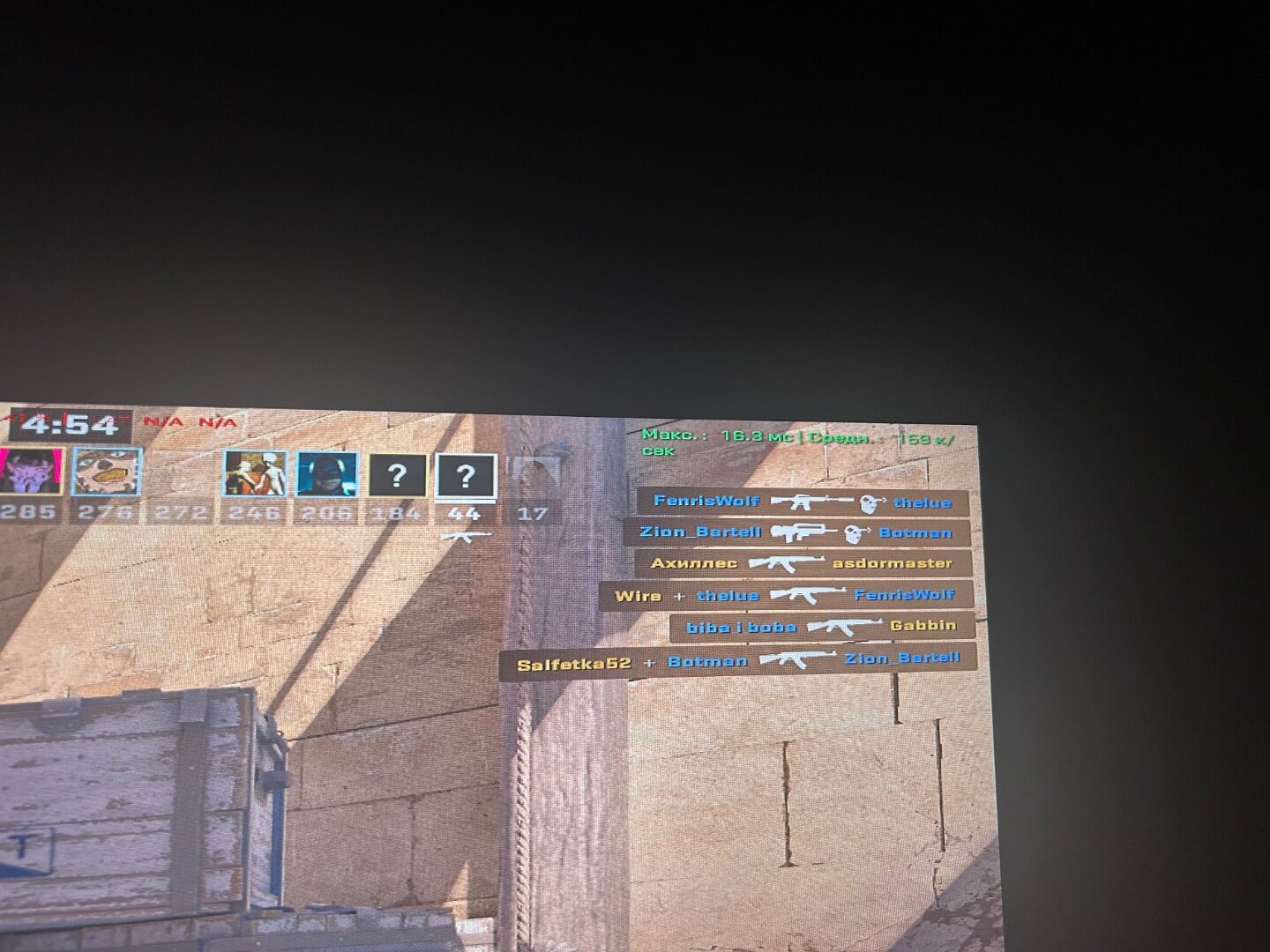

+ появился гостинг моделек
Гостинг от монитора зависит. Медленные пиксели - большой гостинг.
