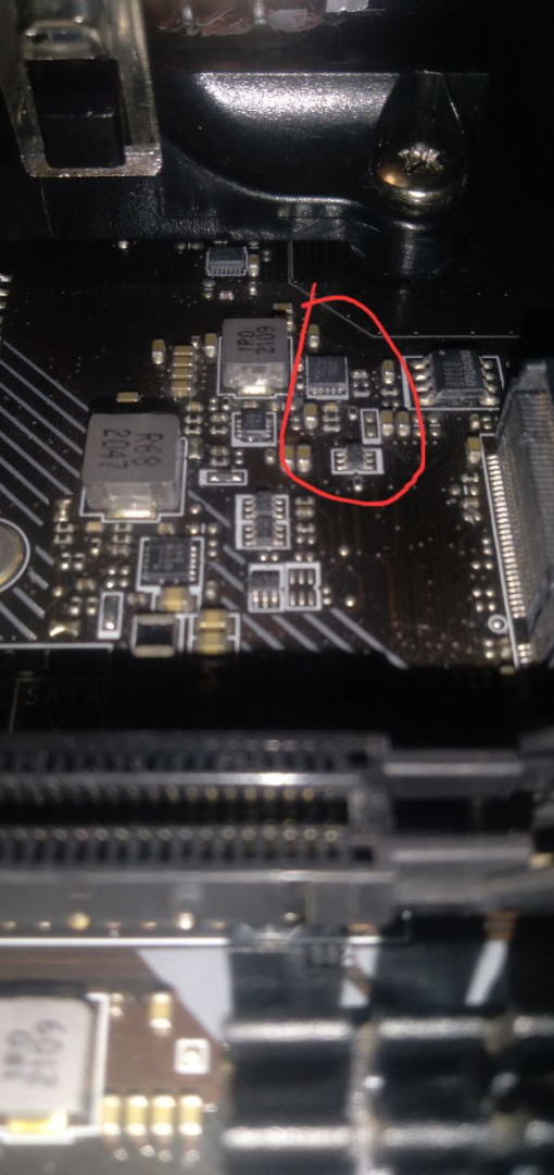

первые 3 дня всё ок грузило, потом включаю ПК он вроде и сторгует крутица вентики но биос не грузит, спикер молчит, вытащил озу спикер запищал и плата иницилизровалась с проблемаой что нет озу(спикер пропищал 3 раза, ставил по 1 озу в разные слоты также плата не иницилизировалась, это озу умера? и сразу 2? также у меня там термопаста жидкая попалась немного стекла и залила пару микросхем, я их прочистил с спиртом высушил включил также не стартует биос(думал видеокарта так как не грузит достал её спикер пищит нет видеокарты, поставил другую также не стартует, собрал на старой материнке всё работает(заменил озу на другую таже проблема) это не бп, на старой плате всё ок

Доброго дня. Думаю проблема в залитии от пасты ... в сервис мать или пробовать по гарантии сдать пока 14 дней не прошло, хотя могу и признать не гарантийным случаем ...

также могу сделать фото где что залило

ахахах как быстро нашёл стопикаimage.png.5f2d7ef6ab1cd6068edf4e7f12834b9d.pngimage.thumb.png.4a9eb48984d925535b2e6adc9a92d888.png
c781 был чемто замкнут с r356 я убрал это сначало щёточкой, остатки на фото видно, остольное сейчас ототру
и сделаю пробный запуск

(оттирать было без полезно, пробило его, он оказался выбитым, сгорел падла, главное что все лини целы, выбило только r356)
