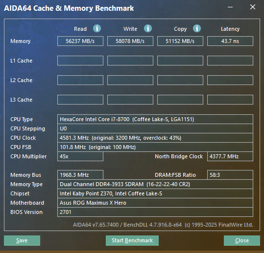

Ещё не помешал бы скриншот теста скорости памяти из AIDA64, вот этот:

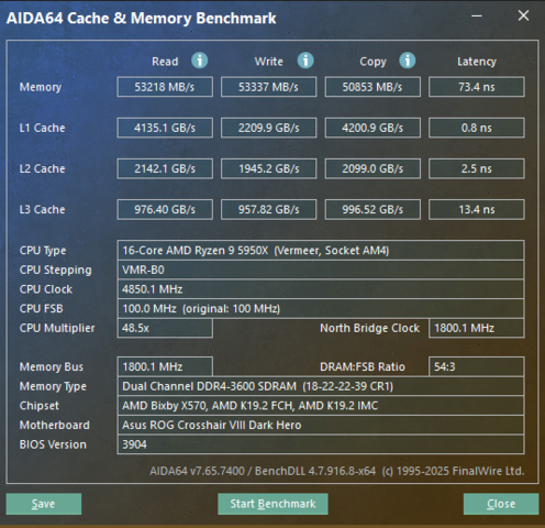

28 минут назад, PIHARICK сказал:
Ссылка на видос и скрин с аиды

30 минут назад, PIHARICK сказал:
Всё отлично, судя по показателям. Вот у человека тот же процессор и RTX 4090. Просадки вплоть до фризов в районе 30 кадров: тык.
В данном случае виновата игра, но можете зайти в BIOS и для процессора отключить лимиты по энергопотреблению. Частота будет в среднем чуть повыше, ровно как и температура.

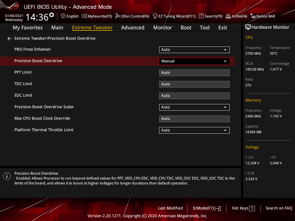

Нужно за температурами смотреть, чтобы за 90 градусов не улетал процессор на постоянку. Сам по себе камень горячий, поэтому даже 70-80 градусов в играх для него норма. Лимиты можно отключить здесь:
Поставить Precision Boost Overdrive на Manual и настройку PPT установить на 300 единиц.

При включении ПК нужно зажать DEL и держать, пока не появится биос. Если не появляется, то попробовать подключить монитор другим кабелем (не DP, а HDMI и наоборот)
Сделал по инструкции, проц вроде начал грузиться больше, но прироста не дало
