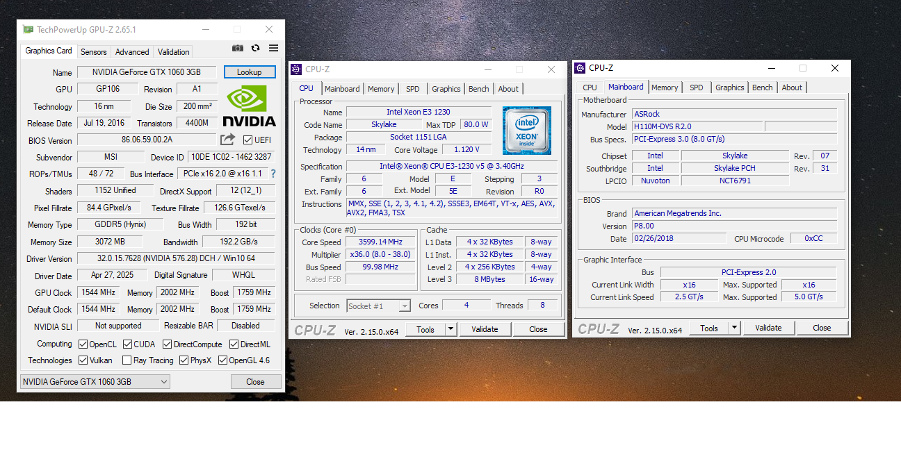

Достался комплект на Xeon 1230v5 и h110m DVS, БИОС как я понимаю модифицированный под процессор, суть проблемы в том что если вставить gtx1050ti, gtx1060, rx470 , не выдаёт изо при запуске,пока в биосе не выбрать принудительно из вариантов gen1 или gen2, если поставить gen3 не будет изо с этими видеокартами , еще проверял gtx650 ставил с любыми версиями gen запускается без проблем,в чем может быть причина подскажите? Это программное что то или физическое "неисправность".
После сброса биос
Выставление приоритета Gen2 вместо Gen3
Материнская плата:ASUS h110m dvs
Процессор:Intel Xeon e5 1230v5
Оперативная память:16gb DDR4
Видеокарта:GeForce gtx1060 3gb
Накопители (HDD/SDD):480gb
Блок питания:Zalman 500w
Сис-ма охлаждения:Zalman cnps11
Не могу решить проблему
