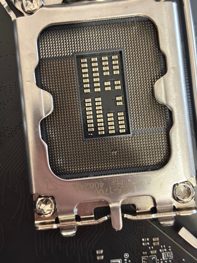

2 минуты назад, Виктор030 сказал:
Короче на материнке сокет кривой вроде как буду меня короче материнку
Да, загнуты пара пинов. Только вот вряд ли вы сможете её сдать обратно, так как это механический дефект и всю вину перекинут на вас, что это вы помяли пины.
Бесполезно сдавать в магазин – только время потеряете. Лучше в сервис сходите, чтобы выправили ножки.
