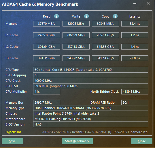

"Тест кэша и памяти" из АИДА64 сделайте ещё, прикрепите к теме скриншот.

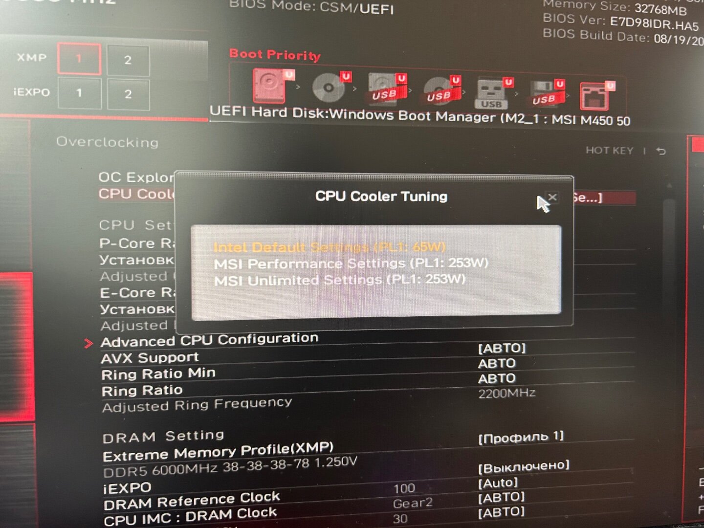

У вас в 1-м и 4-м видео что-то странное с процессором происходит: он роняет частоту до 3800. Процессор не перегревается, а значит тут либо троттлинг ВРМ материнки (что вряд ли,т.к. материнка неплохая) или процессору не хватает питания (лимиты в БИОСе включены).

Добавил фото к теме.

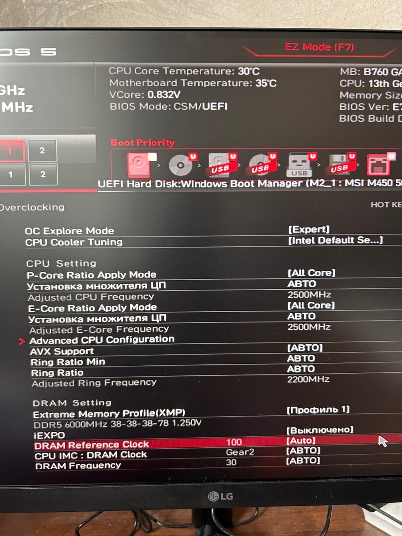

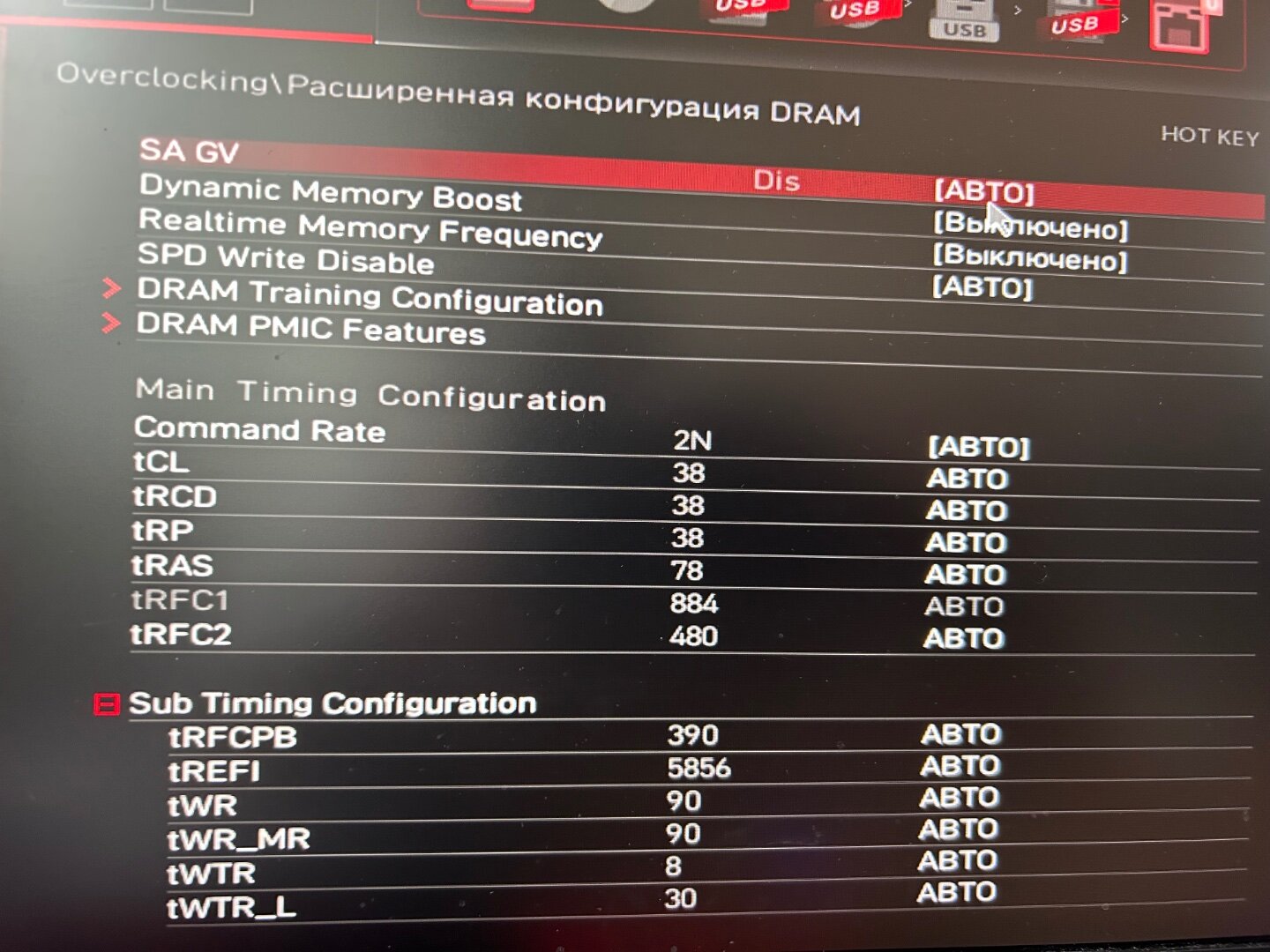

Сейчас для DDR5 - 6000 стандартом являются тайминги CL30. У вас же 38-е. Да и CR2 нужно перевести в CR1. Фризов будет меньше.
Ну и разобраться с лимитами процессора, как выше написал.

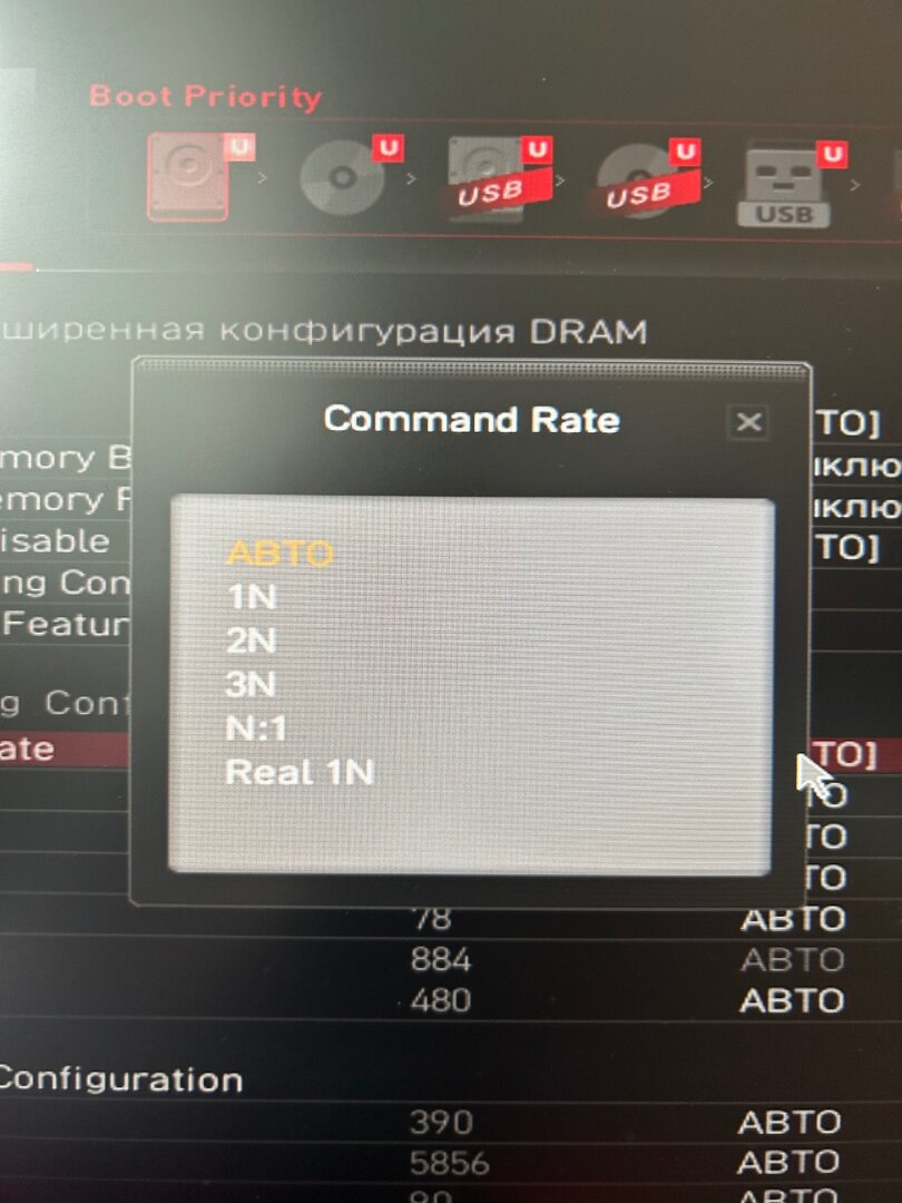

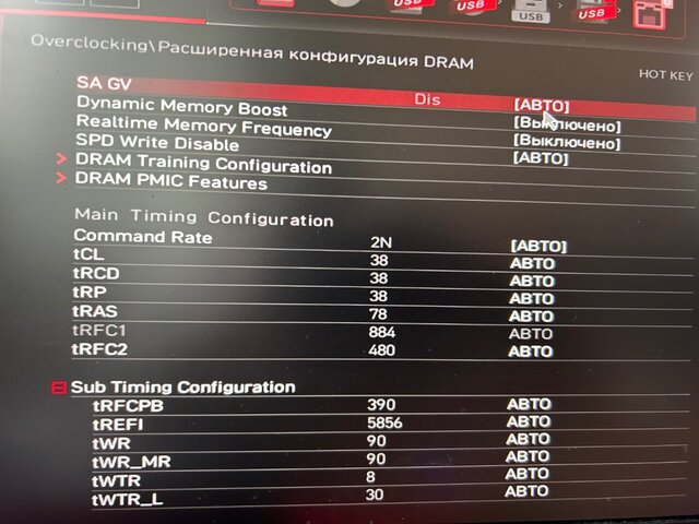

По поводу таймингов: я так понял что нужно в расширенной конфигурации  поменять везде 38 на 30 (1 фото). Про CR там идет приписка с буквами n и реальный n1 и вопрос, что лучше поставить (фото 2)? Про лимиты процессоров я не нашел какой именно параметр нужно менять (фото 3), только предполагаю, что на 4 фото можно изменить, но я не уверен.

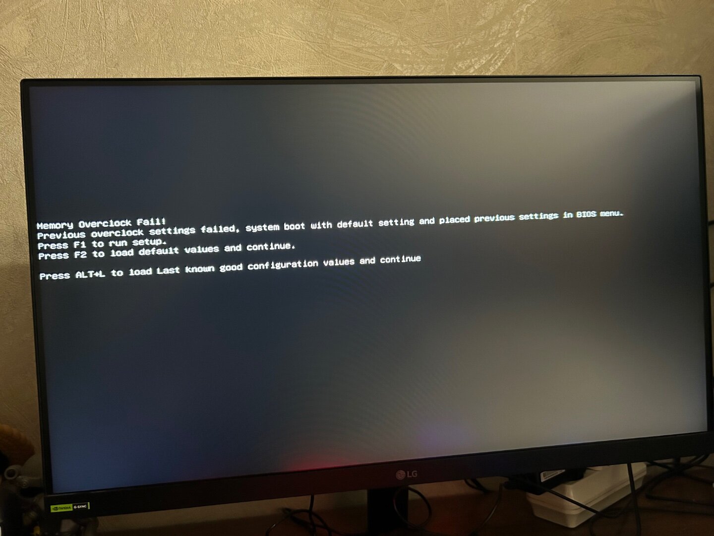

Пытался поменять CR2 на 1, вылезает такое сообщение. Любая кнопка из списка или бездействие приводит к повторному открытию биоса (alt + L автоматически меняет 1 на 2 обратно). Пробовал еще N:1 (из списка на фото в предыдущем ответе), все тоже самое.

9 часов назад, GGolub сказал:
При разгоне памяти нужно увеличить питание на ней. 1,35 В поставьте и пробуйте. Край можно выставить 1,40 В.
