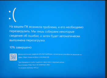

стало вылетть синий экран смерти
там, на том экране есть буковки всякие такие беленькие.. какие там слова из буковок складываются?
7 минут назад, John_Doe сказал:
да и буковки читать нужно ...  ? ?  ?

51 минуту назад, John_Doe сказал:

привет , согласно вашего скрина
Ошибка чтения файла NTFS.sys и следующий за ней синий экран на Windows 10 свидетельствует о наличии проблем в состоянии накопителей: жестких дисков и твердотельных накопителей. Иногда причина ее проявления может быть вызвана программным сбоем, тогда ее можно будет исправить, а иногда – ошибка свидетельствует о физической неисправности. В таком случае решить проблему можно будет только посредством ремонта или замены комплектующих.
Источник: https://it-tehnik.ru/windows10/oshibki/ntfs-sys-siniy-ekran.html

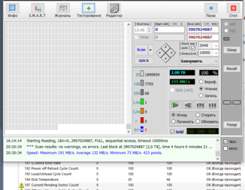

вроде на 16гб пока нет вылета но думаю это из-за ссд он уже старенький подвисает порой даже в  браузере
это норм что новый ччд имеет зеленый артефакт?

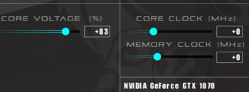

и не подскажите купил вентилятор а обороты слабоваты хотя такие же стоят но обороты быстреее будто совсем что запрогу можно использовать пробовал спедфаном не повышает обороты
5 минут назад, Deniser сказал:
а мм какие брать чтобы норм было про-хлождения?
Попробуйте автобурнером
стоит не разобрался только понял что это для видюхи а не для кулеров
после с права кручу на максимум комп чернеет и не чего не происходит

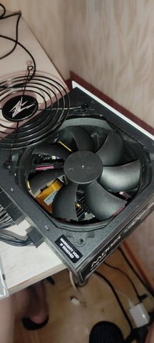

Добрый день, ребят. У меня вопрос как раз по этому БП. Спустя 2 года эксплуатации стал противно шуршать вентилятор. Нигде не могу найти инфу о том, какой в нем стоит. Все, что нашел, это 120 мм (на официальном сайте), что это FDB-вентилятор, что бы это не значило, а в техподдержке Zalman в Вк сказали, что у него 1800 оборотов. Все. Ни по вольтажу, ни по амперам, ни по типу подключения (мама\папа\сколько пинов) инфы нигде нет. Драконить системник очень не хочется, потому как там кабельменеджмент такой, что все хомуты срезать и провода распутывать. Кое как подлез с фонариков, увидел, что вроде бы 2-контактный штекер-папа. Но могу ошибаться. Кто-то может подсказать, на какую модель вообще реально его поменять?
Поход в DNS по гарантии оставил на крайний случай, т.к. они мне ремонтировали вышедший из строя ИБП, так продержали месяц, а по итогу он перестал держать свое заявленное питалово, и даже половину от него... Буду пробовать своими силами. Только подскажите. Может у кого-то вышедший из строя есть или кто-то разбираел его? Может смазать чем-то и не менять? (чем?)

Доброго дня, ну что сказать всегда если БП более года разбираю его сам, полностью прочищаю от пыли,  смазываю и чищу сам кулер с полным его разбором и как минимум на 1 год далее хватает, даже косу и стяжки стараюсь не срезать при разборке кулера ....
Если менее года стараюсь сдать по гарантии.... Плюс кулер это всегда пыль и постоянная работа, только на моделях с подключением он включен при нагрузках или принудительно кнопкой....

Спасибо за отклик. А чем смазать его? Всети инфа противоречивая. Где-то пишут, мажьте WDшкой и будет норм. Где-то что там смазка густая определенной вязкости. Какое-то универсальное средство есть? Вертушка направлена вниз и даже на фото видно, что пыли нет совсем, но треск этот... Думаю, что как раз из-за положения лицом вниз, т.к. у вертушек водянки, направленных также вниз, та же самая проблема. И еще вопрос. Может существуют какие-нибудь механические обжимы методом замочка для проводов на 2 пин? Ну, то есть, высрываю корпус, без пайки вытаскиваю коннектор, отрезаю от него провода, зачищаю, вставляю в коннектор №2 с зажимом, зажимаю, вуа-ля, новый коннектор готов. Или это я губу раскатал и технологии еще до этого не дошли? Очень не охота паять ничего.
Да, и как я понимаю, просто снять вертушку со штока руками не выйдет, нужно болтик открутить с обратной стороны под наклейкой, а значит, вскрывать корпус?

Доброго дня, сам смазываю маслом оружейным веретенка... А вообще по большому счету можно и машинным жидким маслом... Wd не стал бы смазывать, она по итогу потом все высушит...
Вообще обжимников всяких сейчас полно разных можно поискать на Али ...
