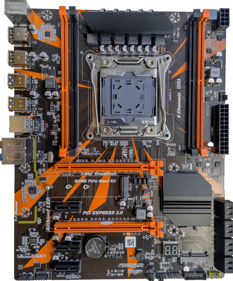

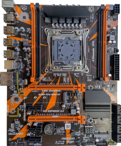

Материнская плата: Motherboard ZX-99EV3_V1.31 (Kllisre / Atermiter / Wovibo / MACHINIST)
На фото такая у меня плата стоит.
Ссылка на плату(немного другая плата  а так то тоже самое): https://ithome-shop.ru/catalog/tovary-dlya-pk/materinskie-platy/977/?ysclid=m9pyrtf7xm525056662
Как я понял что он перегревается. Радиатор на врм раскаляется до не ведомых мне температур что на нем можно яйца готовить.

Так это бюджетная плата под максимум 2666v3 и то, жарковато будет. У процессора TDP высокий, поэтому и перегревается VRM.

Я не знаю такой метрики как "Раскаляется, что можно яйца готовить". Если вы пальчиком решили проверить,то там совершенно все нормально может быть,ибо 60 градусов для вашего пальца уже можно обжечься
