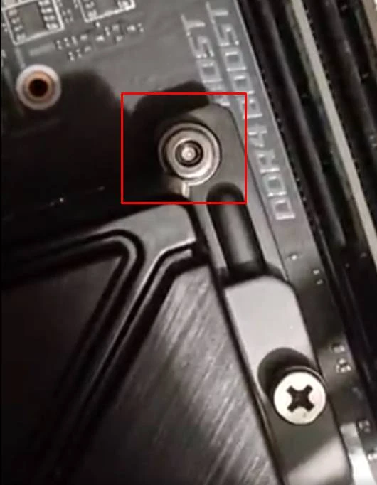

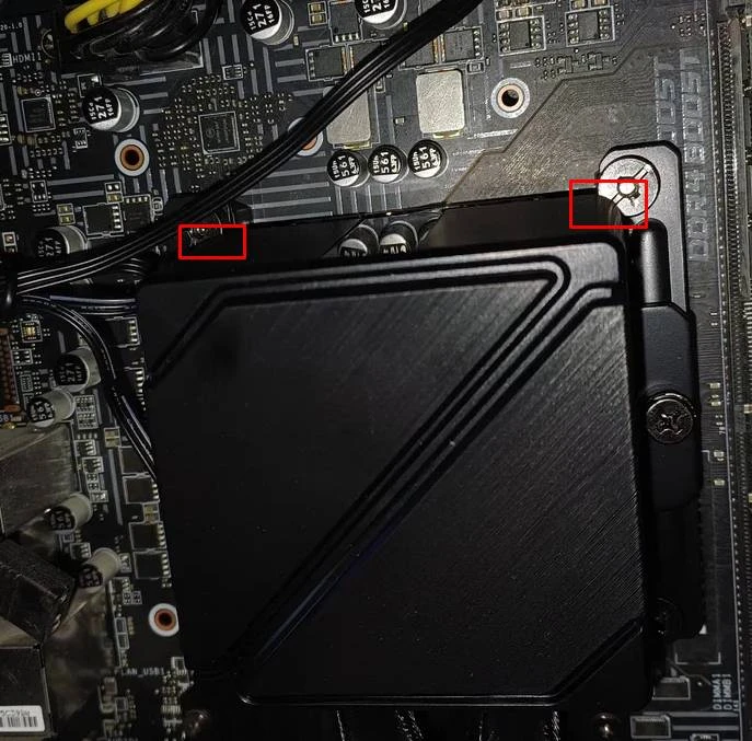

Не встаёт СЖО ID-Cooling dashflow 240. Помпа упирается в крепёжные болты
Не встает сжо. Причина не известна хочу узнать на форуме
Первая устантвка
я сделал все абсолютно все по инструкции
Материнская плата:b460 m pro4
Процессор:i910900kf
Оперативная память:32 GB
Видеокарта: 1080ti
Накопители (HDD/SDD):м2 250гб
Блок питания:850 ватт
Сис-ма охлаждения: ID-Cooling dashflow 240

а что значит "упирается и не встаёт"? Судя по картинкам с сайта все так и должно быть
https://www.ID-Cooling.com/product/detail?id=316&name=DASHFLOW 240 BASIC BLACK
5 часов назад, John_Doe сказал:
На фото я отметил две гайки сверху и снизу. Сверху стоит как надо. А снизу угол помпы упирается в гайку и с левой стороны так же. Так быть не должно

6 минут назад, IlnomiD сказал:
Как решили проблему?
Отзыв из DNS
Цитата
главный недостаток, который сразу не заметил, это гайки крепления помпы. они слишком широкие и не дают ей прижаться к крышке проца, из-за этого площадь контакта была 1/3. заметил, что эти гайки имеют два диаметра, перевернул более тонкой частью те, которые не давали помпе встать нормально и всё стало как надо
