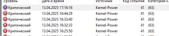

4. Проверил просмотр событий
Изменено пользователем andrewwild

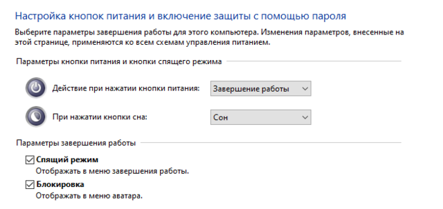

11 часов назад, andrewwild сказал:
сли правильно понял о чем речь - то у меня тут этих функций нету - смотрел по ютубу
Электропитание-Действие кнопок питания-Изменение параметров которые сейчас не доступны. Снимайте галочку с быстрый запуск.
8 часов назад, Show сказал:
Тут только такое отключил всё.

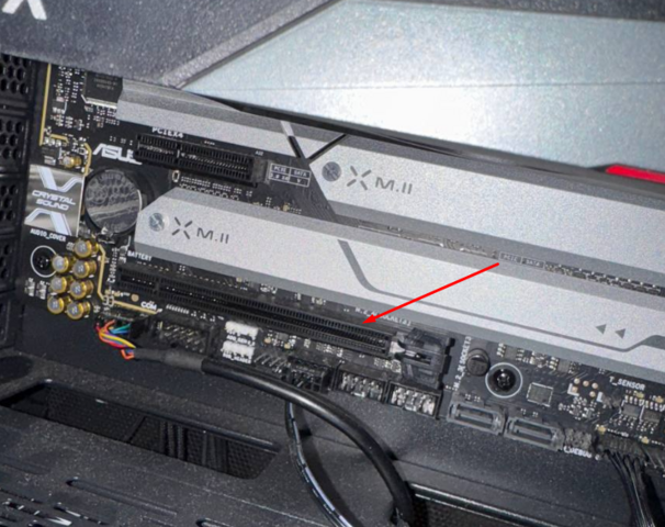

Обнаружил некий свой косяк.
У меня была новая звуковая карта она была подключена в PCIE 16
А по гайду нужно в PCIE 3.0 якобы
Сюда была подключена
3 часа назад, Ferion_Virian сказал:
3.0 это поколение, а 16 это количество линий. теплое и мягкое.
В целом вытащил звуковуху от туда - не помогло)

В 13.04.2025 в 17:51, andrewwild сказал:
Ошибки эти вполне могут быть от выдергивания из розетки и никак с проблемой не связаны.
