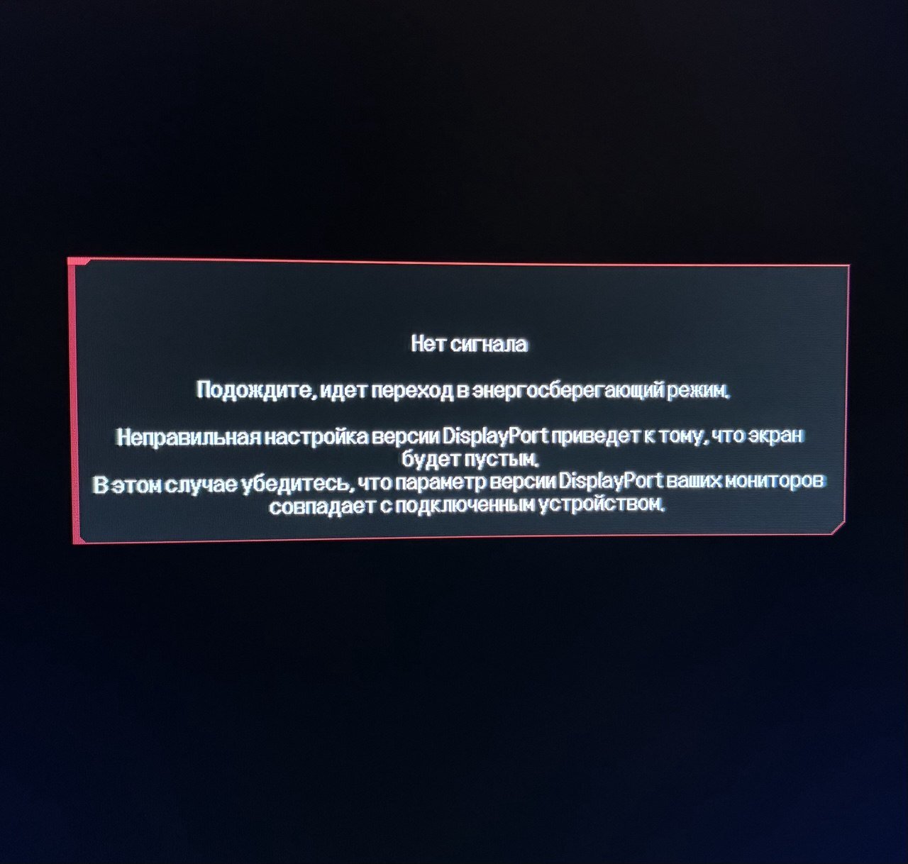

После сборки ПК и первого запуска - нет картинки на мониторе(нет сигнала). MSI PRO B650-S Wi-Fi + AMD Ryzen 7 7700
Все комплектующие новые. Сразу же после сборки компьютера и включения - он запустился, но монитор не давал картинки, только сообщение "нет сигнала" повисит и он уходит в спящий режим. Монитор подключался и через DisplayPort и через HDMI к видеокарте - проблема оставалась. Отключил питание видеокарты и подключил монитор к материнской плате - картинка появилась. Далее я выяснил, что в режиме UEFI с подключенной видеокартой - картинки нет(монитор выдает сообщение: "нет сигнала, переход в энергосберегающий режим" и выключается). Переключая на режим CSM с включенной видеокартой - монитор работает, но при каждом запуске или перезагрузке, на мониторе черный экран с сообщением: "нет сигнала..." висит 10 секунд, далее картинка появляется и начинается загрузка. Установил Windows 11( с оф.сайта) и все драйвера. Все работает отлично и исправно. Нашел информацию, что некоторые видеокарты RTX 4 серии имеют такую проблему, у NVIDIA есть прошивка на видеокарту по совместимости, скачал и установил - помогло, теперь на UEFI с подключенной видеокартой к монитору всё работает, только по прежнему, в начале задержка монитора 10 секунд. - с этим я смирился. Но на следующий день, при первом запуске проблема снова повторилась - монитор картинки не дает и после 10 секунд сообщения(нет сигнала и отключается). Но если, потом нажать кнопку принудительной перезагрузки на корпусе, то после перезапуска операционная система загрузится как и должна. Также, если на уже запущенной операционной системе произвести перезагрузку через "Пуск", то всё также нормально запускается. Получается, что после небольшого простоя компьютера в выключенном состоянии(буквально несколько минут), проблема возвращается - монитор выдает сообщение "нет сигнала" не дает картинки и уходит в спящий режим. Будто сбрасываются какие-то настройки после выключения и простоя. И когда картинки нет, на материнской плате горит лампочка Boot. В остальном, кроме этой проблемы, к системе нет вообще никаких претензий - всё работает отлично. Тесты прогонял все, температуры в норме. Все устройства обнаруживаются.
Порекомендуйте, что может помочь?
Подозрения на версию BIOS, правда обновлять побаиваюсь, может ли его обновление исправить ситуацию?
Опасно ли обновлять BIOS после установки операционной системы, всех драйверов и прошивки видеокарты?
Версии BIOS нужно ставить последовательно или можно ставить сразу последнюю версию?
Сразу после сборки при первом же включении.
Отключал Security boot
Отключал встроенный видеоадаптер.
Отключал EXPO
Отключал быструю загрузку
Resizable BAR включен
Разгоны не включены
Материнская плата MSI PRO B650-S Wi-Fi
Процессор AMD Ryzen 7 7700 OEM 100-000000592
Оперативная память 32 GB 6400 MHz ADATA XPG CASTER RGB
Твердотельный накопитель ADATA XPG 2000 GB LEGEND 960
Видеокарта ASUS (DUAL-RTX4070-O12G-WHITE) GeForce RTX 4070 12GB DUAL OC WHITE
Блок питания Cougar GLE 1000Вт
Система жидкостного охлаждения DarkFlash Radiant DCS 360 - TDP 290Вт

Скриншоты/фото с проблемой: photo_1_2025-04-05_16-59-11.jpg.642d13c3f6ed2c12301d46154e97e011.jpg
Как решили данную проблему? точно такая же проблема, различия в сборке лишь с видеокартой
В 20.05.2025 в 00:35, Xedik сказал:
Попробуете скачать  и установить  не самый последние драйвера на видеокартой  сейчас  с драйверами у инвидиа проблемы
Как может помочь обновление драйвера, если проблема проявляется до загрузки ОС? О.о
