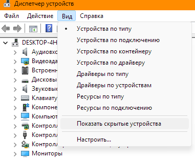

Привет. Отключите все геймпады, затем включите в диспетчере устройств отображение скрытых устройств и удалите драйвера от всех геймпадов.
После этого пробуйте подключать по одному и ставить драйвера.
